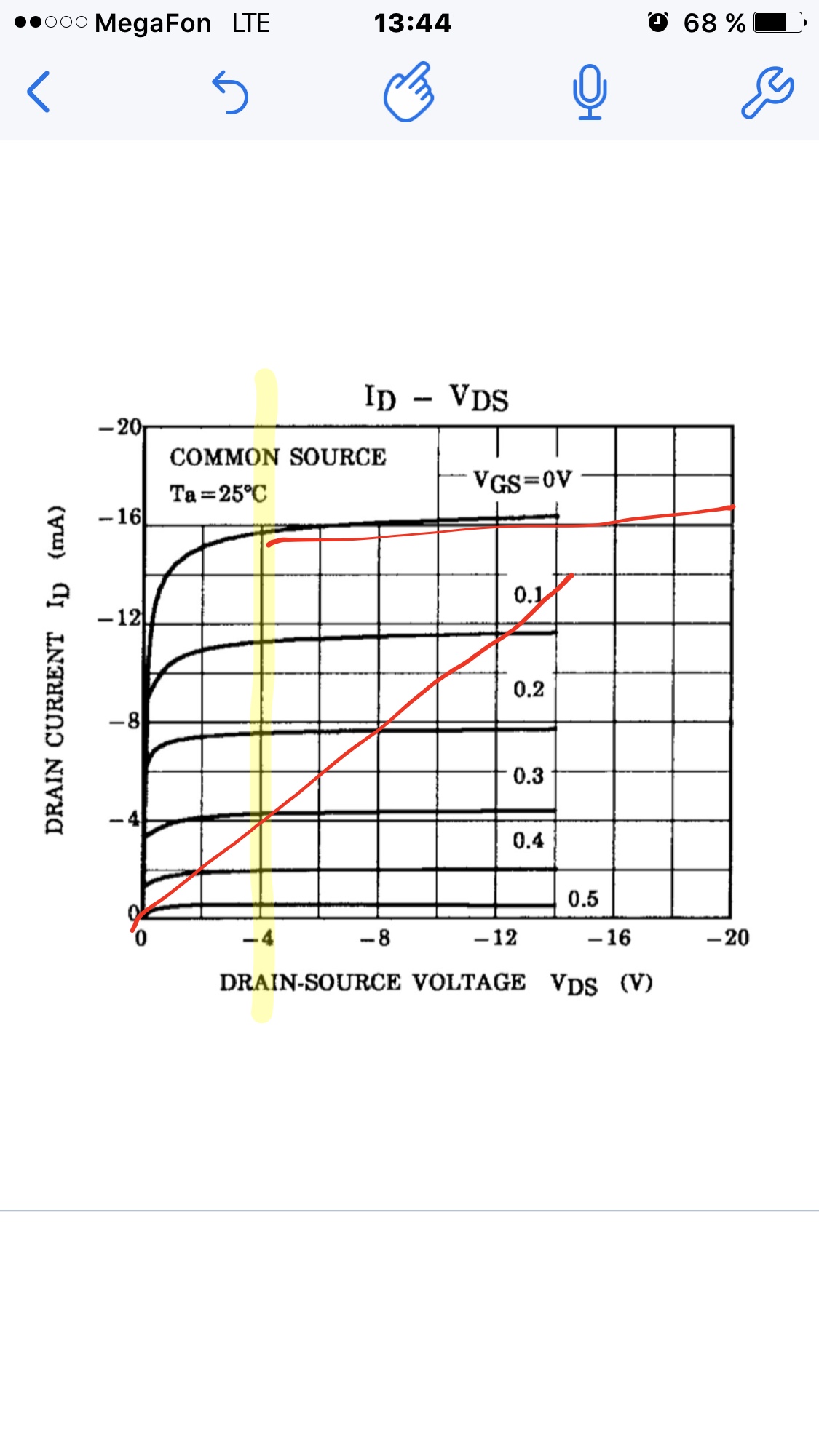

    И включен он вовсе не как диод.
    Алекс, расскажи нам, как что же таки включен этот JFET?

    При нулевом напряжении гейт-сорс ток равен начальному току дрейна при определенном напряжении дрейн-сорс.
    Ага, обычно начиная где-то с трех-четырех вольт дрейн-сорс.
    Ну собственно мы оказываемся справа от желтой линии.
    Фактически это вообще резистор, но можно назвать и диодом, или еще десятком других терминов, при богатом воображении.
    В микроамперной области, конечно можно и мегомным резистором обойтись. А вот при стабилизации десятков миллиампер при десятках вольт резистор будет килоомный (или около того) и углы наклона dI/dV у таких двухполюсников существенно отличаются, нарисовал красные линии.
    Ну и резистор таки проводит ток в обоих направлениях, а этот в другую сторону как-то плохо работает...
    Вероятно поэтому и прижилось именовать "это" диодом, с оговоркой про Current Regulation.
    Завсегдатай Аватар для Гоша
    21.01.2004
    3,607
    По умолчанию Re: Стабилизатор по схеме Саласа.
    Вот в другую сторону он именно диодом и работает. Плохим. Но в рассматриваемом случае он работает в ту сторону, в которую нужно.
    Я впервые встречаюсь с таким наименованием. Всегда это называлось - источник тока на полевом транзисторе с p-n переходом.
