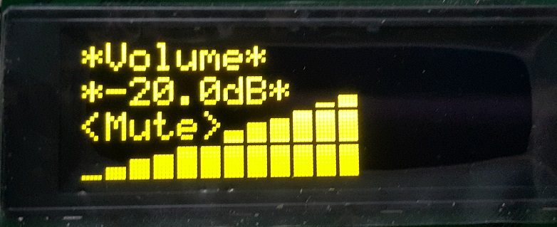

    Задействовал на пульте ДУ ещё 2 кнопки: "0" - возврат уровня громкости к 0дБ из любого значения.
    "FADER" - снижение любого уровня громкости на 20дБ. С индикацией "<Mute>". Повторное нажатие - повышение на 20дБ с отменой этой надписи.
    Без пульта ДУ это недоступно.

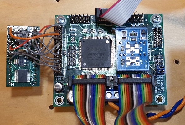

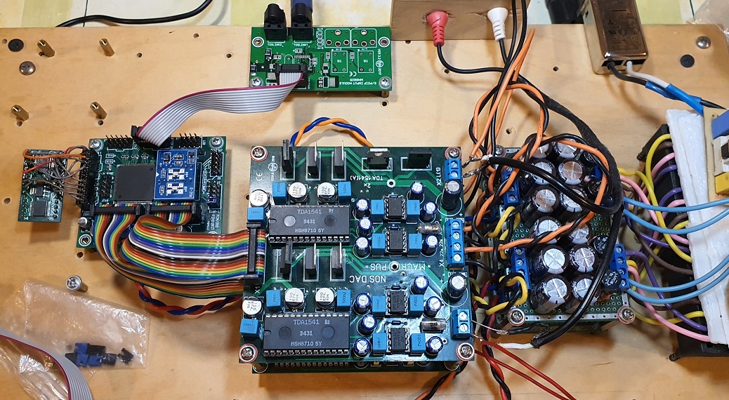

    Сделал 1-ю версию прошивки для основной платы ФИФО без плат индикации и СПДИФ (спдиф софтово декодируется в ПЛИС).
    Теперь выход у платы только полноценный конвейерный (сейчас для 4-х шт. TDA1541 каждая на скорости 16Fs) и к ней подключается платка с ЦФ DF1706E. Весьма компактный "одноплатный" вариант получился.
    ---------- Сообщение добавлено 17:39 ---------- Предыдущее сообщение было 17:29 ----------
    И фото:

    Не доделан ещё I2S-вход от USB-модуля с платой развязки. Но лично мне он и не нужен совсем. ФИФО имеется.
    192кГц по оптике тоже без проблем.

    Да тут ничего особо нового нет. Плата то старая. Просто тут почти всё необходимое собрано в 1 месте. В новой ревизии платы ФИФО наверно надо уместить ещё 1 панельку на 14 или 16 контактов для микры ЦФ.
    Поёт нормально, как большой вариант с 4мя цапами, только 8 подключить невозможно.

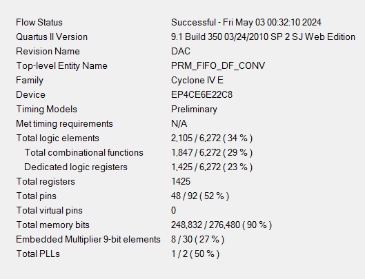

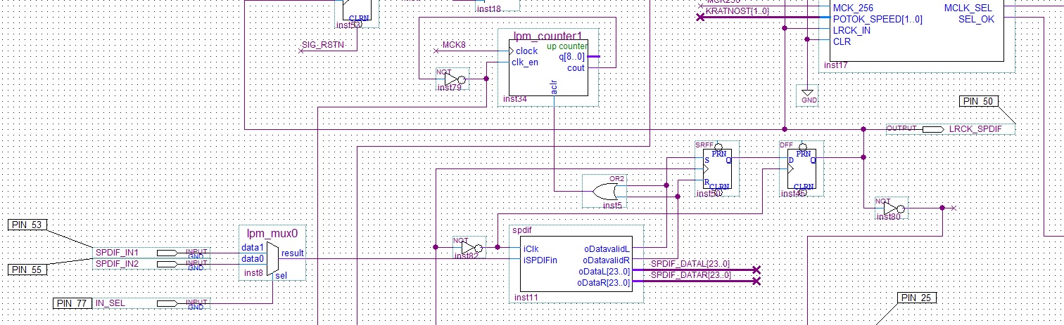

    Приветствую, Алексей. Да, получилось. В теме про DF2 я об этом вроде написал. Мы там же обсуждали куда удобнее указатель при чтении ставить (в начало, конец или середину при известном знаке разности). Я пока остановился на середине. При небольшой разности частот так проще.
    ---------- Сообщение добавлено 11:30 ---------- Предыдущее сообщение было 11:27 ----------
    У меня получился вариант разности частот при включении один знак, а при прогреве знак менялся. Поэтому отказался от первоначальной идеи по выбору начала или конца буфера.
    ---------- Сообщение добавлено 11:34 ---------- Предыдущее сообщение было 11:30 ----------
    У меня буфер получился 4096 слов на 48 бит. Если не путаю. При компиляции иногда выходила ошибка нехватки ОЗУ. Тогда я уменьшал потребности самого цф2. Там же есть возможность немного ужиматься.
    ---------- Сообщение добавлено 11:43 ---------- Предыдущее сообщение было 11:34 ----------
    Компилятор не даёт возможности использовать озу по максимуму. Он после ужатия оставляет часть озу неиспользованной, хотя по объёму можно было бы немного увеличить разрядность цф2.
    Смотрите в мануале допустимые разрядности для памяти.
    Логика компилятора такая, что он при объединении блоков памяти старается использовать параллельное включение, т.к. оно не требует дополнительных ресурсов. Вплоть до снижения разрядности каждого блока до 1 бита.
    Скажем, если блок памяти имеет объем 4к, то для 9 бит это 512 отсчетов, т.е. 9х512 =4608 бит. А для 1 бита это будет 4096 отсчетов, т.е. 4096 бит.
    Можно видеть, что если разрядность памяти не кратна 9 битам, то 1/9 часть объема мы уже потеряли.
    В общем для оптимизации памяти надо вручную продумывать распределение данных, и для максимального использования оперировать разрядностями кратными 9 битам.
    Тогда при использовании данных кратных 8 битам придется использовать память шириной 72 бита: восемь блоков памяти, каждый шириной 9 бит.
    Но "бесплатных пирожен не бывает", поэтому более сложное распределение памяти придется компенсировать дополнительной логикой.

    можно ли обойтись без отдельной микрухи sdpif рессивера
    Конечно, можно. У меня же работает. Правда без 1 встроенного PLL модуля не обойтись. У меня наплатный ген 50МГц умножается на 3. И им семплируется спдиф поток. (Умножить на 3 гены 1024Fs у меня не позволяет готовая демо-платка, т.к. входы глобальных клоков не выведены, кроме 1 и он занят. Иначе бы так и сделал). Готовый модуль на верилоге есть в твоей теме про DF1 или DF2. Тоже про это писал. Успеха.
    Немного логики снаружи понадобилось к готовому модулю. На триггерах создаётся LRCK, иначе его там нет.
    На счётчике сделан сброс ФИФО и ЦФ, если нет входного спдиф потока.
    Чтобы не искать, тут прикладываю файл этого модуля спдиф.
    Кстати этот же модуль спдифа тоже работает на EPM1270. Я в этой теме про это писал (266-й пост). И тут как раз для семплирования я использую внешнюю PLL для умножения 1024FS на 3. Так получаю 3072Fs.

    Сейчас такие задействованные:

    А нельзя ли за счёт использования большего числа умножителей как-то уменьшить потребность ЦФ в ресурсах ОЗУ?
    Не, так не получится. Одно с другим никак не связано.
    Можно выкраить ОЗУ за счет сокращения наборов коэф-тов. Тогда освобождается еще один, а может и два 9к блоков памяти.
    Но для 4-го циклона что это решает? Если фифо делать длинной кратной 2^N, то получается что из 30 блоков используется только 16.
