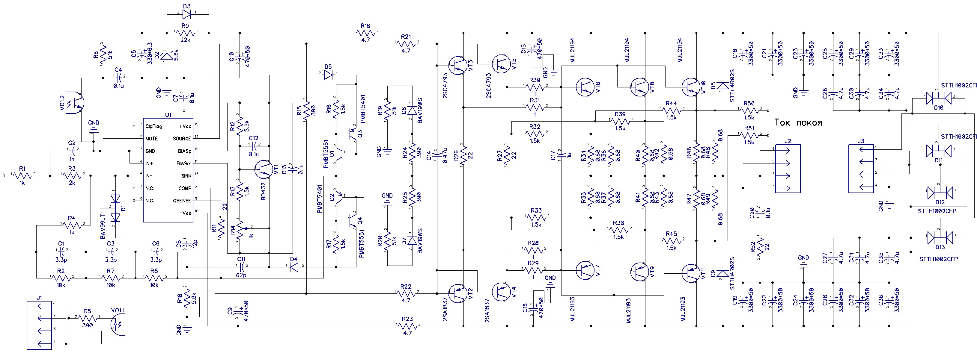

    Круто! Простой УМ на основе LME49810
    Данный аппарат обязан своим появлением моему товарищу, который попросил сделать простой усилитель с хорошим звучанием и высокой надежностью при работе практически 24/365.
    На основе массы положительных отзывов о звучании и наличием фирменных агрегатов с веселым ценником, было решено попробовать драйвер LME49810. Стоит признать у нас были опасения, что будет не очень, но усилитель получился с весьма приличным звучанием, неплохо измеряется и очень простой в сборке и настройке. С учетом постоянно ухудшающейся ситуации с приобретением нормальных транзисторов для УН и первой ступени ВК, данный драйвер видится отличным вариантом для создания весьма качественных УМ.
    Схема представляет собой инвертирующий усилитель с Ку=10 для достижения большей линейности. Защита используется триггерная с самосбросом.
    Номинальное напряжение питания +-43 В, ток покоя порядка 100 мА на пару.
    Для обеспечения надёжности ВК собран на трех парах мощных выходных транзисторов серии MJL2119x и смонтирован в относительно большой корпус с высотой радиаторов 150 мм и толщиной подошвы 10 мм.

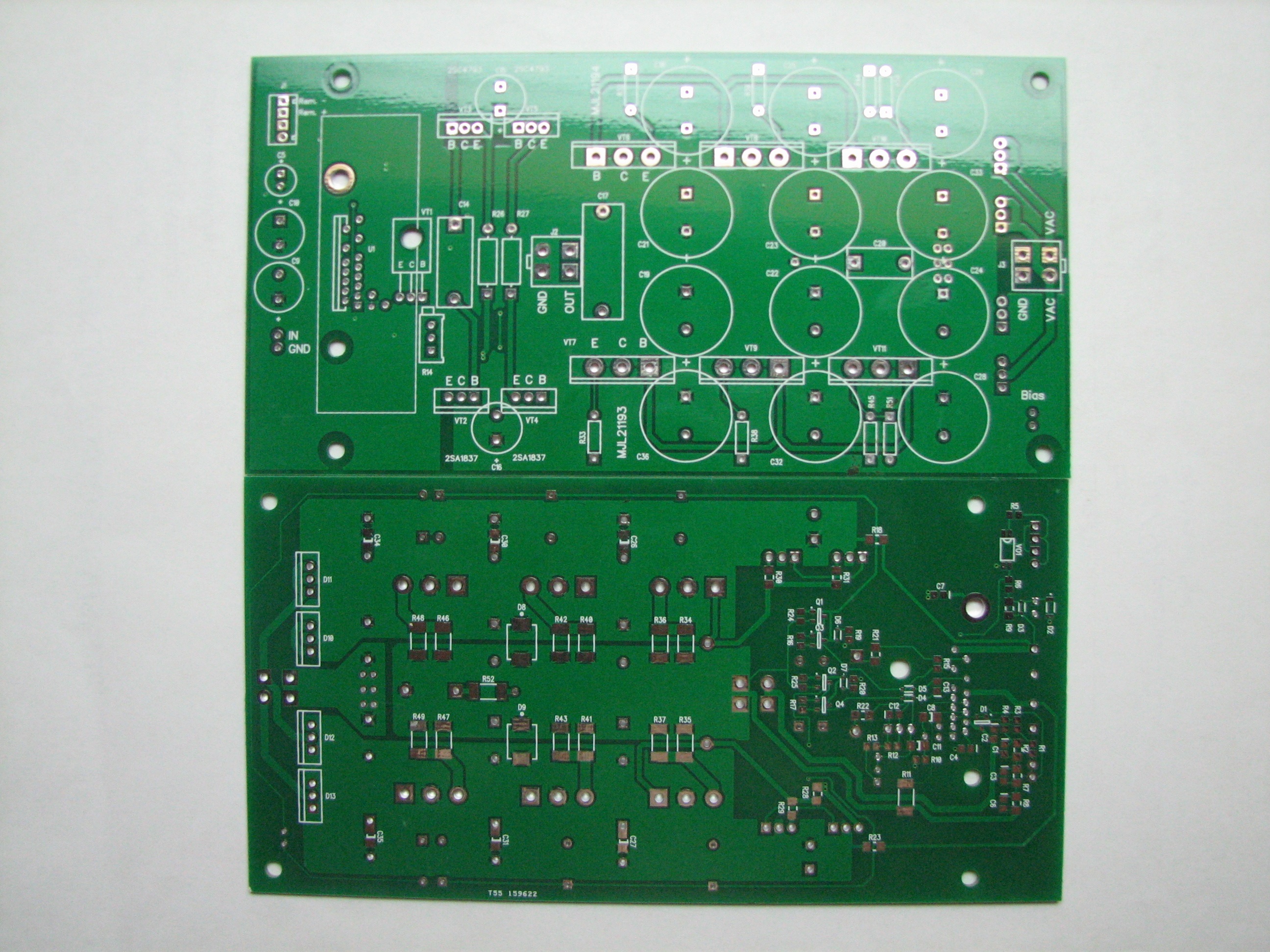

    Особое значение в конструировании действительно качественных УМ имеет разводка ПП. В данном усилителе была применена наиболее подходящая, на мой взгляд, концепция "всё на плате" наподобие использованной в СЛ УМЗЧ С. Агеева, т.е. все конденсаторы, диоды и транзисторы ВК расположены на одной плате. Получается компактный модуль требующий только подведения проводов питания от трансформатора и подключения источника сигнала и нагрузки.
    Размеры платы УМ: 85 х 165 мм. Для монтажа необходим радиатор высотой минимум 110 мм, лучше - 120 - 150 мм.
    На плате предусмотрен терминал для измерения тока покоя в виде штырьевого разъема с шагом 2,54 мм для использования с кабелем а ля reset или светодиодик от системного блока. От случайных замыканий при измерениях УМ защищен резисторами R50 и R51.
    Для регулировки тока покоя использован подстроечный резистор с регулировочным элементом на торце корпуса. При сборке плат для ЛК и ПК он запаивается зеркально, что обеспечивает легкий доступ к нему при установке требуемого тока покоя.
    Радиатор драйвера заземлен по переменному току через конденсатор С7.
    Система питания использует трансформатор с раздельными обмотками для УМ левого и правого каналов, включенный через систему фильтров для подавления ВЧ помех и постоянной составляющей из сети. Данный набор мер вкупе с системой защиты АС от постоянного напряжения с оптронным входом позволил полностью исключить земляные петли и значительно снизить неидеальность питающей сети.
    Помимо этого особенностью схемы является отказ от оксидных электролитических конденсаторов во всех местах где возможно и использовании вместо них керамических конденсаторов 10 мкФ на 25 В. Данная замена позволила поднять надежность устройства в целом, устранить ложные срабатывания защиты и добиться стабильности исходно запроектированных таймингов во времени. Применение конденсаторов относительно небольшого номинала потребовало сделать фильтр защиты от постоянного напряжения двухкаскадным и применить пороговые элементы с большим напряжением срабатывания чем это делается обычно.
    Для защиты цепей ООС УМ от помех, наводимых на кабель, и емкостной составляющей нагрузки применен выходной двухзвенный LC фильтр.
    Алгоритм работы автоматики следующий.
    Через 2-3 сек после включения происходит плавный запуск трансформатора через реле K1, управляемого узлом на ОУ U2. Затем через 1-2 сек происходит снятие сигнала Mute с блоков УМ, по прошествии ещё 1-2 сек включаются выходные реле K2 и K3, если отсутствует авария (отсутствует постоянное напряжение на выходах блоков УМ).

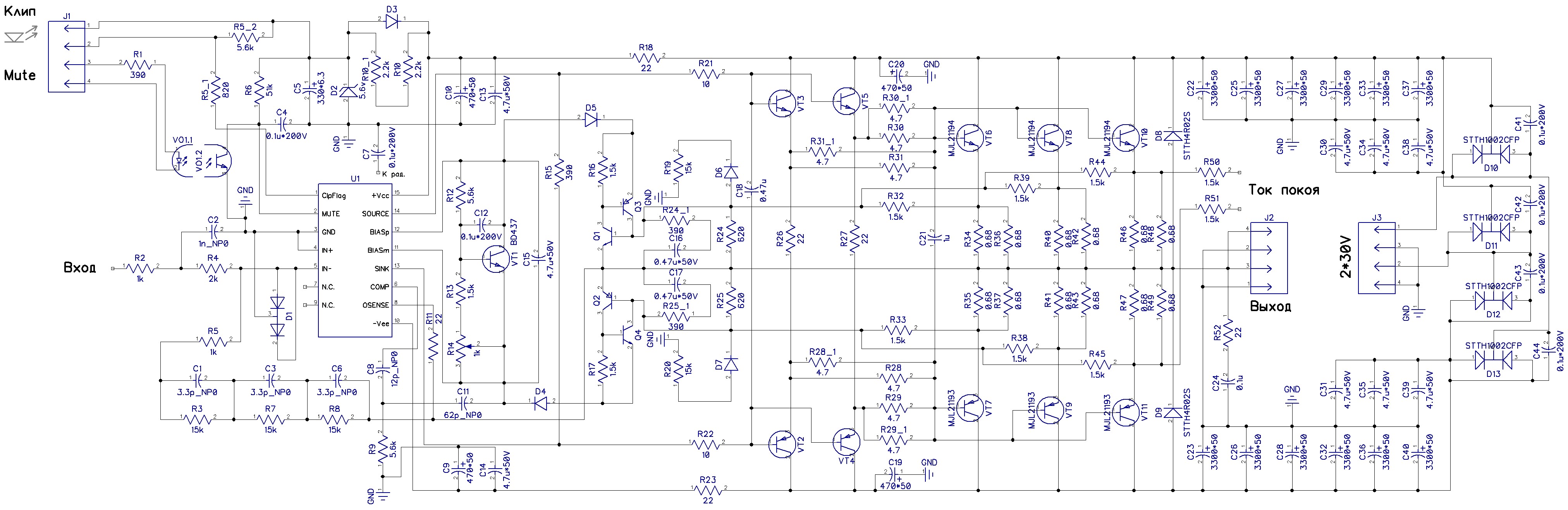

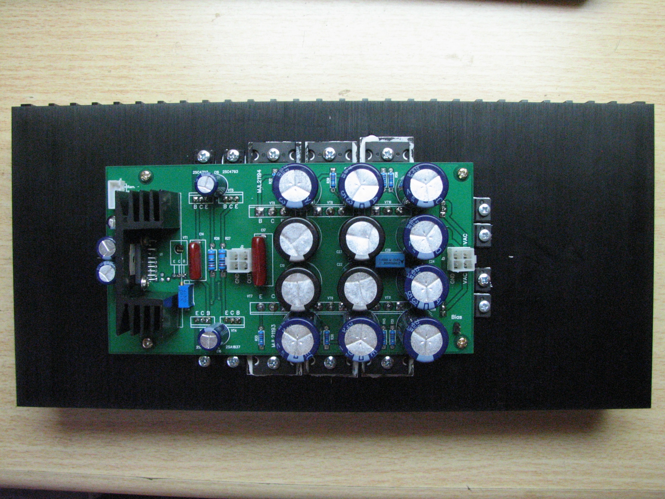

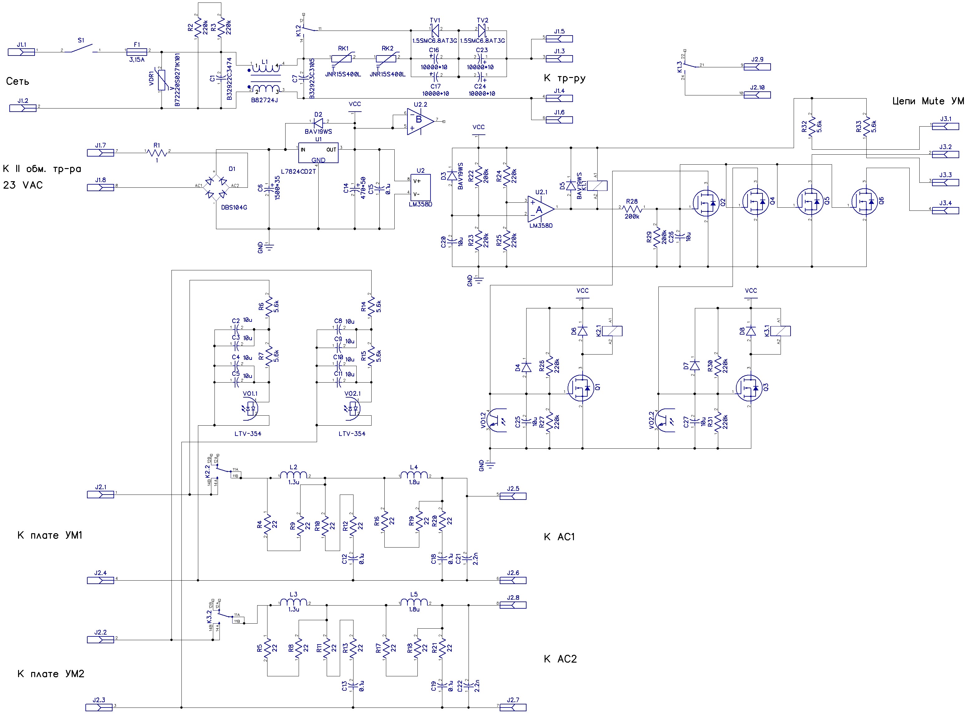

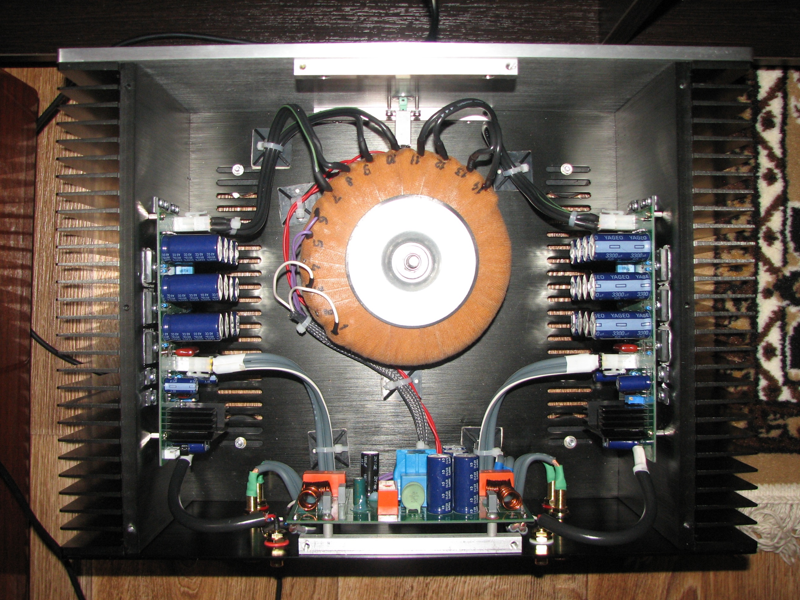

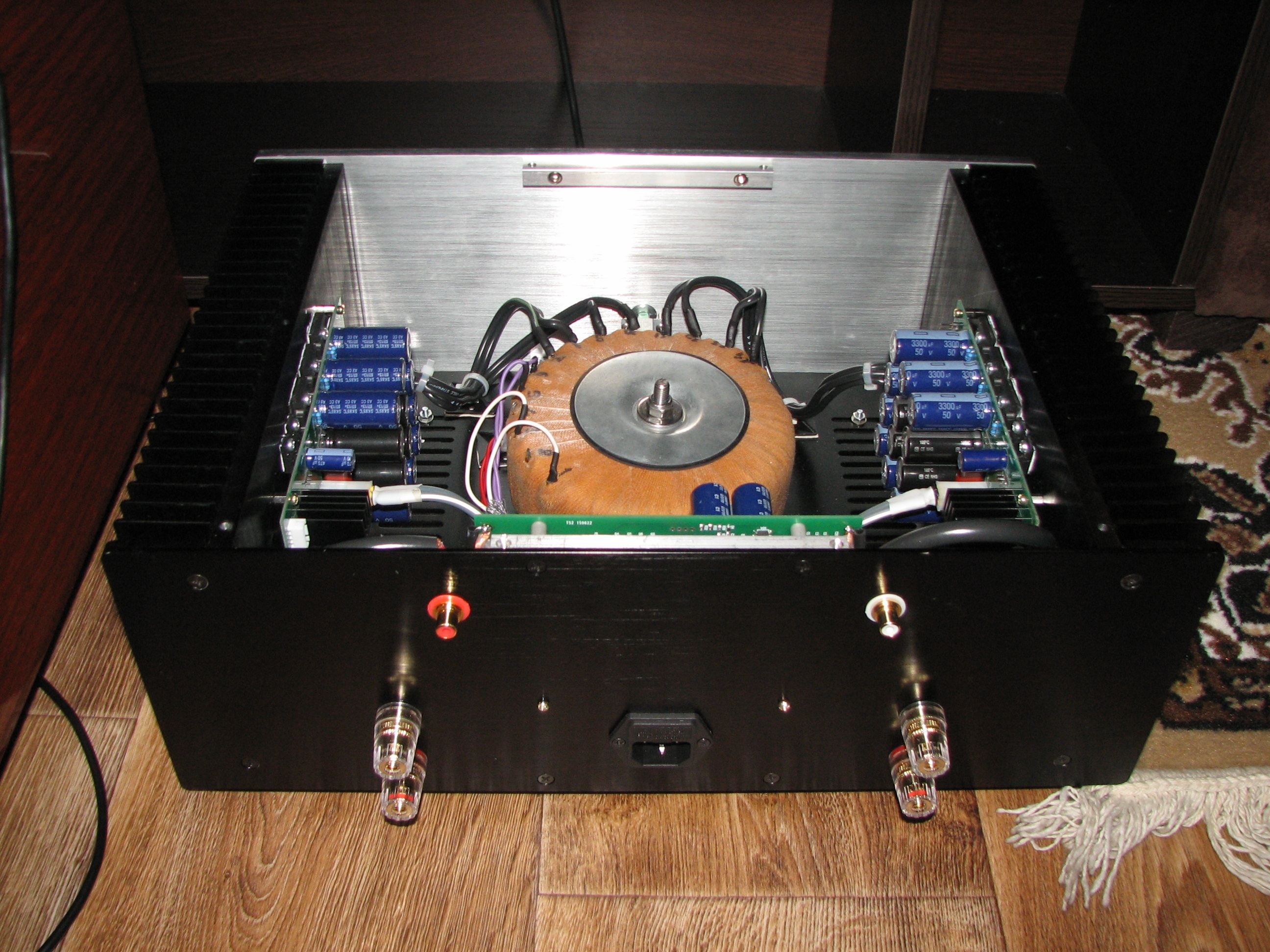

    Прилагаю несколько фото готового УМ, а также принципиальные схемы и скриншоты результатов измерений.
    Некоторые замечания по фото.
    На схеме показан вариант с двухполюсной коррекцией, в конечном варианте использована "обычная" коррекция одним конденсатором емкостью 8-9 пФ, в таком варианте скорость нарастания получилась порядка 65 В/мкс.

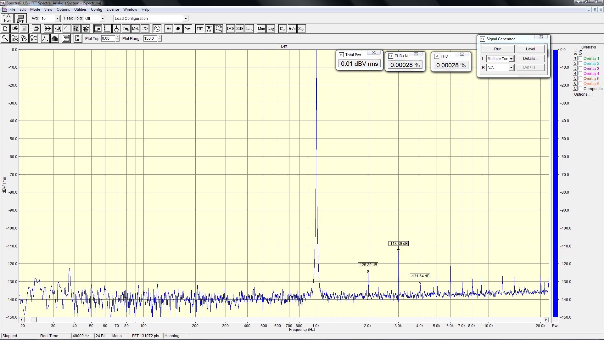

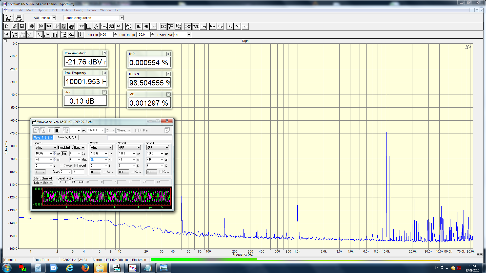

    Для измерения искажений применен интермодуляционный тест по нескольким соображениям. Использован измерительный комплекс позволяющий генерировать практически идеальный интермодуляционный тест сигнал и, кроме того, тест на интермодуляцию более показателен чем Кг.
    Собственные искажения измерителя составили порядка -114дБ для искажений второго порядка (компонента 1 кГц) и порядка -124дБ для третьего (компоненты 8 и 9 кГц).
    Результаты получились весьма приличные для устройства с глубиной ООС всего 20дБ на 100 Кгц - при мощности близкой к клипу (двойной размах порядка 70 В на нагрузку 4 Ом) Ки2=-110 дБ, Ки3=-117 дБ.
    Однако звук порадовал ещё больше, высокие частоты, солирующий голос и хор очень чисто. Сравнивалось в системе Виктора Викторовича (ВВ ) (ник 1950) и в нашей тест-комнате с CROWN Studio Reference I. По качеству звука описываемый УМ явно превзошел CROWN и был сравним с YES-3 в реализации ВВ.

    Обновление ревизии!

    Добавил в первое сообщение фото плат. Размеры платы УМ: 85 х 165 мм. Для монтажа необходим радиатор высотой минимум 110 мм, лучше - 120 - 150 мм.
    Помимо, как сейчас модно говорить, нетрадиционной разводки немного озадачился удобствами, - сделал терминал для измерения тока покоя в виде штырьевого разъема с шагом 2,54 мм для использования с кабелем а ля reset или светодиодик от системного блока. От случайных замыканий при измерениях УМ защищен резисторами R50 и R51.

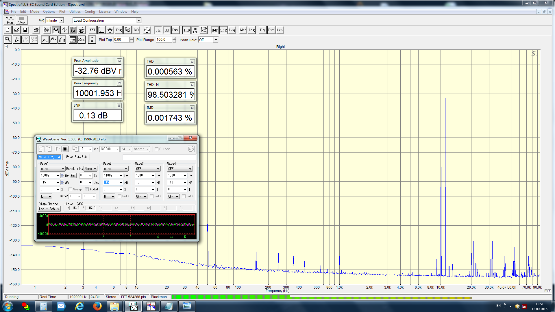

    смотрю ваши выложенные спектры, уровень шума вашего ацп в некоторых моментах ниже -150db, режим измерения 24-бита.
    поясните, а как вы обошли следующие физические ограничение: для идеального АЦП SNR = 6.02*N+1.76 (где N-чило разрядов ацп) =6.02*24+1.76=146.24db ?!
    Нету там шума ниже -150дБ, как и моментов в:
    Никто его не обходил. Не путайте отдельные отсчёты FFT с SNR.
    Вы уверены? тогда поясните мне иллюстрацию
    вот пример спектра с качественной карты в этой же теме, где все в рамках теории, шумовая полка в районе 140db.
    https://forum.vegalab.ru/attachment....1&d=1442238064
    Вы уверены?
    Абсолютно.
    тогда поясните мне
    Поясняю. Непонимание/неумение читать FFT. Повторяю - Не путайте отдельные отсчёты FFT с SNR!
    Картинка - http://www.designnews.com/author.asp?doc_id=236273
    иллюстрацию .. вот пример спектра с качественной карты в этой же теме, где все в рамках теории, шумовая полка в районе 140db
    Какой теории? Где вы видели карту с SNR в 140дБ?
    Последний раз редактировалось igorzep; 23.09.2015 в 17:08.

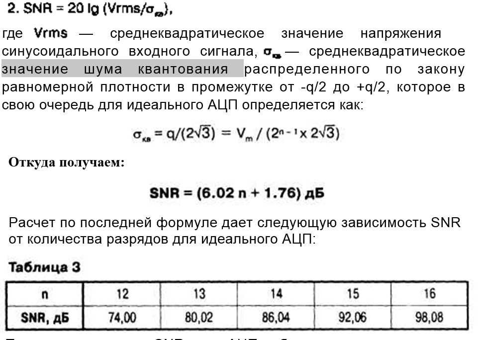

    Не карту, а АЦП. пример приводил выше .
    Какой теории?
    АЦП, ОСНОВНЫЕ ПОНЯТИЯ, ТЕРМИНЫ И ОПРЕДЕЛЕНИЯ
    Выдержка:
    Не карту, а АЦП. пример приводил выше.
    Тут тоже путаетесь? Я же не кого-то, а лично вас цитировал.
    Выдержка:
    А что ж вы только часть подчёркиваете. И ответьте, что такое SNR, и что такое бин в FFT. И прочитайте наконец что вам говорят. Иначе мы войдём в бесконечный цикл.

    Аватар для MikeF
    04.11.2004
    Кемерово
    3,117
    По умолчанию Re: Простой УМ на основе LME49810
    Привет, земляк!
    Я никаких беспорядков не нарушал (С).
    Как уже сказали шумовая дорожка и С/Ш - разные вещи. Нас интересует интегральное значение шума в полосе частот.
    С уважением,
    Михаил.
    ответ по SNR уже был в предыдущем посту.
    Зная теоретически (предельный) SNR для идеального N разрядного АЦП можно выразить уровень шума квантования.
    Вопрос к вам, вы можете по спектру определить уровень шума при отсутствии сигнала?
    Ответа по бину FFT - не было.
    Я бы поспорил с тем, что это формула для "идеального" АЦП, поскольку не учтён дизер, необходимый для идеального (с точки зрения искажений) преобразования. Но таки да. Можно.
    Если будут все отсчёты спектра в комплексных числах - таки да, смогу. По графику с N неизвестных - нет. Могу только прикинуть с некоторой долей вероятности при знании размера блока для анализа.
    можете снять спектр вашего ацп при отсутствии сигнала и выложить?
    Зачем напрягать человека. Гугл. Поиск FFT классического дельта-сигма модулятора. 1 бит. Откуда там -100дБ в звуковом диапазоне?

    Аватар для MikeF
    04.11.2004
    Кемерово
    3,117
    MikeF, можете снять спектр вашего ацп при отсутствии сигнала и выложить?
    Картинки нет, при минимальной чувствительности измерителя дорожка пробегала где-то в районе -150 дБ.
    Вы на самом деле считаете, что реальный АЦП с входными аналоговыми каскадами, получающий сигнал от УМ может показать шум ниже предела для одиночного идеального АЦП?
    Вы просто не так понимаете график, дорожку нужно интегрировать. Это примерно как в даташите на ОУ указана плотность шумов для полосы корень(1Гц), чтобы получить шум RMS нужно умножить эту плотность на корень из полосы анализа.
    на данном этапе по bin FFT объективно спорить с вами не могу, не являюсь специалистом в области ЦОС.
    также не собираюсь здесь разводить дискуссию и обсуждать еще сигма-дельта преобразование, и программные методы повышения разрядности.
    Я задал вполне корректный вопрос, на тему что мене "резануло" глаз посмотрев на снятый спектр, логично теоретически обосновав.
    Вы взялись отвечать, но от вас только одни вопросы ко мне.
    Если вы знаете ответ, предлагаю ответьте вам и снять все вопросы, развернуто желательно с примерами, а мы Вам вопросы по задаем, я думаю что не одному мне интересно.
    ---------- Сообщение добавлено 23.54 ---------- Предыдущее сообщение было 23.48 ----------
    я понимаю про что здесь речь.
    я так не считаю, но у вас на спектрах, вижу такие участки, поэтому и задал вопросы.
    Чтобы снять все вопросы, нужен спектр снятый при отсутствие сигнала с вашего АЦП, которым производились измерения.
    Если его нет, тогда нечего больше обсуждать.
    /1/
    Именно поэтому и взята классическая дельта сигма, потому как нету там никаких методов повышения разрядности. Там ровно 1 бит. FFT этого жестокого прямоугольника гуглится на раз. Если этого не достаточно, чтобы хотя бы начать заподозрить, что что то в вашей картине мира не так... то не знаю чем больше помочь.
    Вам ответили, объяснив где ошибка в вашей логике.
    Ну что ж, спровоцировать на мыслительную деятельность не удалось.
    Вам уже ответили, многократно, и на столько развёрнуто, на сколько это вообще возможно на форуме. Вы проигнорировали.
    Бред. См. п.1. Вы тут пришли с претензиями при отсутствии понимания, сюсюкаться с вами никто не обязан.
    Невежество усугубляется хамством...
    Прилагаю несколько фото готового УМ, а также принципиальную схему и скриншоты результатов измерений.
    Результаты получились весьма приличные для устройства с глубиной ООС всего 20дБ на 100 Кгц - при мощности близкой к клипу (двойной размах порядка 70 В на нагрузку 4 Ом) Ки2=-104 дБ, Ки3=-112 дБ.
    Скоро будет сравнение с Anthem Statement P2, интересно...
    PS.
    Спасибо всем друзьям и коллегам за помощь в разработке и постройке данного УМ.
    А в чём, собственно, особенность конструкции - в инете масса их вариантов. Звучание этой МС также оценено неоднократно и в принципе совпадает с вашим. Простите, а схема присутствует на форуме или она типовая? Хотелось бы субъективного сравнения с другими драйверами, например TDA7250, с другими транзисторами. У меня к примеру использованы только полевики, других не слышал.
  20. #59
    Завсегдатай Аватар для Pest
    02.07.2009
    Архангельск
    2,105
    По меньшей мере в хорошей трассировке печатной платы.
