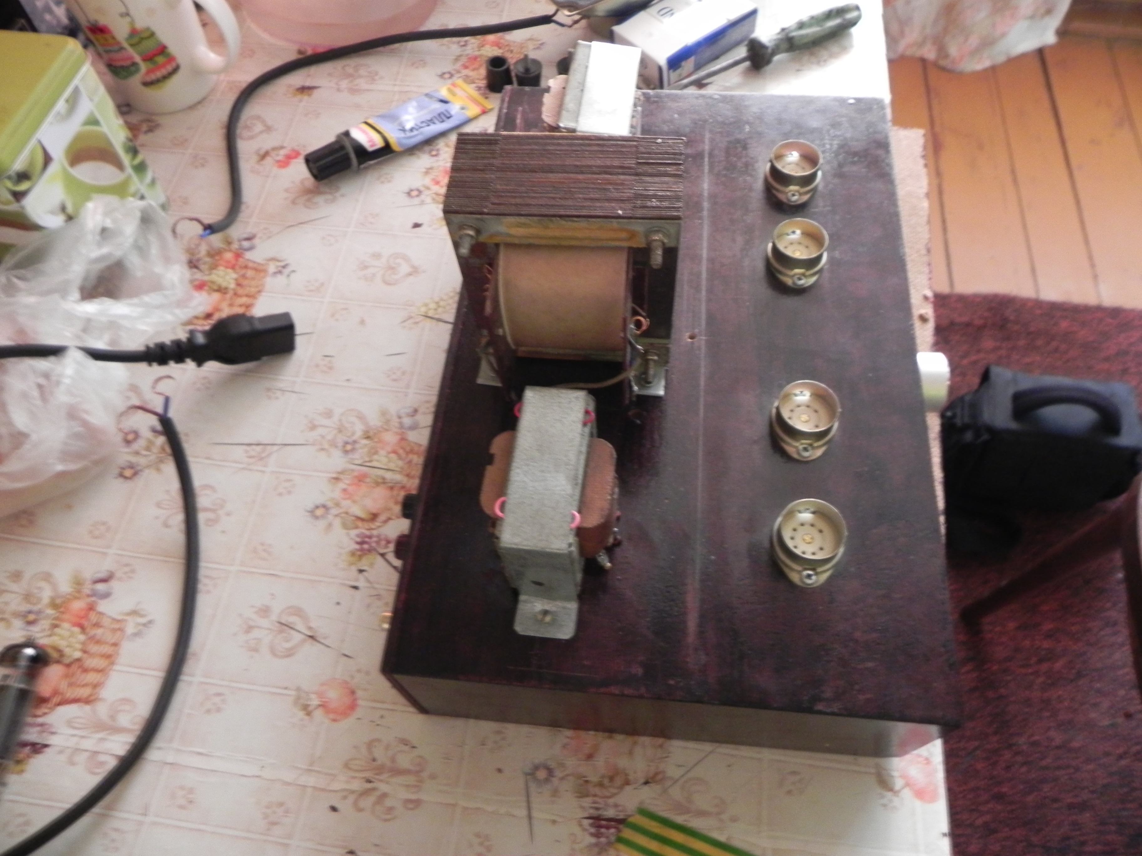

    Ламповый усилитель 6н2п ЕВ и 6п14п двойное моно, эл. дроссель выходные трансы твз 1-9. Здравствуйте я новичок в этом дели и хочу уточнить какие лучше использовать конденсаторы ? Кто знает эту схему ? В поиске смотрел ничего похоже не видел. Есть ли в нем ООС? Хочу поставить вместо твз 1-9 , tw4se кто слышал их, как они ? Накал ламп идет справа налево от одной лампы можно так ? Сколько ватт силовой трансформатор ? Нажмите на изображение для увеличения.

    "Плохо" - это мягко сказано. Ничего из этого хлама использовать нельзя. В мусор!

    Сначала замени ТВЗю-1-9 на что-то более-менее порядочное (ТС-250 хотя бы), затем все остальное. Конденсаторы меняй в последнюю очередь.

    Монтаж безобразный. Но, если фона нет, можно и так оставить Но никому не показывать!
    А по схеме ничего сказать не могу, не экстрасенс я Берешь бумажку, ручку, срисовываешь (с номиналами!), выкладываешь сюда, а мы скажем, что на что менять.

    Лист металла под землю стоит оставить тоже. ООС есть.

    играет без шумов и не плохо . панели я так понял тут керамика 9выводов ссср вроде такие видел продают монтаж я так понял не очень ну буду заниматься этим книг у скачал о монтаже. На счет накала ламп меня смущает что идет питание от правой крайней лампы 6п14п и дальше налево от нее по всем другим лампам и думаю может лучше кинуть по средине провод и от него слева две лампы за питать и справа две лампы за питать. на счет монтажа да не очень но места где развести есть есть две еще радиолы от туда думаю взять что то для монтажа . на счет оос глубокая ?

    Нечитаемо. Расставь знаки препинания. Про накал забей. Не того класса этот усь. В своих разработках делаю обмотку накала на 12В со средней точкой на землю. Подогреватели ламп соединяю последовательно и среднюю точку тоже на землю. Провода накала свиваю. Преимущества: по проводам накала идет в 4 раза меньший ток, соответственно меньшее падение напряжения и можно более тонкие применять. Ну и наводки от накала тоже меньш Разностный ток по земле практически нулевой и не создает фона на земляном проводе. А заземленная средняя точка получается автоматически.

    Усилок вполне самодостаточный. И судя по недопиленной акустике на первой фотке, система хорошо подобрана. Поменять рекомендую ламповые панельки, на старые полугнилые и rca разъёмы на дешёвые белые, для полного соответствия классу устройства. В противном случае, всё это рискует превратится в кучку никому не нужных радиодеталей.

    vasya1588, Вы не поняли ни меня, ни других. Менять в этом усилителе нужно всё, до последнего резистора. Останется только ящик, а он вам такой нравится?
    tw4se ерунда, tw6se много лучше.
    Про транс питающий забыл - сгодиться. Наверное )

    Это что, резистор ПЭВ стал электронным дросселем?! Ввиду отсутствия наличия хоть-какого транзистора только этот резистор претендует на столь громкую роль...
    6Н2П, похоже, в СРПП - автор усилителя такого точно не прочитает.
    Мощность сетевика ватт 40-45 - может и не хватить, но если пока не сгорел, то пусть остается.

    Схему можно добавить в пост №1. Если Вы планируете экспериментировать, то можно начать и с того что есть. Схема электрическая будет очень желательна для обсуждения. А без схемы... чтобы в сравнительных экспериментах было меньше сомнений, лучше последовательно с сетками входных ламп (да и выходных тоже), как можно ближе к лампе включить резисторы 100 -1000 Ом, т.к. при "обычном" монтаже лампы могут "свистеть" (генерировать, возбуждаться) на очень высоких частотах (до гГц), и распознать это приборами весьма проблематично. а результаты отслушивания могут быть интерпретированы неверно (из личного опыта).

    Сетевик самодельный вроде, насколько грамотно выполнен - неизвестно. Предохранителя в первичке не вижу. Монтаж первичных силовых цепей ужос-ужос, такую хрень просто опасно в розетку включать, с точки зрения последствий для людей и техники. Пробьет между первичкой и вторичкой к примеру, может и источник угрохать запросто и юзера тоже. ТВЗ 1-9 тут далеко не самое худшее, но даже такие кривые трансы такого абсолютно безграмотного монтажа не заслуживают.

    Всё там есть ) Между сетевым разъёмом и включателем он.
