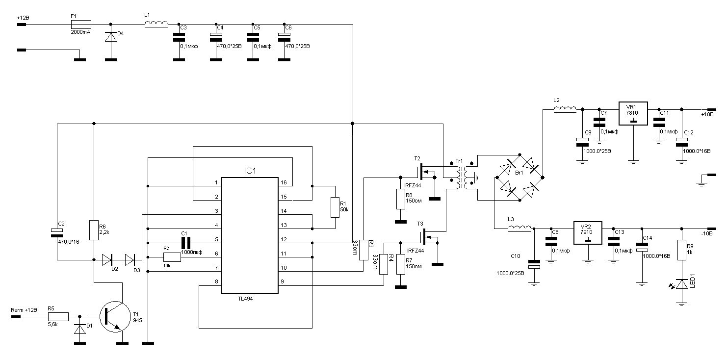

    Нужен DC-DC из 12В в +\- 12 при токах потребления до 0,3А.
    Больших токов не нужно да с размером...хотелось бы поменьше.
    Структурно представляю себе такой вариант.
    494 тл, прямо с неё на IRFZ44N два, транс, выпрямитель, 7812 в однм плече в другом 7912.
    Частоту 494 60-100кгц.
    Помогите с трансиком, расчитать. Ну или скажите на каком минимальном типоразмере и проницаемости можно сделать транс.
    Очень надеюсь на спецов темы, эту ветку форума читал и думаю нет вопроса кого я имею ввиду .
    Спасибо заранее Всем за помощь!!!

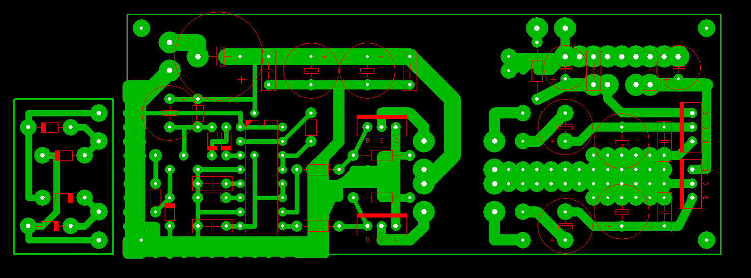

    Про транс я писал. Кольцо М2000 20*12*6
    Первичку мотал проводом 1мм, естественно сразу в два провода. 15витков в акурат полное заполнение внутреннего диаметра, на фотке видно. Вторичку проводом 0.75 так же сразу в два провода. Опять таки полное заполнение внутреннего диаметра дают 15 виков и ещё 4 витка равноменым распределением. Итого 19витков.
    В качестве входного дросселя, взял дроссель из дохлой материнки, снял толстенный провод а на сердечник намотал проводом 0,75 по полному заполнению внутреннего диаметра, на фотках тоже видно. Выходные дросселя таким же образом. Какая там уж индуктивность получается не знаю. Но работают на ура , проверял осцилографом.
    Транзистор управления, саму микросхему, резисторы, конденсаторы и диоды из дохлого БП компового. Так что всё за исключением колечка для транса, полевиков и стабов из вторсырья .
    Толстовато для первички 1мм, ну да если частота небольшая (30..50кгц) то пойдет
    А торцы кольца стачивал? а то на фотке не очень видно..так же не видно, что бы провод изолирован от кольца. А то есть шанс, что пробьет изоляцию (лак где треснул, или еще чего..всякое бывает) и будет Сам с этим столкнулся..
    Небольшое пожелание, относящиеся к pcb..если бы дорожка между двумя резисторами с 9 и 10 выводов тл была бы не такая "покусаная" было бы культурнее, а то как то в глаза бросается, правда еще есть пару моментов..ну на первый раз вполне покатит
    Да, по толщине провода согласен. Наверное дурь , но мне так больше понравилось. Культурнее что ли, красвше всё ложится
    Колечко естественно торцевал и проходил в один слой изолентой с перектытием 1/2, т.е. реально выходит два слоя илоленты. Тот трансик который на фото это как раз поспешный на радостях намотал и так красиво итак акуратно, а про изолирование кольца забыл , зато для фотки пригодился .
    По счёту разводки - сто пудово согласен , дибиловато получилось. Я
    конечно же пролил там жирно припоем, успокаивая сам себя так сказать.
    Ну а так когда макетировал схему и плату разводил вроде как ничего, а когда сделал, понял что можно было бы компактнее сделать, хотя и этот размер вполне устраивает. Ну это так, если что то в следующем переделаю компактнее.
    И всё ж остался один момент , который беспокоит - это весьма тёплые резисторы R7 и R8, не смотря на то что и полватные .
    Поставлю на прогон часиков на 8, посмотрю.
    При таких номиналах они и будут весьма теплыми. Без учета падения напряжения на внутренних драйверных транзах тл получается:
    I=12в/(33ом+150ом)=0,066А. Напряжение на R7= 150ом*0,066А=9,9в. Мощность на нем: 9,9в*0,066=0,65вт. Что бы меньше грелось можно R7, R8 увеличить, но увлекаться не стоит..
    Не, увеличение номинала ни к чему хорошему не приводит это точно.
    Пробовал, форма напряжения на трансе уродуется.
    По размеру уже готового изделия туда ватники легко встанут, скоре всего так и сделаю, а может и по парочке ватников впалалель на полевик воткну.
    Поставил на длительный прогон, в результате резисторы как нагеваются сразу до температуры так и на ней и остаются, т.е. в разогрев не выходят. Но для успокоения всёж заменил эти резисторы на двухватные , импортные по размеру сильно отличны от наших , меньше, и на этом ворос снят.

    .65вт будет на обоих резах в сумме, а не на каждом
