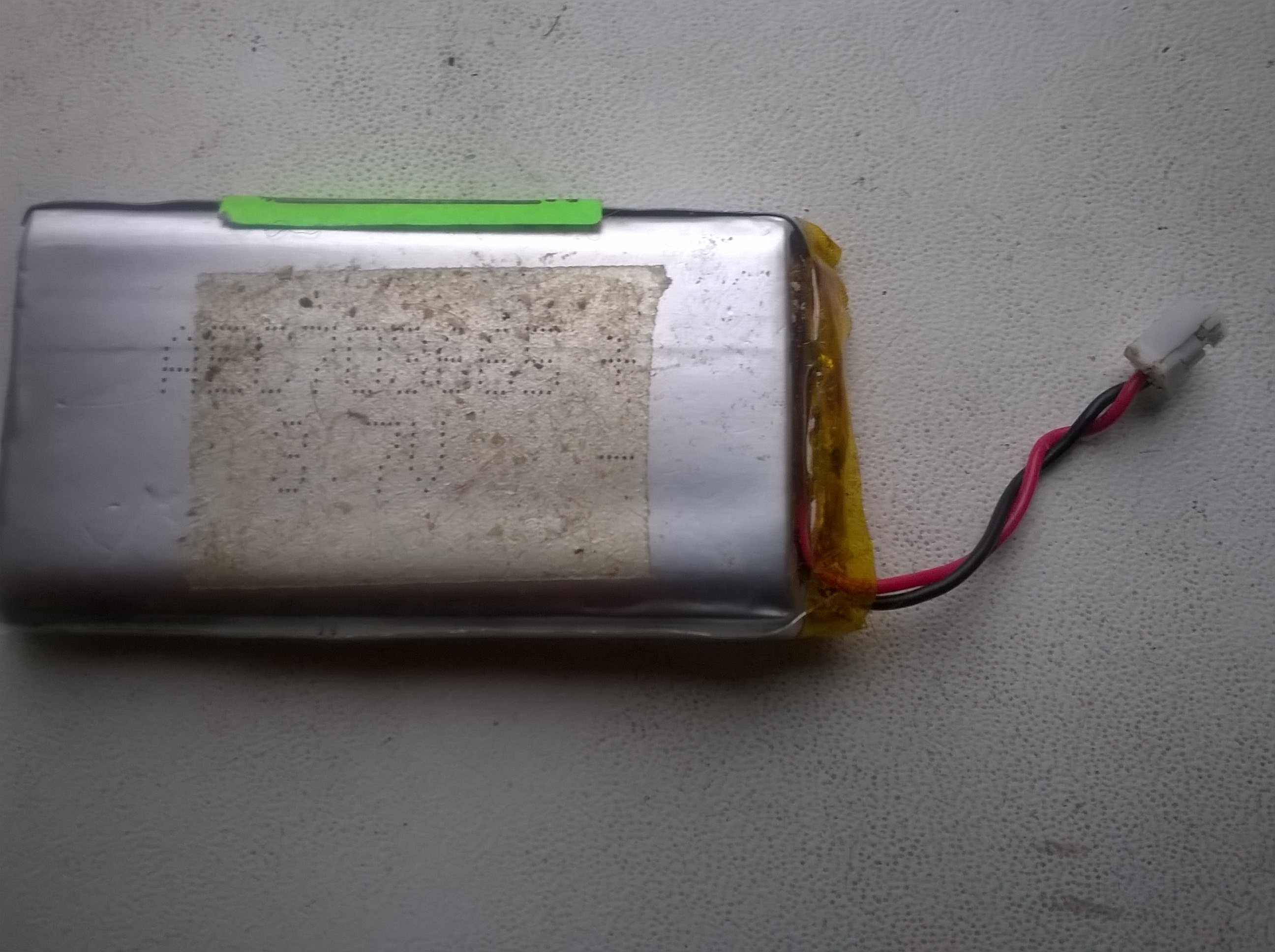

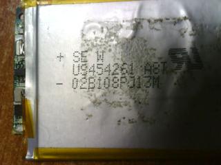

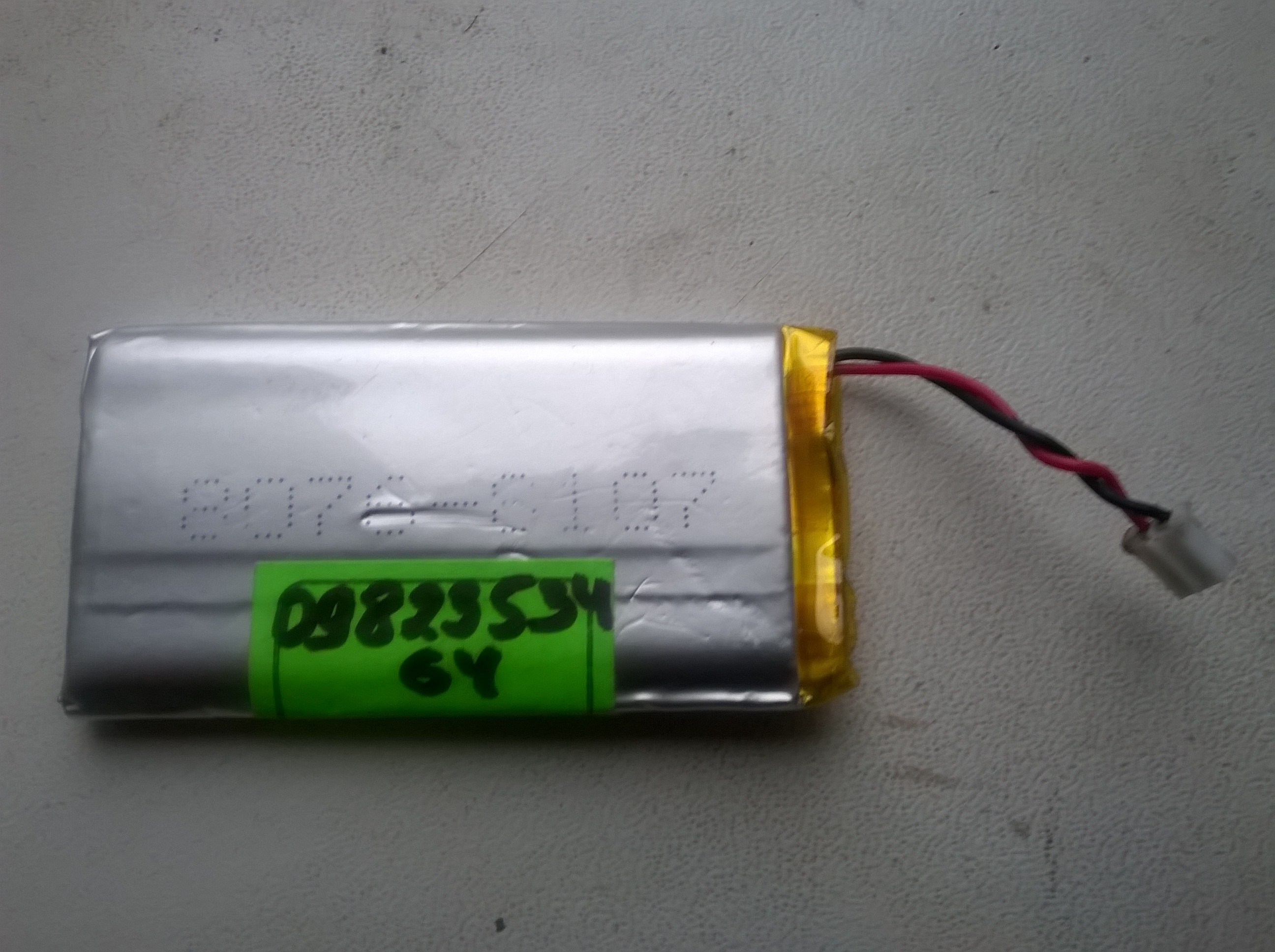

    Использовался в цифровой фоторамке Rekam DejaView SS-85.
    На теле надписи:
    8076-8107
    AEC 703665 3.7V

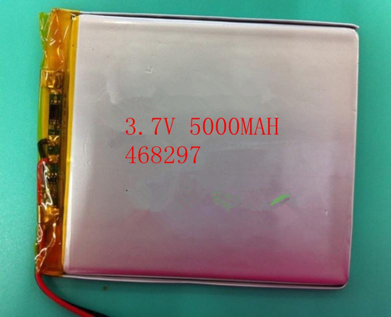

    Обязательно. Гуглить "Lithium Power Protection Board"
    В качестве примера:
    ~ Нажмите на изображение для увеличения.

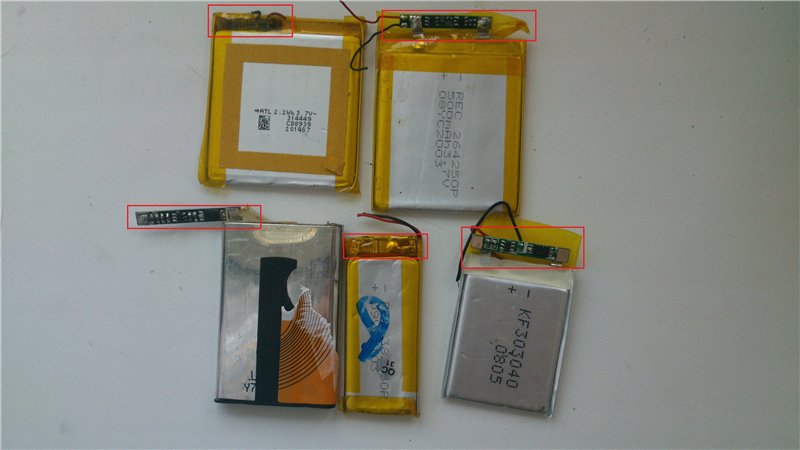

    Видео ни о чем. Упаковка аккумуляторов не вскрыта. Плата именно там где упаковка обмотана лентой желтого цвета. Повторяю - ВСЕ аккумы, которые сам лично держал в руках имели такую плату в том месте, где я указал. Оценку ставить вам не буду, ибо не считаю свой опыт всеобъемлющим.
    Вот здесь упаковка вскрыта, плату вполне видно:
    ~Нажмите на изображение для увеличения.
    Очень подробно с кучей фото здесь и здесь.
