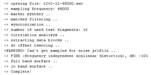

    31.03.2016 Обновил файлы моделей : https://drive.google.com/folderview?...zQ&usp=sharing
    1. Теперь поиск маркеров стал быстрым (применил комбинированный алгоритм поиска вместо согласованной фильтрации по всему файлу). Открывается возможность "без тормозов" анализировать файлы с очень большим количеством проб - больше 100.
    2. В очередной раз скорректирован список рассчитываемых параметров:
    -> profile noise level (RMS, ref to 0 dB garm RMS): -111.80 dB - уровень шума по отношению к полной шкале. Характеризует уровень шума паузы в анализируемом тракте. От уровня записи не зависит.
    -> average signal to noise ratio: 111.57 dB - реальное отношение мощности тестового сигнала к уровню шума (оно зависит от уровня записи ).
    -> signal power deviation to signal, RMS: -44.74 dB - относительное изменение мощности тестового сигнала от пробы к пробе. Косвенно характеризует временнОй уход коэффициента передачи в измеряемом тракте, насколько "дышит" система. Если эта величина значительно больше уровня шума, то есть проблемы со стабильностью системы.
    -> FIND (Relative Distortion Power): -88.58 dB - это отношение мощностей продуктов искажений и тестового сигнала. Собственно, "Коэффициент нелинейных искажений".
    -> distortion power deviation to distortion average waveform, RMS: 9.45 dB - среднеквадратическое отклонение мощности продуктов искажений от пробы к пробе. Характеризует отношение "нестационарной" составляющей искажений (динамические амплитудные, фазовые, джиттер) к "стационарной" (нелинейность ААХ и усредненные тепловые шумы). Очень условно, данный параметр показывает, в какой степени можно ожидать расхождения результатов классического измерения КНИ и предложенного способа. Если данное отношение значительно меньше 0, то следует ожидать близких результатов. В противном случае есть шанс получить "плохо звучащий аппарат" при его малом Kr.
    -> (distortion average waveform power to noise ratio: 13.07 dB) - среднее превышение мощности продуктов искажений над шумом (условная заметность).
    И два параметра, характеризующих наихудший случай из всех проб:
    -> FIND worst estimation (peak): -82.66 dB
    -> (worst case distortion power to noise ratio: 28.91 dB) .

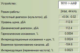

    Просто замечательная идея анализа тракта. Поигрался с выше прикрепленным маткадовским проектом. Система - SPDIF Juli@ -> DAC 9018(китаец, еще не доработанный) -> Line in Juli@
    Провел два замера, выход коаксиальный и оптика, по тестам RMAA все абсолютно идентично, ни чего не меняется:

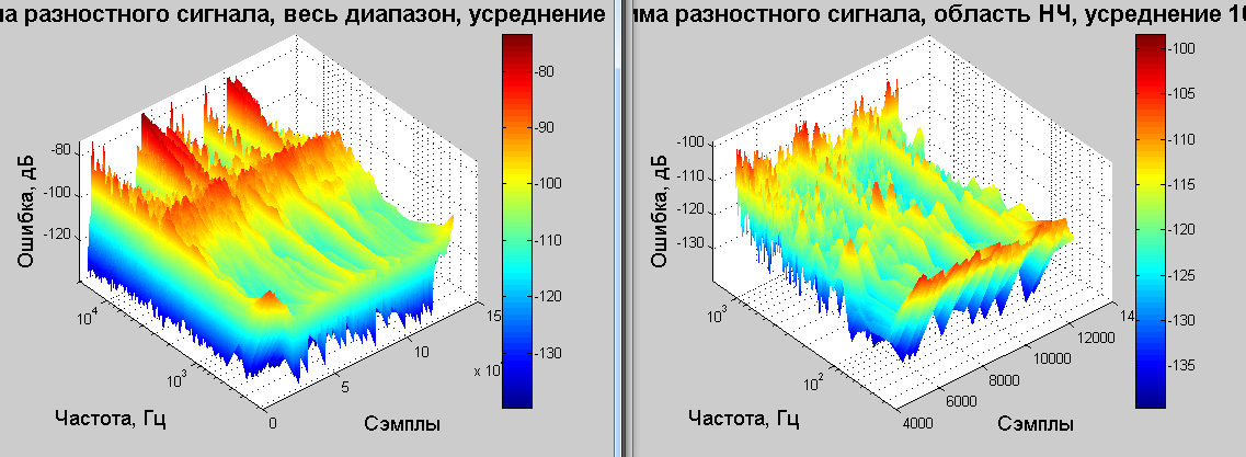

    А вот если прогнать через маткад (запись и воспроизведение Adobe Audition ASIO), проявляется вот такое безобразие:
    1) Оптика
    2) Коаксиальный
    ВЧ всплески явно от spdif джульки , другой внешний цап с приемником WM8055 аналогичные проблемы

    Не слишком корректное сравнение при демонстрации итоговых чисел RMAA, вместо спектров с:
    1. шумовой полкой
    2. увеличенные масштабы для одниночных тонов
    Возможно просто разница в разном джиттере, но это не смотрится по итоговым цифрам в таблице.

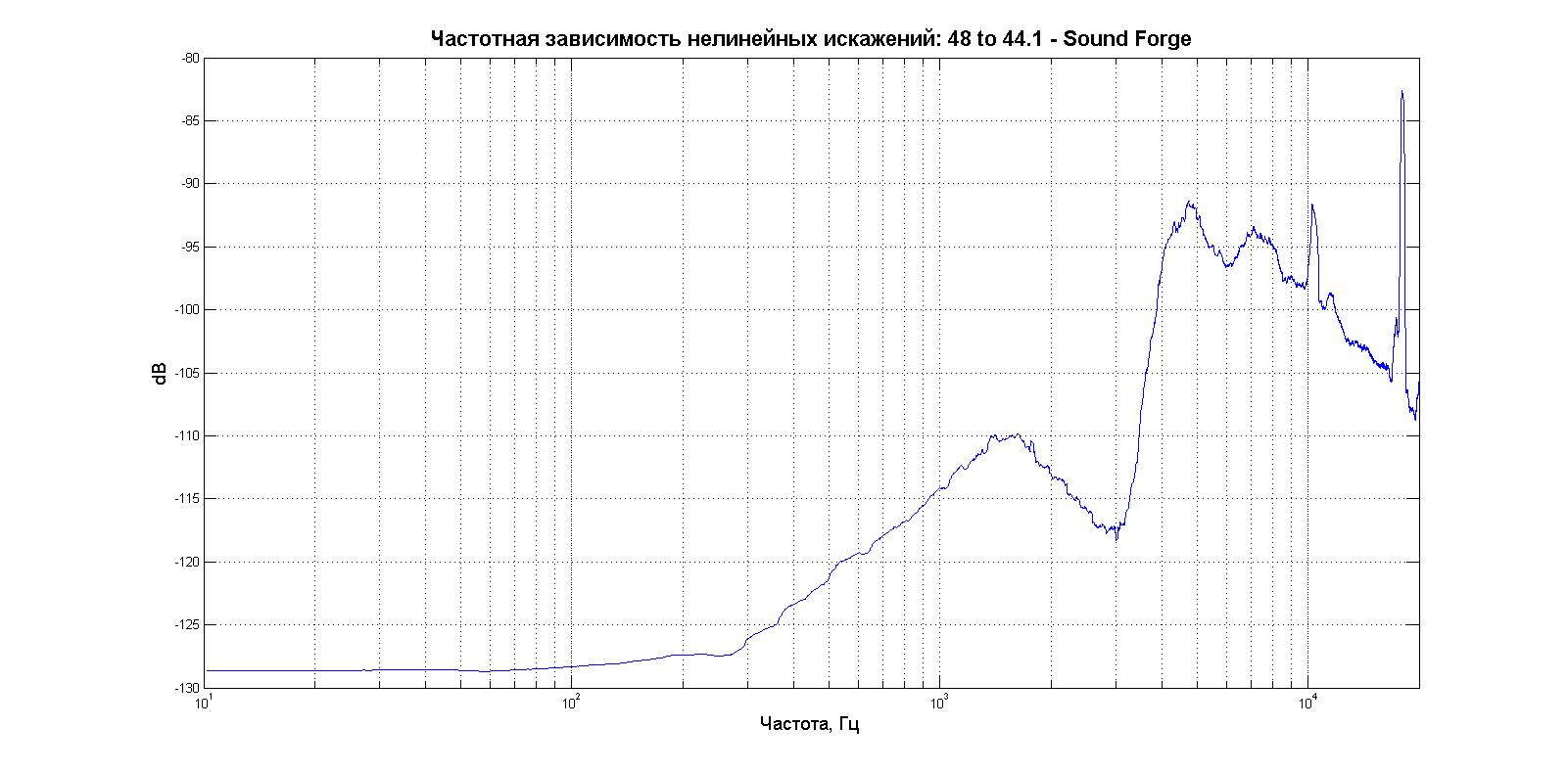

    Поэкспериментировал с "виртуальными" искажениями.
    Вот пример сравнения трех ресемпреров с 48 на 44.1 кГц. Все настройки - с максимально возможным качеством:
    1. Встроенный в Sound Forge. FIND (frequency independent nonlinear distortion), dB: -104

Название:	48 to 44.1 - Sound Forge_freq.jpg

    Все исходные и сохраняемые после обработки файлы были с плавающей точкой, 32 бита. Видно, что качество выходного сигнала - различно. ИЗотоп - "рулит" .
    В "цифре" нормально написанные ресемплеры дают малые искажения. Но видимо, не все ресемплеры одинаково полезны .
    А "на столе" пока все хуже..
    При обработке сигнала со своей звуковухи (ASUS D2X) пока не удалось получить отношения мощностей искажений и тестового фрагмента лучше, чем -87 дБ:

    Причина - в нелинейности, вызванной качеством опорного генератора, нелинейностью ЦАП + АЦП (порядка -105 дБ по второй гармонике на 1 кГц).
    Интересно вывести на одном графике зависимость мощности нелинейных искажений относительно мощности тестового фрагмента, но пока такого графика не строил. Собираюсь..
    Вот, набросал для ASUS D2X :
Название:	48 Asus D2X_time_dual.jpg
ID:	261713 Нажмите на изображение для увеличения.
Название:	48 Asus D2X_spectrogramm.jpg
    Карта неточно воспроизводит и записывает участки тестового файла, в которых содержатся широкополосные "синтезаторные" звуки, похожие на свип - тон.
    В общем, повылавливаю косяки, подключу анализ шумовой полки, обкатаю в железе и выложу модель..

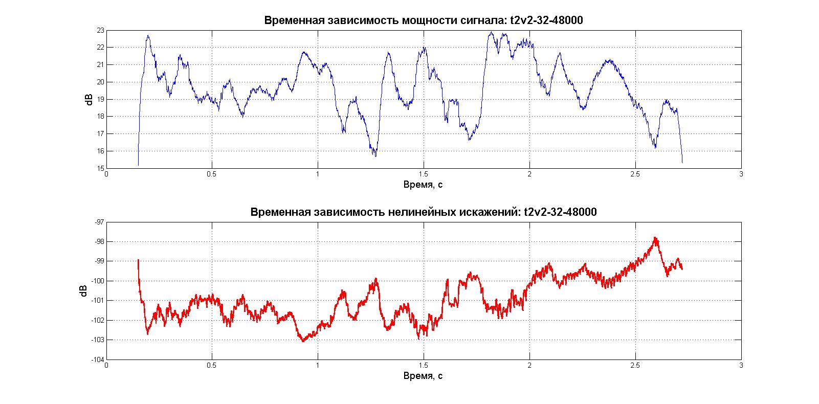

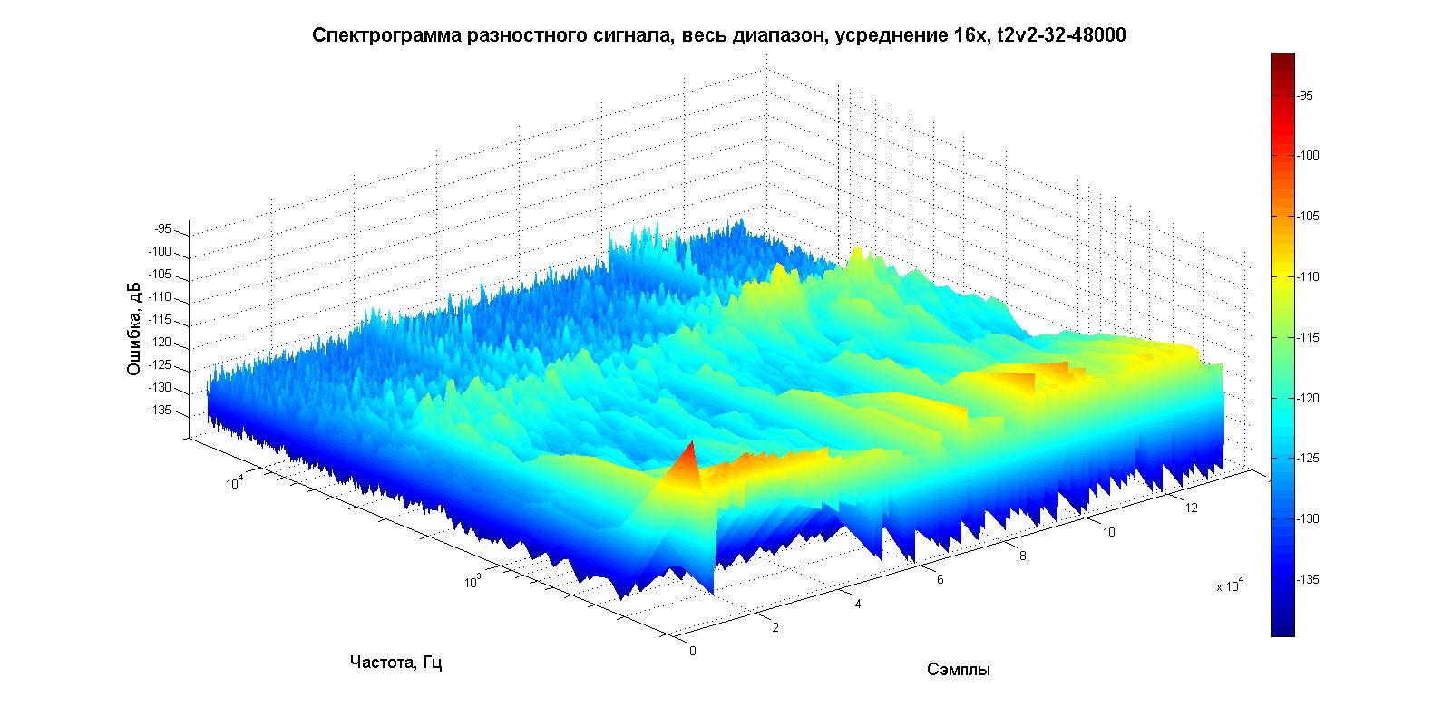

    bukvarev
    копия вашего тестового файла - https://yadi.sk/d/M46pS03uqDYL9
    Album player + A Audition, ASUS D2 mod = i-u на резисторе 51 Ом + ina103 - https://forum.vegalab.ru/showthread....=1#post2185583

    Большое Спасибо!
    Буду разбираться.
    ps
    из моей коллекции измерений
Название:	hi @ -1dB -3dB -6dB.png

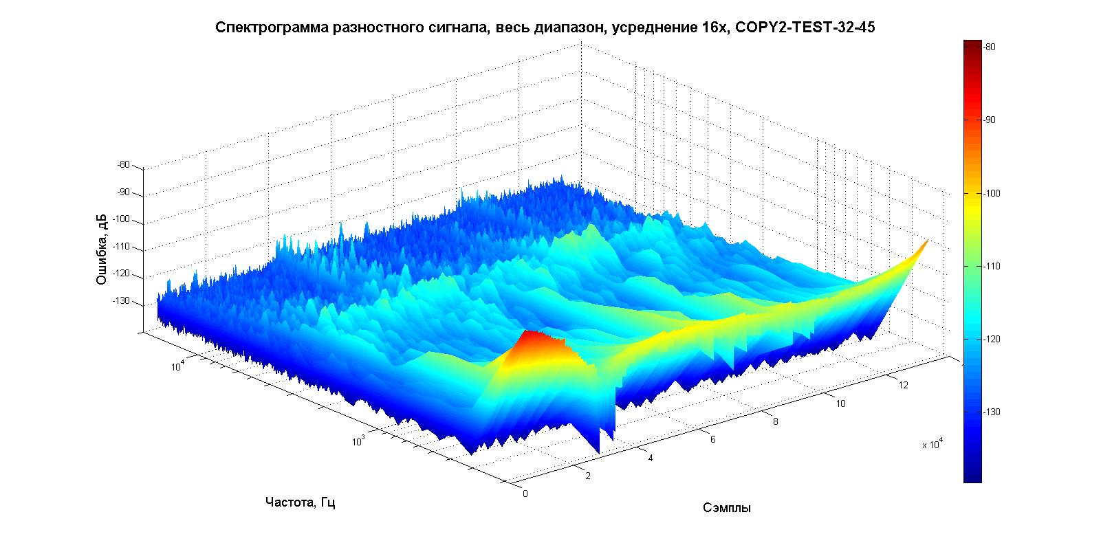

    Уменьшил частоту среза НЧ в АЦП, - копия 2 вашего тестового файла - https://yadi.sk/d/0FJqlDkDqFi8U
    Результаты - в архиве. Ссылка прежняя: https://drive.google.com/folderview?...WM&usp=sharing
ID:	261804 Нажмите на изображение для увеличения.
ID:	261806 Нажмите на изображение для увеличения.
ID:	261829 Нажмите на изображение для увеличения.
ID:	261802 Нажмите на изображение для увеличения.
    1. Теперь есть уровень шума относительно 0 дБ и среднее отношение с/ш для фрагмента. В среднем, искажения - под шумом. В пике - см. t2v2-2_time.
    2. Устранил ошибку вычисления мощности сигнала (верхний график на t2v2-2_time).
    4. По искажениям - в основном верхняя середина (3 КГц) и самый низ.
    3. Самый низ все равно "дышит". Может, включен встроенный цифровой ФВЧ в АЦП? Вообще, у меня в последнее время складывается устойчивое мнение, что "низ" - одна из самых труднореализуемых частей аудиотракта.
    Возможно, в модели еще есть косяки. Например, мне не нравится скачок уровня искажений ниже 200 Гц в t2v2-2_freq. Попробую другой тестовый файл. Поотлаживаю. На поверхностях лучше пока формально смотреть выше 20 Гц, хотя это не совсем честно .
    ЗЫ. Перезалил t2v2-2_freq. Стало намного ближе к истине. (Изменил способ сглаживания перед выводом на график. Теперь там - скользящее окно переменной длины.)
    Последний раз редактировалось bukvarev; 17.03.2016 в 17:27.
