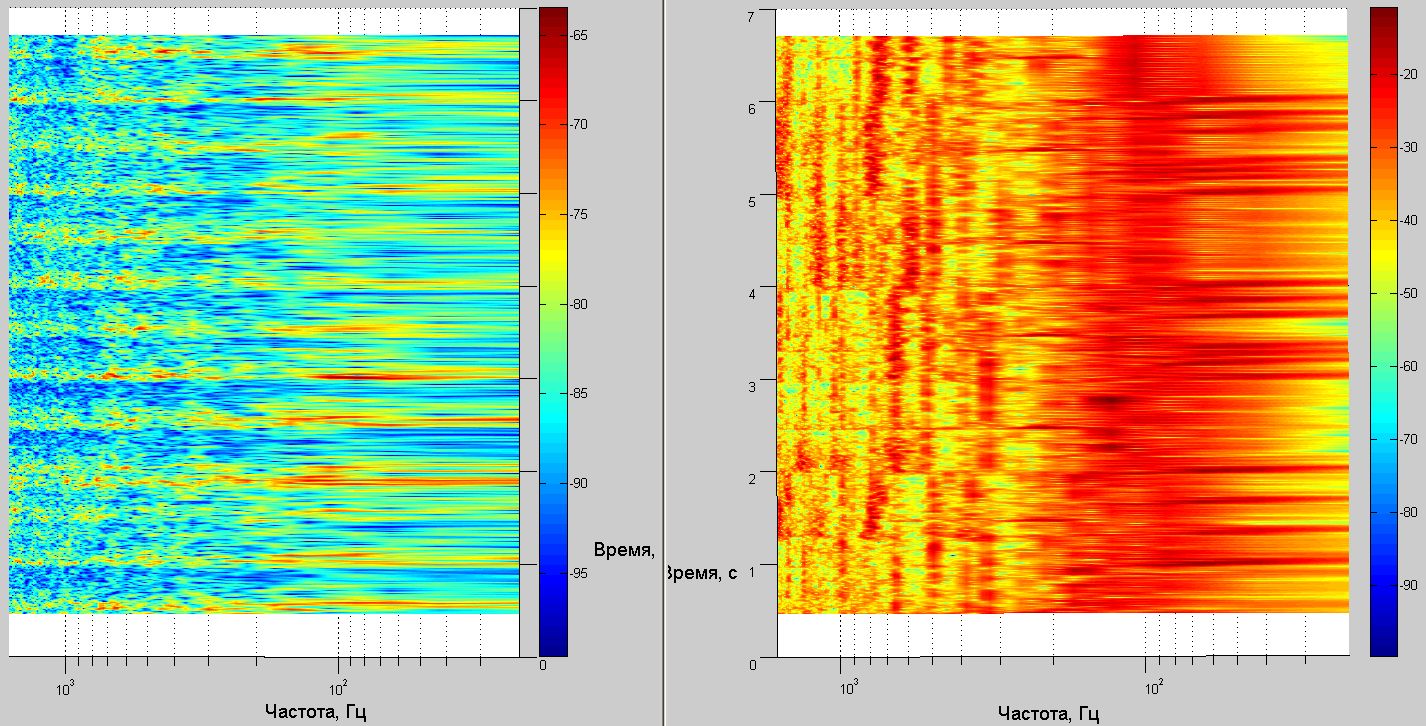

    Сравнивать форматы wav с разной частотой дискретизации не удается, искажения достигают вверху диапазона 10-ки процентов
    Так и непонятно, откуда на десятки процентов искажений берется мощность. Мы с Вами, помнится, этот вопрос затрагивали. Да фиг с ней, мощностью (хотя пропорционально ей, родимой мы и слышим..). Можно применить сравнение по форме, принятое в анализе АЦП (интегральная нелинейность или дифференциальная нелинейность). Десятки процентов - поворот всех фаз на 90 град. Не может такого ресемплер дать. У меня получались другие цифры: https://forum.vegalab.ru/showthread....=1#post2186772
    Аудишн - прямой наследник CoolEdit, номер 2 по ссылке.
    ---------- Сообщение добавлено 01:05 ---------- Предыдущее сообщение было 00:57 ----------
    Только что попробовал сопоставить в низкочастотной области оригинал (справа) и разностный файл искажений (после кодирования в mp3):
    По оси x - частота, по y - время. В оригинале видны все ноты и удары, а картинка искажений с ними не коррелирует от слова вообще.
    Похоже, нужно срочно писать модуль динамического выбора критических полос, фильтрации и обработки фрагментов в них..
    Два оригинала VS разностный файл.

    По умолчанию Re: И снова - про измерение искажений
    Это первый отрывок? Если да, то "арифметически" 44-55~ на 11дБ нелинейные ниже линейных.
    Нет, второй. Линейным искажениям остается лишь ~6 дБ. Обычно производители кодеков демонстрируют "безукоризненную" АЧХ .
    А динамика - это да.. Пример, что делает квантизатор с синхро-ЛЧМ (на всякий случай напомню, он должен быть симметричным, с колоколообразной огибающей):
    Что видно явно - при обнаружении максимума отклика кодек отслеживает спад уровня, когда уровень достигнет -6дБ от максимума, врубает exp. envelope (скорее всего - табличный) длительностью 256 сэмплов (видимо, если в оригинале спад уровня продолжался). Похоже, 6 мс - область "акустической тени" во временной области при данном мощности. В музыкальном фрагменте таких "грубостей" в явном виде, естественно, нет.
    ЗЫ. Скачал Auditory gammatone filterbank Matlab Toolbox (https://www.mathworks.com/matlabcent...one-filterbank). Буду экспериментировать и слушать. Может, что дельное родится..
    Последний раз редактировалось bukvarev; 23.02.2017 в 00:32.
