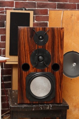

    Цитата Сообщение от Аморалов Посмотреть сообщение
    Сначала хотел восстановить АС в оригинальном виде
    Вот восстановленные мои
Название:	Эсттония 021 1.jpg

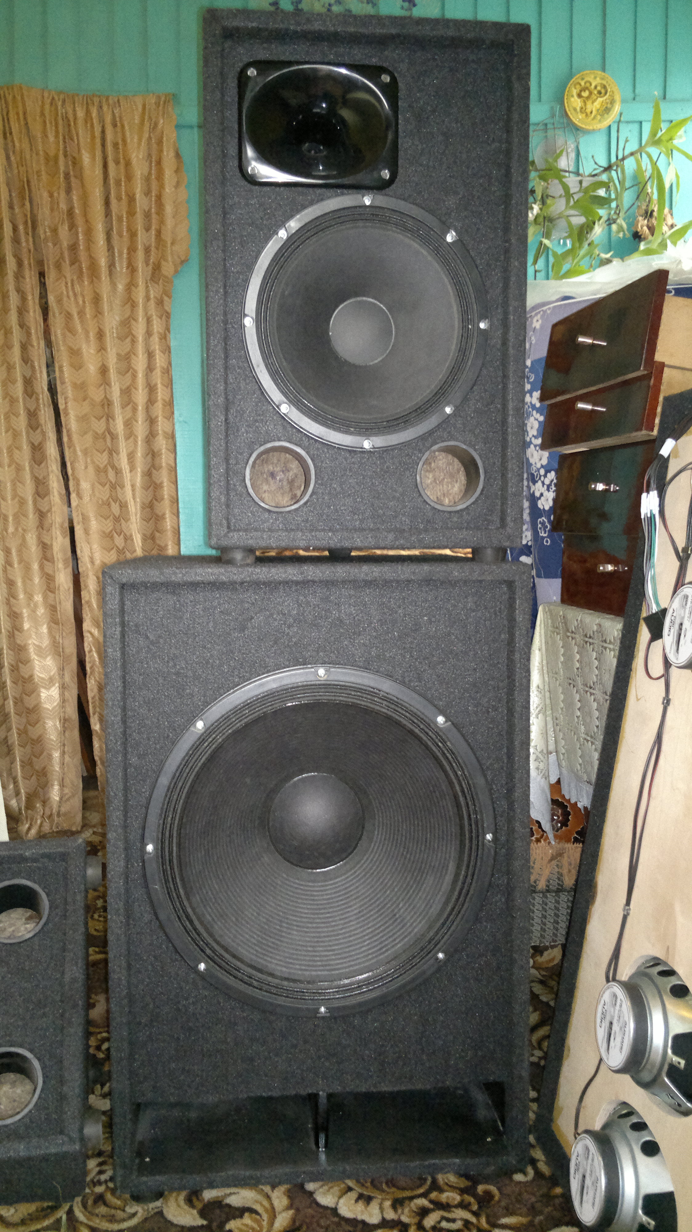

    У меня другие СЧ и ВЧ. Оригинал восстанавливать не хочется из-за размеров. Глубокие низы не нужны т.к будет саб. Хочется четкий, "быстрый" бас.
    ---------- Сообщение добавлено 23.35 ---------- Предыдущее сообщение было 23.25 ----------
    Бабуин, включать их собираюсь от 5-канального УМ на ЛМ-ках. Слабовато конечно, но для громкой музыки есть другое...
