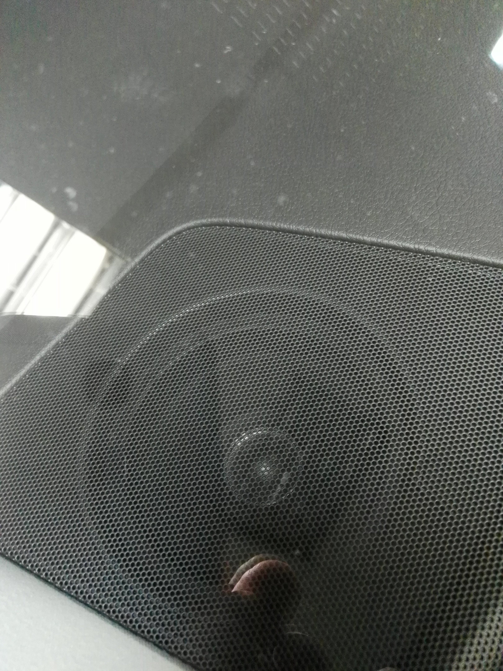

    К сожалению, не могу себя причислить к таким уж любителям, но музыку в машине, все же приходится слушать....
    Когда не устраивает звук в автомобиле, обычно поступают кардинально - меняют штатную акустику на какую нибудь брендовую.
    Вот хочу спросить, есть ли у кого, опыт доработки стоковых динамиков автоакустики? Меняют же подвесы, ЦШ, диффузоры и катушки в домашних АС.
    Уж сильно проигрывает штатный ML машины, по разрешению и легкости воспроизведения, моей домашней системе.
    Понимаю, что легкие подвижки с огромными алнико домашней акустики, не оставляют шансов маленьким пуколкам на резине, но все же, потенциал динамиков, чувствую есть. По крайней мере, очень нравится, что нет никакой (присущей современной акустике) едкости и жесткости, нет синтетики в звучании.
    Вот и думаю, стоит ли затевать доработку этих динамиков, тихими зимними вечерами?

    Только качество коаксиальных динамиков к сожалению весьма посредственное, еще один минус паразитная модуляция.
    С модуляцией, где то согласен, но это не визер на ширике, МС статично на оси. Единственное, "рупор" пищалки по совместительству диффузор СЧ.
    По качеству вполне достаточное, сложно сделать динамики стоимостью 200-300Е откровенной бякой...
    У большинства СЧ-ВЧ которые можно поставить на стойки диаграмма направленности вполне достаточная.
    Которые были у меня, в основном штатного исполнения, пели со стоек сильно назойливо... Тут в этом плане, более мягко и объемно, не утомляет.
    Это в случае применения фильтров первого порядка ) если сделать правильные LR4 акустически, будет вполне нормально.
    Свои LR фильтры, на пищалке домашних АС разобрал... Может не точно подобрал/настроил? Первые впечатления казались положительными, лучшая слитность и естественность. Но когда вернул старый масляный конденсатор, уровень ВЧ, следовательно - легкость, поднялись значительно! LR шунт?

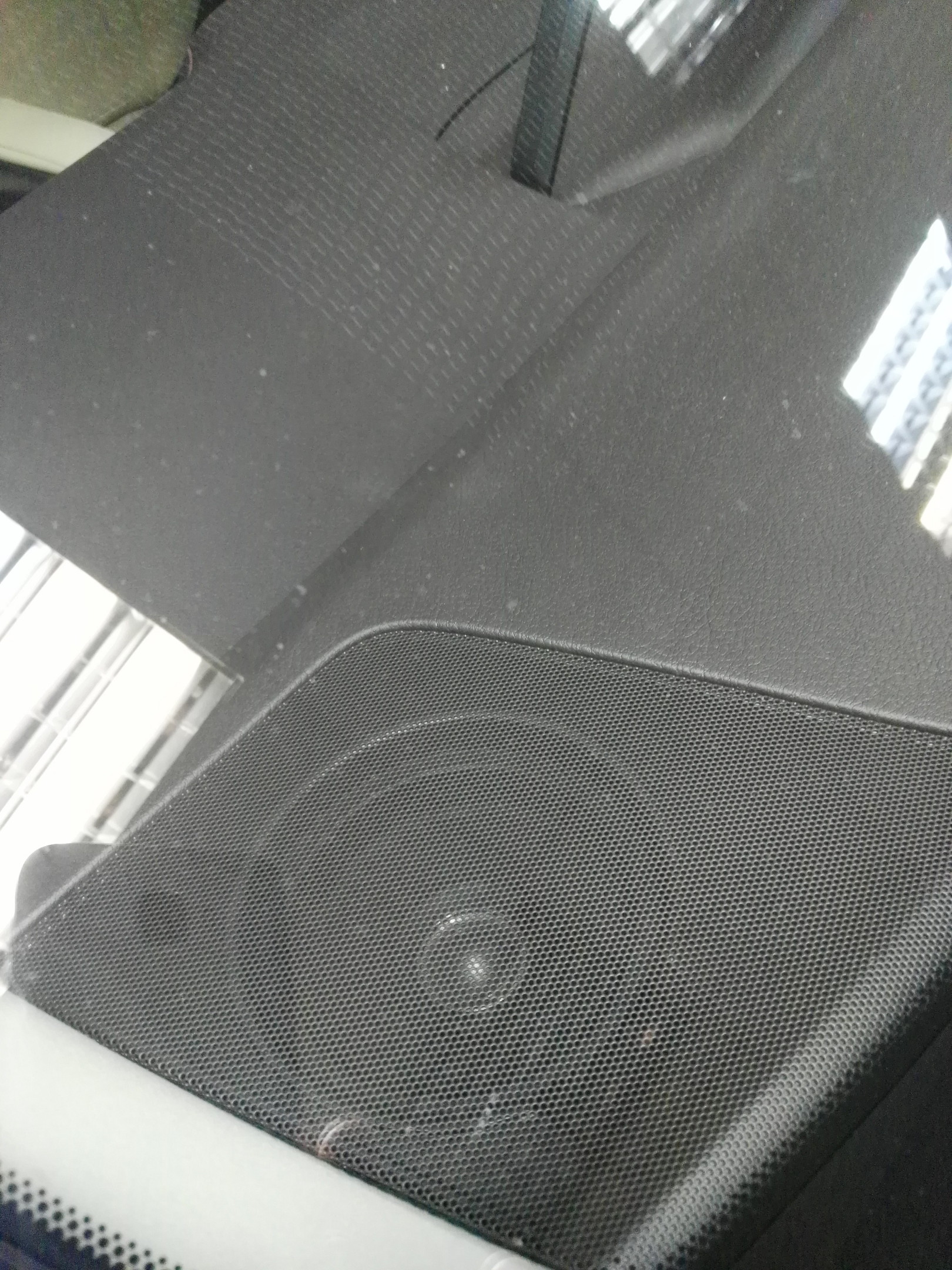

    По умолчанию Re: Акустика Mark Levinson...
    Установка на отражение от стекла сделана в угоду дизайнерам, более правильно ставить на стойки.
    Если ставить СЧ/ВЧ на стойки, то края сцены загибаются вниз. Если на отражение, то такого нет.
    Конечно, тут много нюансов но.....
    Или сцена становится полукругом... А вообще мода ставить в лобешник покатила догадайся откуда
    P.S. Вопрос 2 топик-стартер... http://forum.vegalab.ru/attachment.p...5&d=1441652253
    Это верх или низ коаксиала?
    Это басовые динамики, инверсионные якобы... а коаксиальный СЧ ВЧ по типу КЭФов и Танойев, по взрослому.

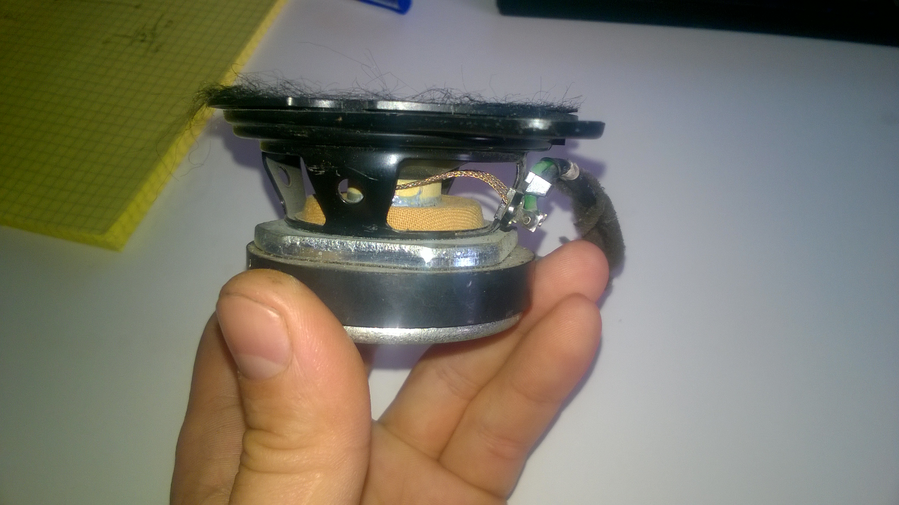

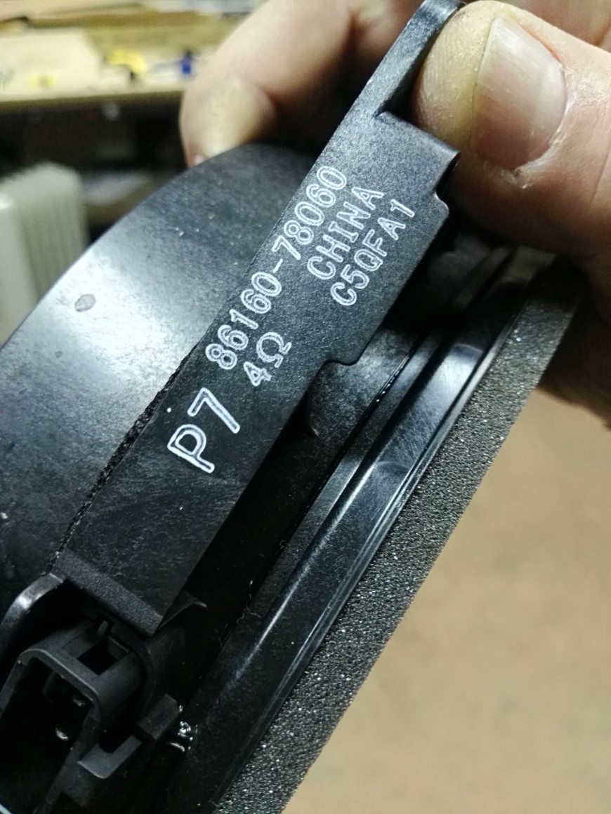

    у меня лексуса нет, но есть СЧ динамики от него, понравилось как играют) хочу поставить себе как сч звено, НО мучаюсь вопросов как порезать с низу чтоб не спалить? и какова мощность у динамика?

    Тема похоже умерла, но вопрос остался:
    система в Лексусе 2017 года с 12 динамиками + саб (не Левинсон). Сделана шумоизоляция дверей. Проблема аналогична - до средне-громкой звук ватный, не воздушный, при большей громкости все более-менее. Вопрос - можно простой заменой динамиков (в т.ч. и саба) несколько улучшить ситуацию. Какие посоветуете динамики, если это имеет смысл.
    На фото родные динамики.

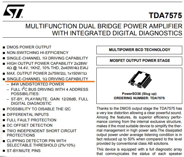

  13. По умолчанию Re: Акустика Mark Levinson...
    Там д-класс на тда стоит. Со своим бп.
    Там обычно В класс. на примере tda7575. TDA8566 их раньше любил bose. а что? на 2 ома почти под 40ватт мощи на 0.1% с головой для авто на штатке. Сабы обычно вообще 1 омные, + активные фильтра делают свое дело.
    И какой из перечисленных усилителей в-класса может работать на себя 1 ом? ;)
    PS- не забываем, какому авто посвящена эта ветка. Они, эти автомобили, сцуко сильно разные в начинке.
  15. По умолчанию Re: Акустика Mark Levinson...
Название:	TDA7575 pdf, TDA7575 description, TDA7575 datasheets, TDA7575 view  ALLDATASHEET  - Google Chrom.jpg
    Я лично ее грузил и 0.5 ома и она работала, но яйца можно жарить)) Эти МК для этого и разработали именно на низкую нагрузку.
