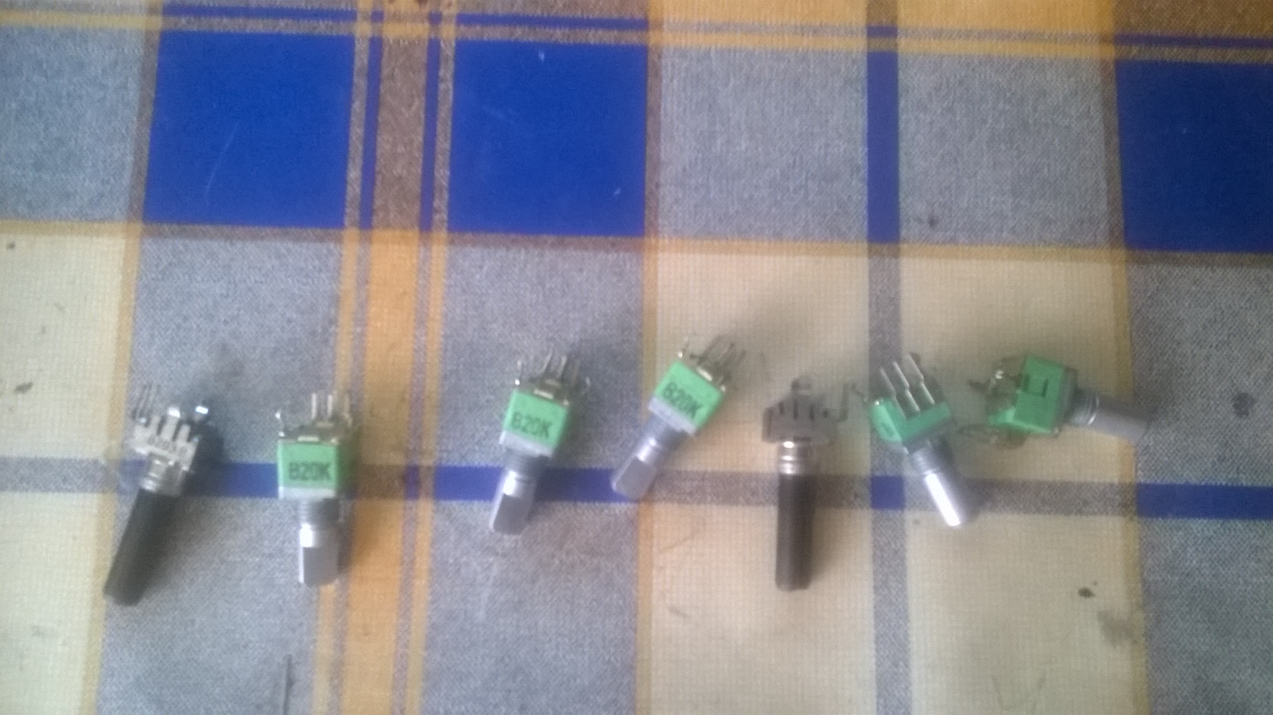

    Если нужно могу отправить купил разных номиналов в своё время по 20 шт... Покупал на алли работают хорошо в пульты ставил.
    Такие ?

    Спасибо, но там совсем не такие. Да и вращение с фиксацией
    Вложение 245515
    (это оригинал, сервис штатовский продаёт, на дбх 166 по 2 дол, на 1046 пока не нашел)
    ---------- Сообщение добавлено 19.33 ---------- Предыдущее сообщение было 19.28 ----------
    я нашел в Европе такие, за фиксацию не знаю, тоже ALPHA
    Вложение 245516
    в России есть такие с фиксацией- RV16AF-20-15K-B50K-3F , у нас пока не нашел

    MicxaelDu, такие самые распространённые, а без фиксации можно обойтись.

    бл** да у нас такие на базаре продаются, правда без фиксации. Там надо по схеме смотреть, важно соблюдать тип (логорифмический/линейный). На регуляторе гейна как правило можно вместо 20кОм поставить 10-30кОм. Что там у тебя сломалось, фотку пришли, если вывод треснул, я делаю очень просто: заливаю место трещины токопроводящим лаком на основе серебра. Стоит копейки. А дальше поверх каплю эпоксидки. Так уже не один десяток починил после удара. Стоит обратить внимание на контакт между ползунком и самим резистором, бывает нужно подогнуть чуток, иначе "трещать" будет. Да, и потенциометр твой прекрасно разбирается. фиксация находится между движком и корпусом, можно тупо из 2-х один сделать.

    В четырех случаях из пяти удается выпрессовать ось из бегунка не высверливая, потом надфилем подправить ось и обратно собрать на каплю суперклея. Иногда правда, пластмасска бегунка лопается, но это не проблема при наличии старых резисторов (эти пластмасски не изнашиваются). Конечно это муторно , но возможно, если нет подходящих номиналов. Недавно в дбх 1066 все 8 штук из левого канала пришлось менять, просто переставлял пластину с резистивным слоем и выводами из китайцев в благородные Альфы

    Конкретно в этом приборе стоят резисторы у которых бегунок удерживается на оси развальцовкой этой самой оси. Сверлить не надо, а снимать бегунок приходится с усилием, т е распрессовывать посадку. Есть множество конструкций разных, здесь такая.

    Galant, а зачем бегунок снимать? Колпачёк снимаешь и получаешь доступ к внутренностям. Дальше в зависимости от повреждений.
    В этих замечательных дэбэиксах передняя панель крепится на четырех винтах по два с каждой стороны около ушей и на выводах переменных резисторов к плате. При механическом воздействии на уши панель выгибается и от резисторов отламывается часть пластины с резистивным слоем где выводы. Клеить токопроводящим клеем не комильфо, поэтому или замена резисторов полностью или замена донорских пластин из китайских резисторов. Резисторы там 41 клик ,короткая гладкая ось со срезом. Такие редко встречаются, старые , а в новых доступных ось звездочка и без кликов ,но внутренности одинаковые. Вот пришлось перебирать. Клики на месте и ручки менять не надо.;)
