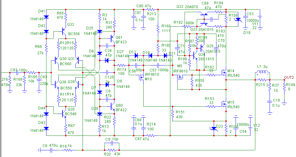

    Наткнулся случайно на схему усилителя NAD C300. Привлек внимание не совсем обычный выходной каскад на N-канальных транзисторах. Прочитав положительные отзывы о звучании, решил предложить обсудить схемотехнику.
    Какие у кого будут мнения? плюсы, минусы, перспективы.

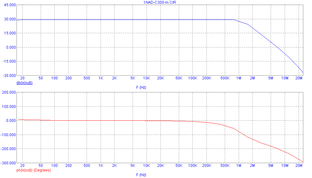

    АФЧХ

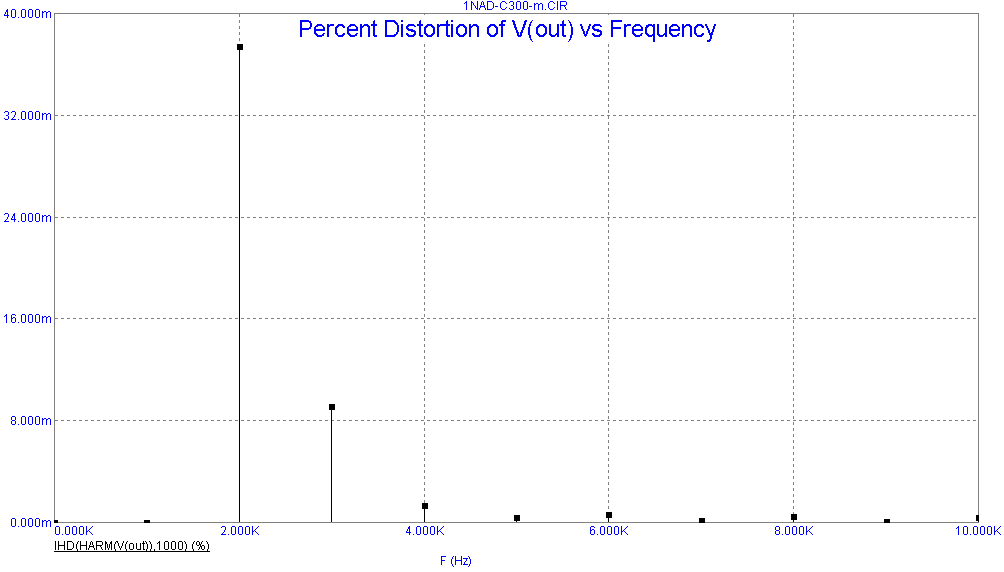

    Спектр гармоник содержит мало гармоник высших порядков:
    Оригинал:

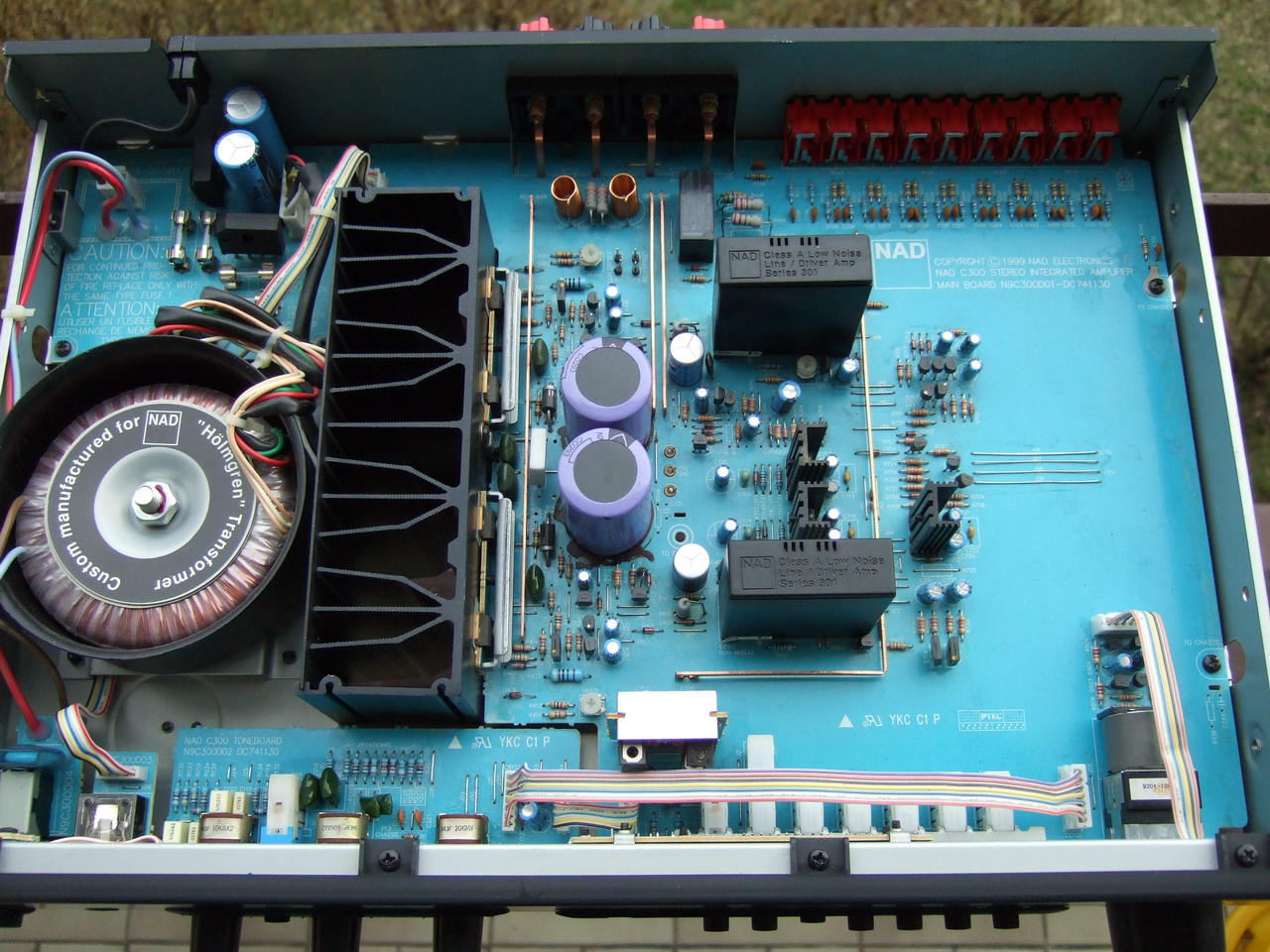

    Видок:

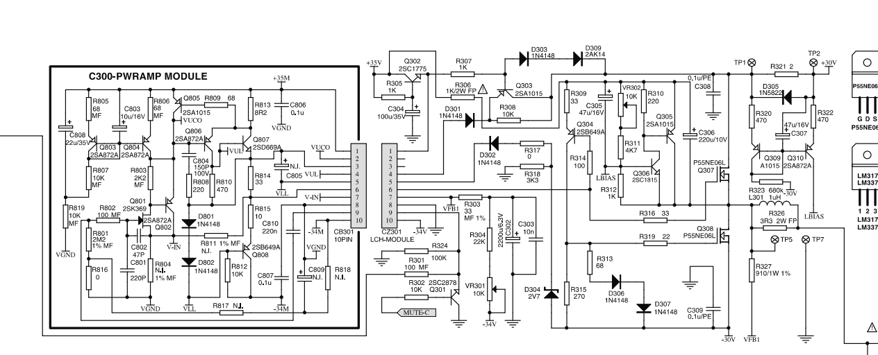

    сервис мануал:
    nad_c-300_sm.pdf
    файл для симуляции в MicroCap 8.

    А что в нем такого особенного? Нижнее плечо - банальный Шиклаи
