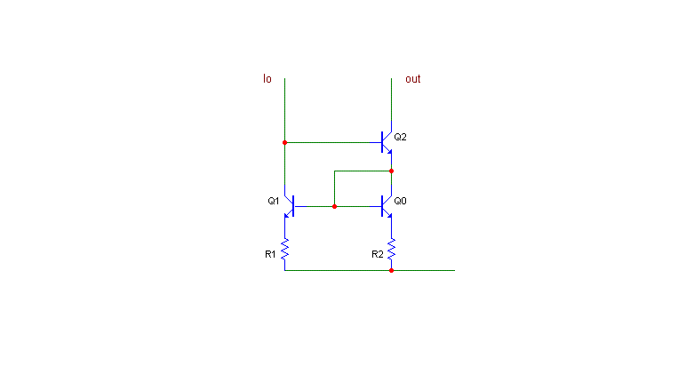

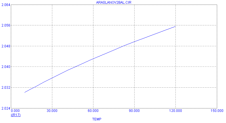

    Не плохой вариант ИТ у тебя получился.Просто и со вкусом
    Вилсон,это каскодная разновидность ТЗ.Вых. ток мало зависит от напряжения в нагрузке из за устранения эффекта Эрли.
    Ток покоя скорее всего немного поплывёт из за разности температур кристаллов во входной четверке в реальной схеме. МС показывает изменение на 20ма при нагреве в 100гр.Подробно этот вопрос ещё не смотрел.
    Спасибо.
    Ну так о такой стабильности можно только мечтать Да и как надо разогреть
    радиаторы, чтобы от них через воздух нагреть эти входные транзисторы??

    По умолчанию Re: Выходной каскад в А,с постоянным током потребления
    Цитата Сообщение от anli
    Спасибо.
    Да не за что.Посмотри ,например, Хоровиц,Хилл "Искуство схемотехники".Там на простом уровне и кратко всё есть.Приятно,что есть люди которым интересно создать что-то новое и докопаться до сути процесса,а не просто повторять готовые конструкции.
    Боюсь,что на практике будет немного хуже.Я предпочёл,чтобы эта зависимость была с отрицательным наклоном.Да, забыл сказать,там греются только выходники.Если греть все,картинка немного хуже.

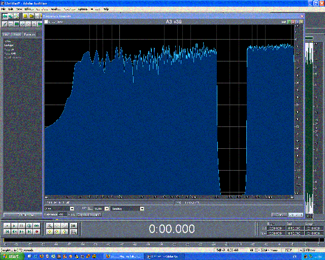

    Я тут почитал про метод измерения Павла Мацуры:
    http://www.diyaudio.com/forums/showt...threadid=45442
    Вот думаю такой источник подключить и посмотреть разницу спектров
    на источнике и выходе. Как думаете, полезность в таком измерении
    может быть?

    Предлагаю такой способ: берём розовый шум, ограниченный звуковым спектром.
    Полностью вырезаем определенную полосу ( 2-5кГц). Такой тестовый сигнал подаем на усь.
    Смотрим на спектр в урезанной полосе. Это легко проделать с любым нормальным звуковым
    редактором. Да и МС можно описать.
    Вот какой спектр теста получаем.
