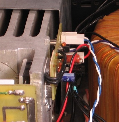

    Регистрация не подтверждена Аватар для CAHEK
    16.06.2004
    293
    По умолчанию Re: Управление вентилятором
    Костя, по-моему думать тут нечего, все таки глянь мою схему (вернее, не совсем мою )
    16.06.2004
    293
    вот живой девайс на радиаторе выходного каскада УМ

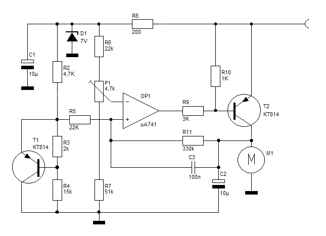

    Старый знакомый Аватар для Payal-Nik
    07.09.2004
    68
    501
    Костя, я когда-то делал такое на компараторе (ОУ). Работает до сих пор.
    Потенциометр, думаю, можно выкинуть.
    Мимо проходил
    Аватар для Костя Мусатов
    05.03.2004
    5,529
    Спасибо. Я аналогичную схему дополнил компаратором, что бы отрубать при напряжении ниже пол питания, получилось примерно так. Она еще не до конца отлажена, но идея понятная.
    16.06.2004
    293
    Костя Мусатов
    Ага. Ежели для серийного производства - то вариант очень даже ничего, сам об этом неоднократно размышлял, ибо стараюсь (насколько хватает заний) применять технологичные в производстве и ремонте решения.
    Единственый недостаток схемы - дешевые терморезисторы-капельки неудобно крепить к радиатору, хотя я придумал эффективное, на мой взгляд, решение.
    Кстати, добавив в исходную схему один электролит (на фото - синий гнусмас) получаем запуск вентилятора при подаче питания на максимальных оборотах с последующим плавным снижением до уровня, соответствующего температуре радиатора (но не менее уровня чуть больше половины питания).

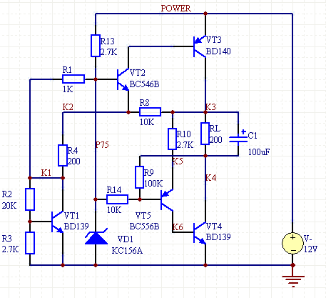

    11.06.2005
    2,056
    Костя Мусатов
    Костя, вот как люди вентилятором управляют.
