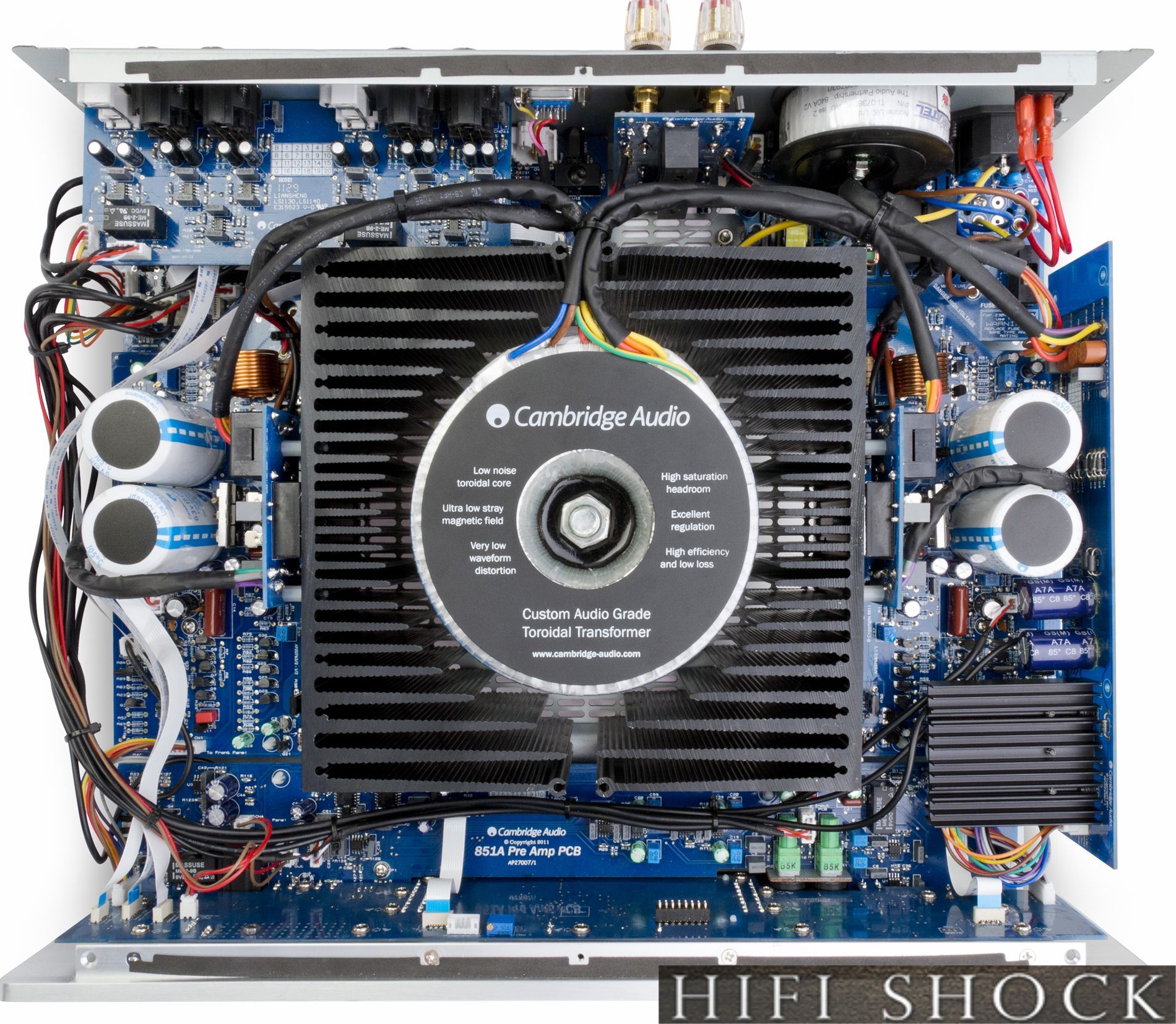

    Доброго времени суток всем!
    Проблема такова: в интегральнике Cambridge Audio Azur 851A - На 4х омной нагрузке, при громкости выше среднего появляются искажения в левом канале. При дальнейшем увеличении громкости система защиты выключает нагрузку и выдаёт сообщение на дисплей "DC ERROR".
    В чём может быть проблема?
    P.S. Усилитель после модификации - буферные ёмкости с родных 15000мкФх63v менялись на Mundorf M-Lytic AG 22000мкФх63v. Все 4 конденсатора перед монтажом замерялись на RLC-метре.

    Электролиты сами меняли ?
    Электролиты стоят отдельные на каждый канал ?
    ---------- Сообщение добавлено 20.21 ---------- Предыдущее сообщение было 20.18 ----------
    Аватар для KAMA3
    22.10.2014
    По умолчанию Re: Cambridge Audio Azur 851A - На громкости выше среднего появляются искажения в левом канале

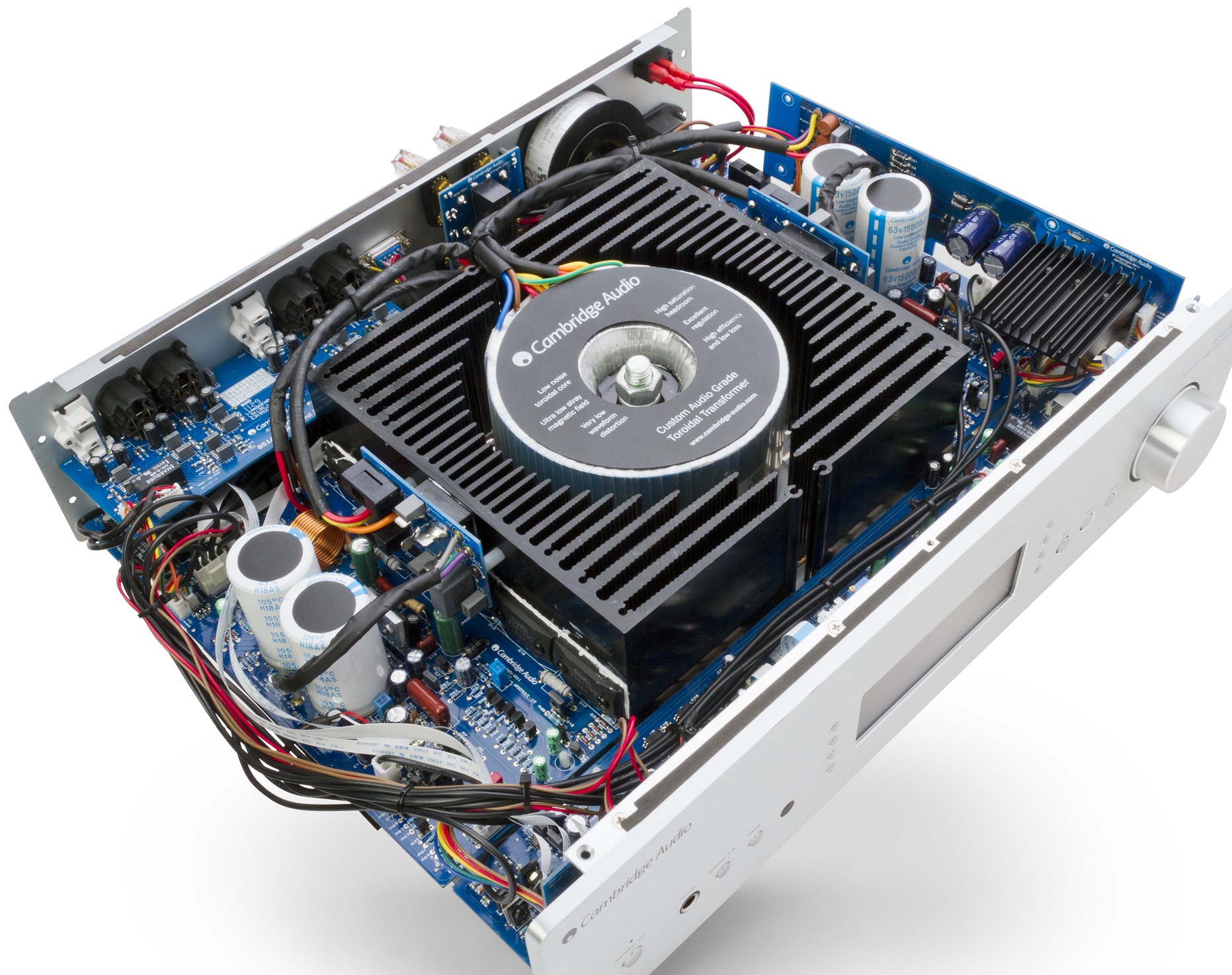

    Да, по 2 электролита на каждый канал
    В PDF Сервис Мануал от Azur 840, схема оконечника такая же, только топология элементов на ней иная.
    На фото - 851я модель

    Ну тогда тестером проверить питание левого канала в каждом плече именно на проблемном участке громкости,сравнить показания с правым,нормальным каналом.(кстати лучше это делать стрелочником) Сделать выводы -и либо устранять косяки в монтаже электролитов либо ремонтировать левый канал .

    Цифровыми тестерами одновременно сравнивал напряжения питания при нагрузке в обоих каналах, попеременно - сначала на положительном плече, потом на отрицательном. Питание одинаковое. Просадка напряжения тоже. Попробую стрелочными.

    При питании 58 вольт в каждом плече просадка максимум 1 Вольт

    Проблема решена! Причиной был не до конца вставленный тонкий шлейф. Всё работает отменно!
