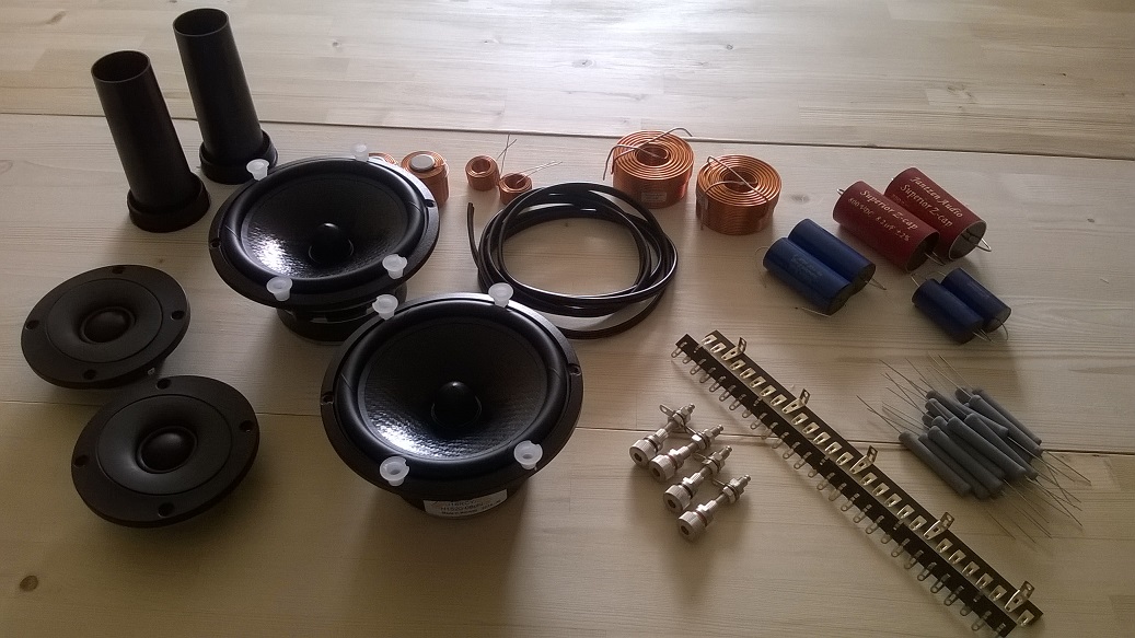

    Для меня это первый опыт по сборке АС, поэтому и решил создать тему - чтобы в ней спрашивать ваших советов и рекомендаций. Вообще кит довольно простой, но у меня все равно много простейших вопросов)
    ВЧ динамики у меня уже были, остались от автомобильных экспериментов, НЧ купил в аудиомании а кроссовер полностью заказал в jantzen, они прислали полностью все что может понадобится - терминалы, фазики, целый ящик синтепона и еще какого-то наполнителя и даже провода! Очень круто, не надо заказывать с 10 разных сайтов. Правда таможня за это хотела отыметь - но это уже отдельная история

    Вот такой вот наборчик

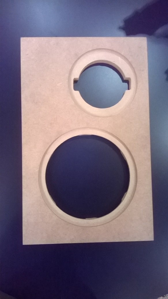

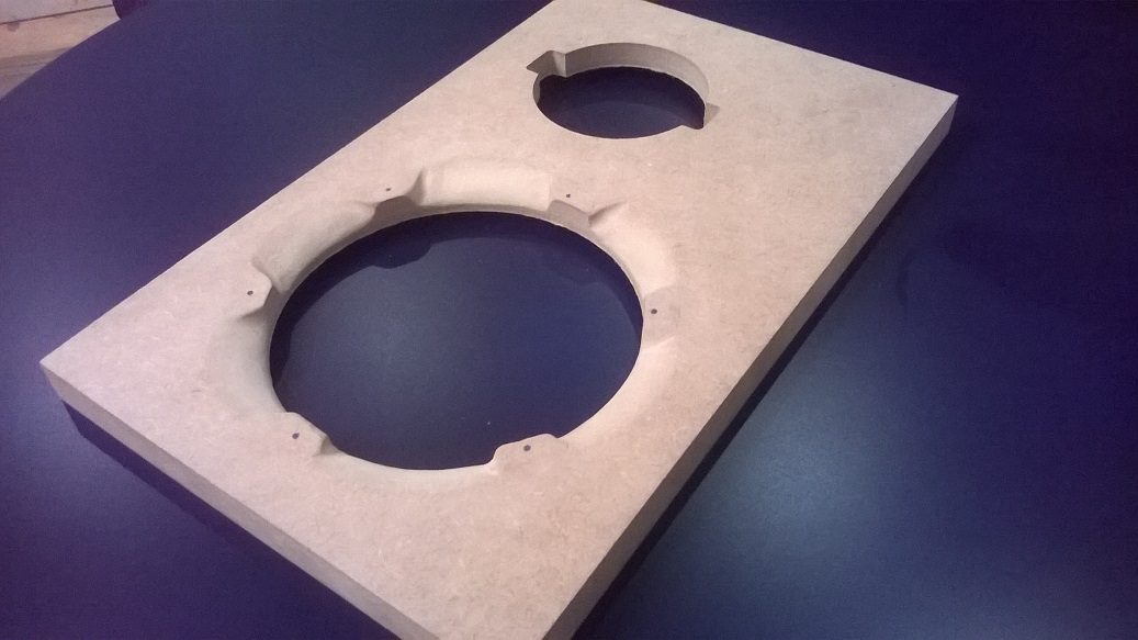

    распилил МДФ, клею корпуса. Кроссовер получается большой для такого небольшого корпуса!
