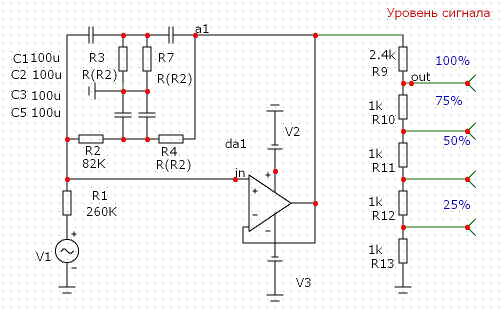

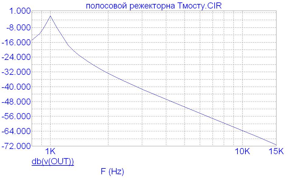

    Описанные ранее способы уеньшения искажений железных генераторов или сложны в изготовлении или требуют моточных изделий.
    А если использовать 2Т-мост для подавления искажений? График АЧХ и схему прилагаю
    ОффОсновной недостаток в применении электролитических конденсаторов компенсируется простотой решения,древнего как мир. Жаль.что пришлось на втором резонансе делать фильтр

    По умолчанию Re: 2Т-Мост в компенсаторе искажений генератора
    тут корни еще древнее.слизал с древнейшего лампового полосового фильтра

    Если заменить номиналы конденсаторов в мосту со 100мк до 1мк ,то без изменения схемы частота резонанса вырастет до 10кгц а спад фронтов будет круче. думается и лавсан и смд керамика МПО тут хорошо встанет.Уверен,что такой спад спектр генераторов вычистит неплохо

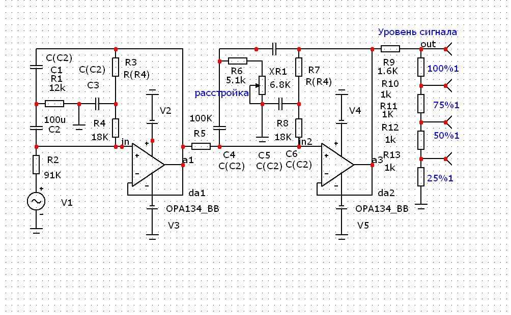

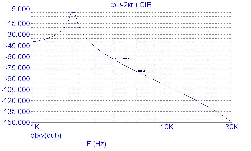

    Макет фильтра ,применил в мосту МЛТ-1 как более стабильные из имеющихся и ввел перестройку частоты в малых пределах +/-100герц.Может вечером посмотрю в спектре если время будет

    Учитывая замечания ввел расстройку основного тона в пределах 120герц,что для основного тона 2кгц весьма неплохо .Подавление Отличное и защищенность от сетевых наводок хороша, к ому же номиналы резисторов уже не конские.На 5-20кгц можно применить полипропиленовые или полистирольные емкости в мостах

    36,198
    Максим, результаты есть?

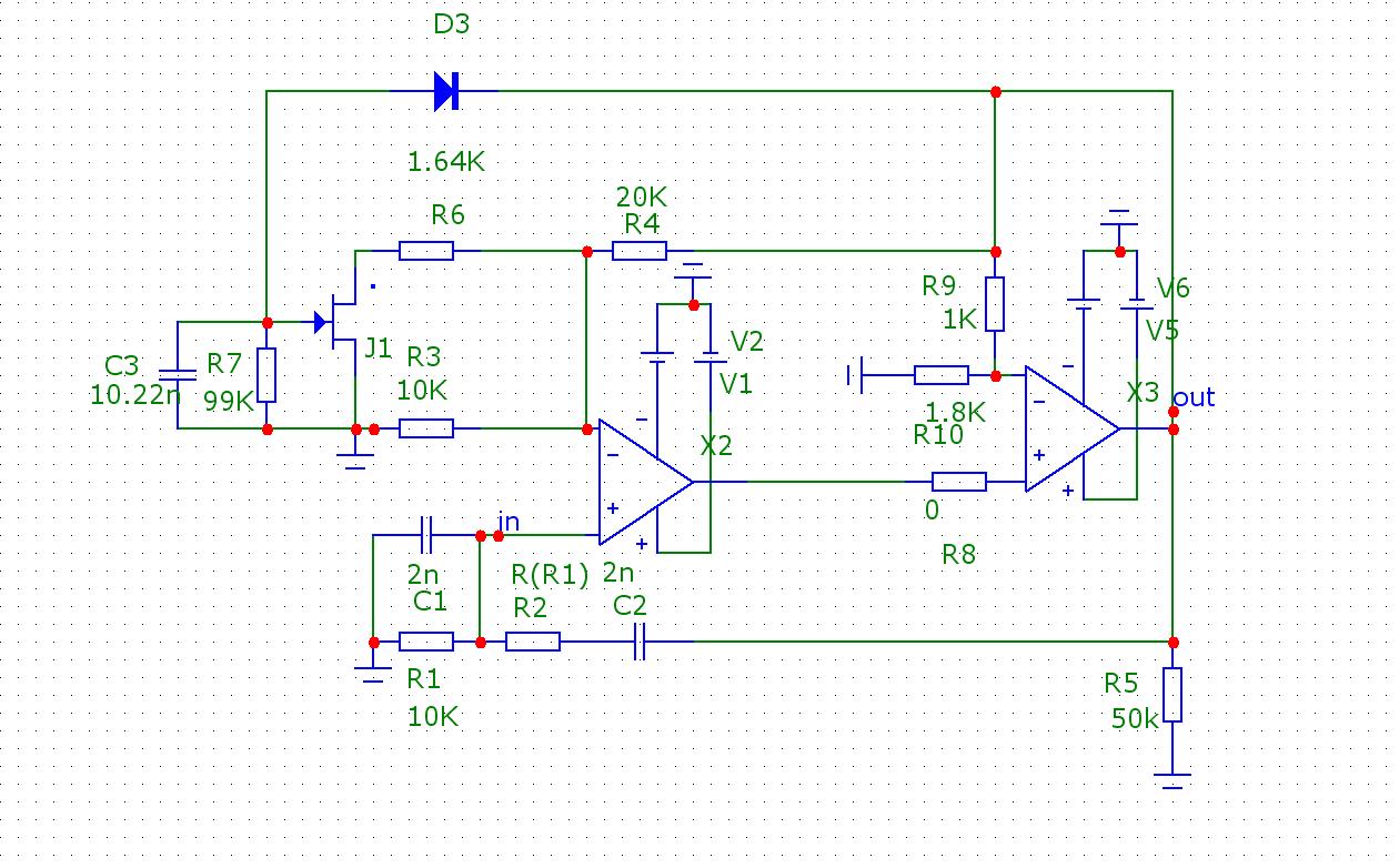

    Поделюсь,не жалко.Цепь ару меня не совсем устраивает.Хотя может дело в выборе полевика.все же надо его по крутизне характеристики выбирать.Какой из импорта сюда лучше пойден.я пока не знаю.может стоит как у генератора Виктора использовать
    MMBF4393LT1
    Думаю как у Виктора лучше, только он в smd корпусе, Вообще наверно все в smd будет лучше.
    Спасибо! У меня есть 2N4091 , с ним попробую.
    Рекомендую вставить RC.
    Смотри Analysis - AC
    Transient при этом у меня начинает с ума сходить
    Убрал (торопиться не надо )

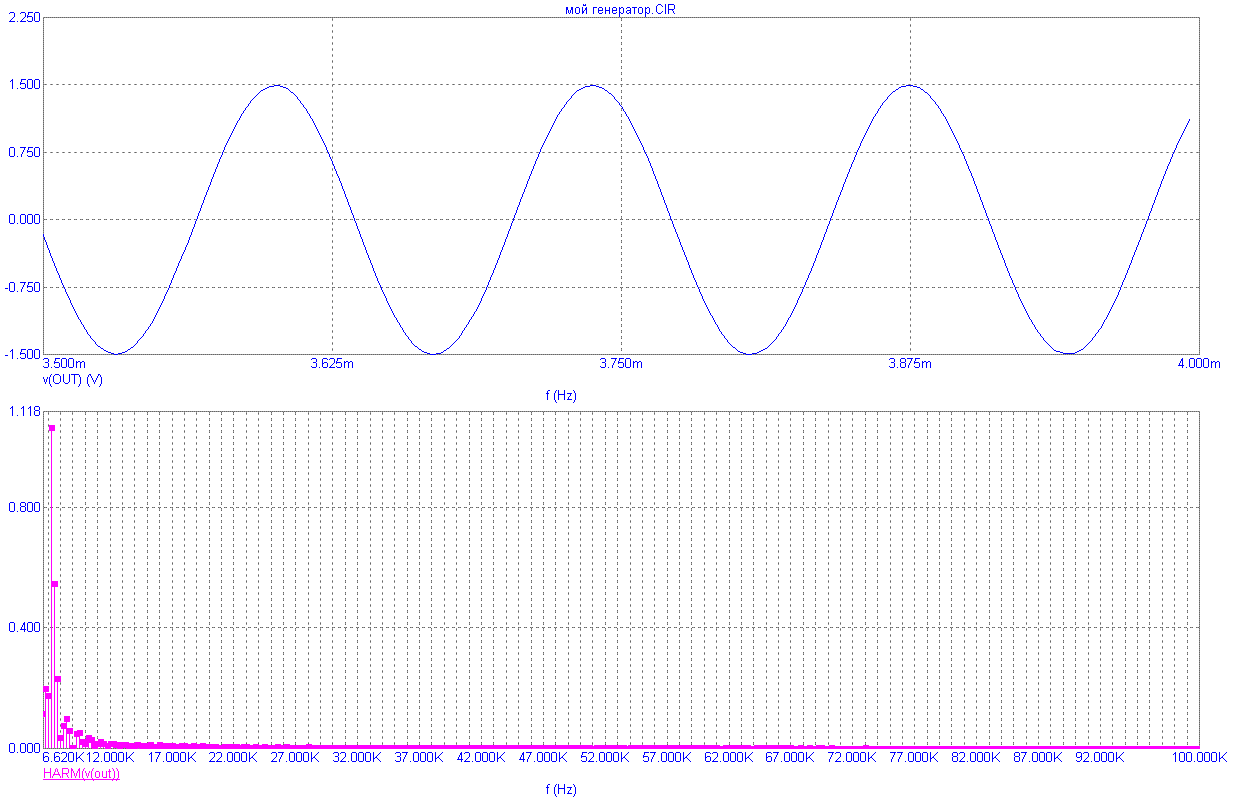

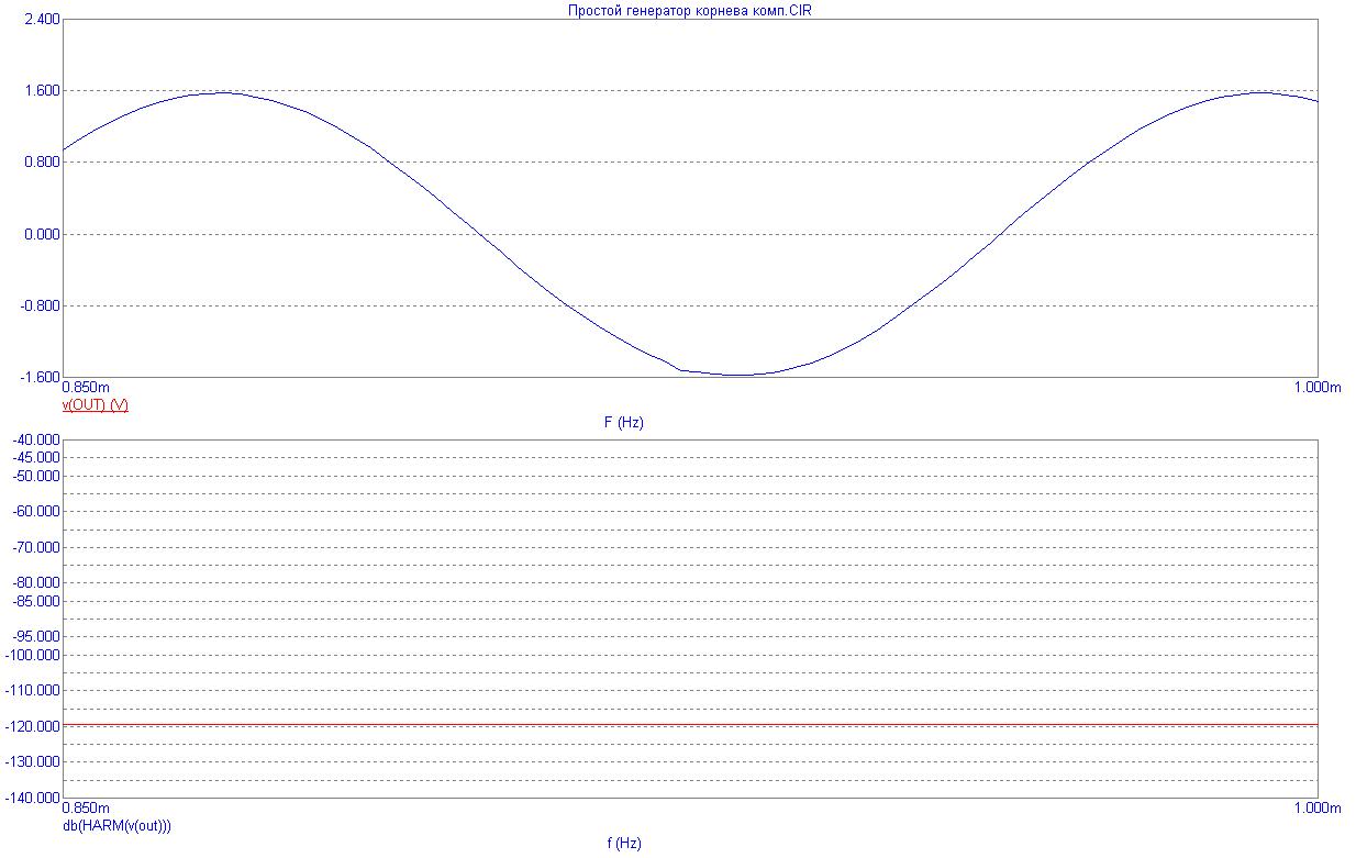

    вот файл альтернативного генератора и тоже на композите. показывает немножко худшие результаты из второй петли оос.Файл со спектром мне кажется не корректен.я пока только учусь моделировать генераторы.
    Колеблюсь между ними
