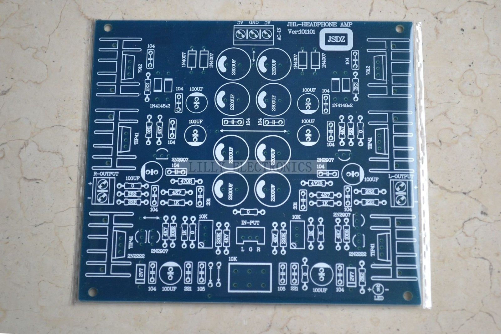

    Всех приветствую.
    Заказал себе вчера конструктор данного усилителя:
    http://www.ebay.com/itm/251622201768?rmvSB=true
    Есть несколько вопросов к людям уже собиравшим данную схему:

    с заземлением в розетке не желательно это соединять. да и большинство аудио аппаратов даже не имеют для этого в сетевом разъеме третьего контакта.
    в схеме значок заземления предполагает не заземление в прямом смысле с землей. а соединение с так называемым общим проводом.
    соединять можно в одной общей точке "звездой" для того, что бы не образовывалось земляных петлей, которые и наводят шум.
    в основном все земляные провода цепляют на точку где соединяются конденсаторы блока питания. в данном случае на тех, которые стоят после микросхемы стабилизатора.

    То есть я правильно понимаю, что 8 точек земли нужно объединить на один провод и подключить его к земле на выходе из источника питания?
    При помещении усилителя в корпус заземление из розетки соединяется с корпусом?
    Заземление из розетки никак не соединяется с землёй на плате?
    их нужно соединить в одной точке.
    но надо еще посмотреть саму плату. там на плате возможно что уже все соединено. возможно что шум происходит из-за какого-то неправильного действия при соединении чего-то с чем-то.
    лучше вообще никак это заземление из розетки не подключать - ни на плату ни на корпус.

    Завсегдатай Аватар для alexcryke
    28.12.2012
    4,089
    По умолчанию Re: Усилитель для наушников JHL
    Вопрос надо правильно сформулировать, для того, что бы получить на него ответ.
    "Как правильно развести земли в усилителе?".
    Честно говоря, я и сам даже не знаю такой статьи или книги где был бы этот вопрос грамотно разъяснен.
    Но на форуме уже было много веток, где этот вопрос поднимался и обсуждался, но всё это некоторыми кусочками, поясняющими лишь по ходу обсуждения конкретного устройства.
    вот например, такая картинка, скачанная откуда-то с форума:
    несколько поясняющая соединение земель
    И совершенно не правильная. Особенно межземельный резистор вызывает смех.
    если у нас корпус соединен к точке соединения конденсаторов БП, то получается, при монтировании на корпус входных разъемов - получаем петлю.
    Один из компромиссных, но правильных вариантов это соединять усилитель с корпусом только в месте входных разъемов. Но для этого нужно соответственно сделать и остальное - мощные сигнальные земли от плат усилителя и гальванически развязанный БП для каждого канала.

    Stranger_2000, Выложите хоть фотографии усилителя и печатных плат что бы можно было бы понять что и куда соединяется.
    ведь на плате уже должны быть соединены земли в схеме усилителя (земля от ГСТ, делителя ОООС и входа и выхода).
    Плата, как я понял, уже на два канала. задача просто правильно соединить земли платы усилителя и платы стабилизатора.
    насколько я понял - то изначально не было никакого фона, в процессе сборки и проверки.
    Нет, фон был изначально, просто я его сначала не заметил, так как наушники малоомные, и на малых громкостях он хоть и есть, но не сразу бросается в глаза. Фотографии приложил.
    Блин! Фон исчезает при подключении к источнику, значит наводки на разъеме входа...
    Фото:
    А эта ветка в разделе для начинающих.
    Под "начинающим" подразумевается человек, который изучал школьный курс электричества(закон ома и тд)... спаявший, хотя бы, делитель напряжения из двух резисторов и понимающий принцип его работы... а так же умеющий отличить общий провод(земля) от защитного заземления, которое по сути не является необходимым в малосигнальных, низковольтных схемах...
    т.ч. до начинающего ты явно не дотягиваешь...
    ---------- Сообщение добавлено 14.21 ---------- Предыдущее сообщение было 14.15 ----------
    нужна ПОЛНАЯ схема соединений(земли, питания) ВСЕХ составляющих модулей начиная с БП...
    Дони, не лезь в дебри...(с)
