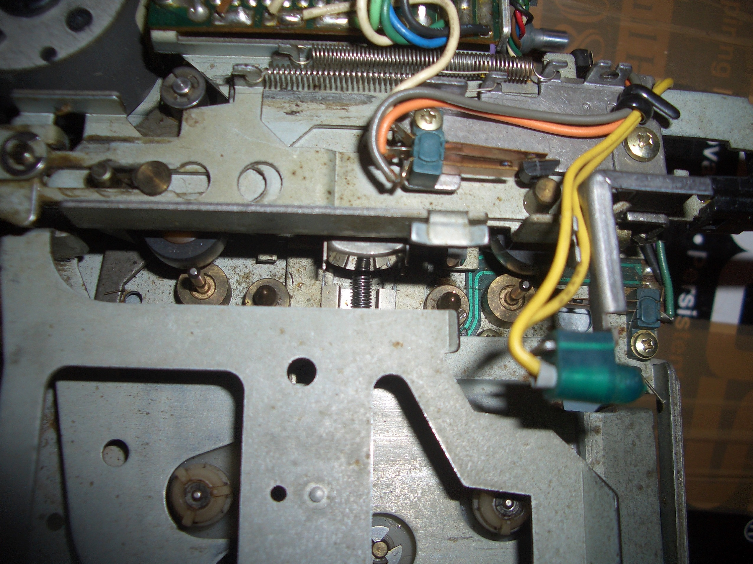

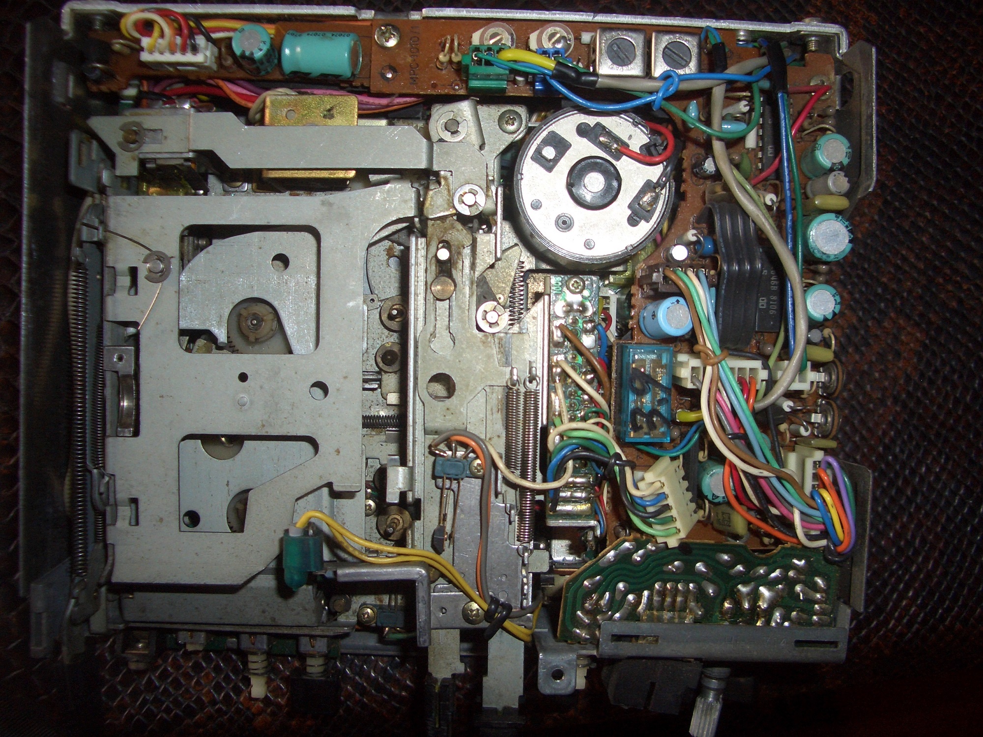

    Здравствуйте!Подскажите если кто знает.Попалась такая железяка(как понял в прошлом автокасетник,пишущий!)

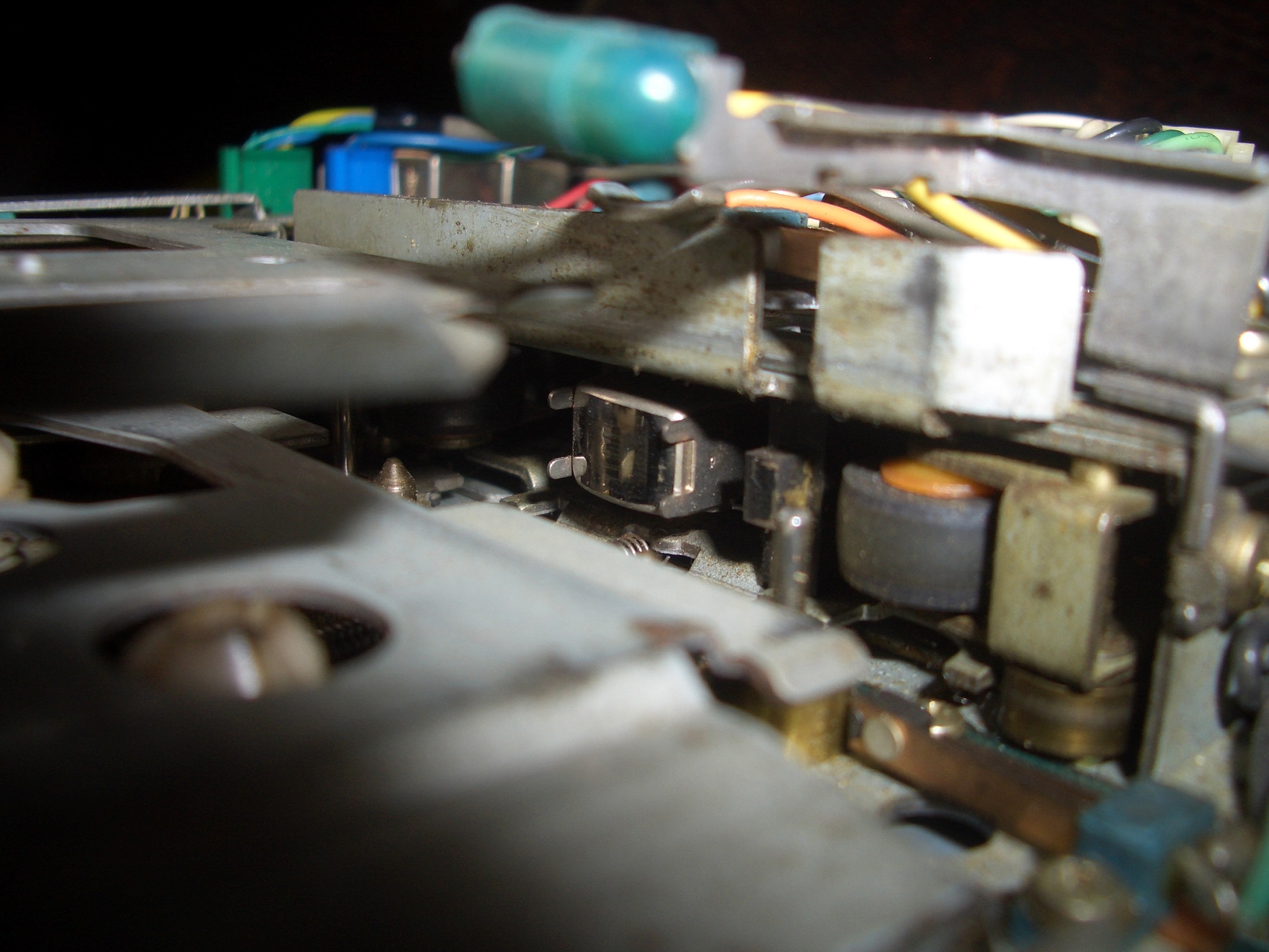

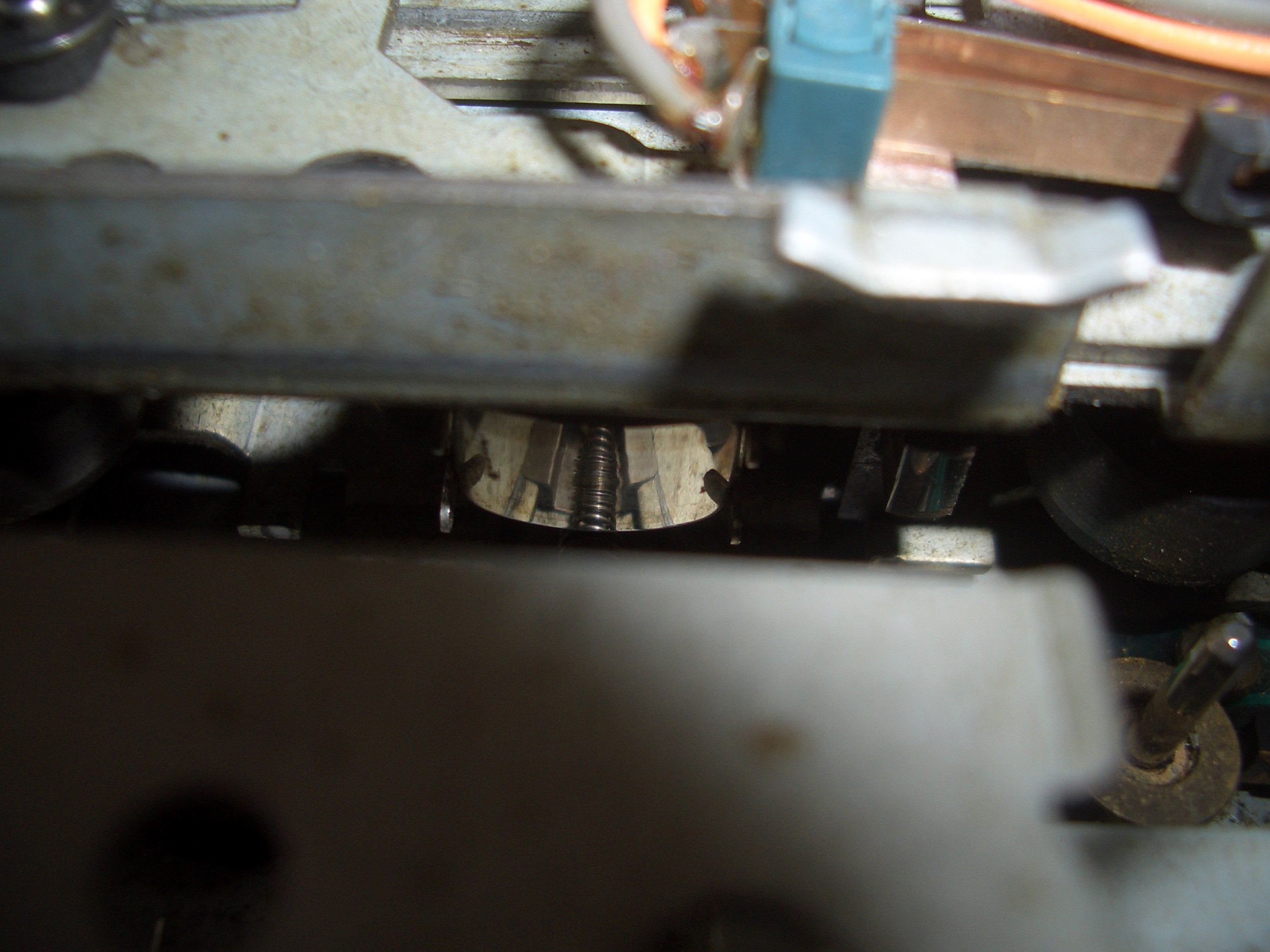

    а в ней такая головка,на вид очень непростая

    А что в ней непростого? Обычный дешевый портативно-автомобильный лпм.

    Головка как головка. Для реверсного механизма . Такая в незабвенной "Эоле 310" была . Да много где.

    Обычная 4ех дорожечная голова. Реверс делается либо такой головой, либо переворачивающейся на 180. Прыгающие вверх-вниз в кассетниках были большой редкостью, с трудом вспоминаю один экземпляр.
    А стирающая там настоящая или магнит? Первый раз вижу пишущий автомобильный.

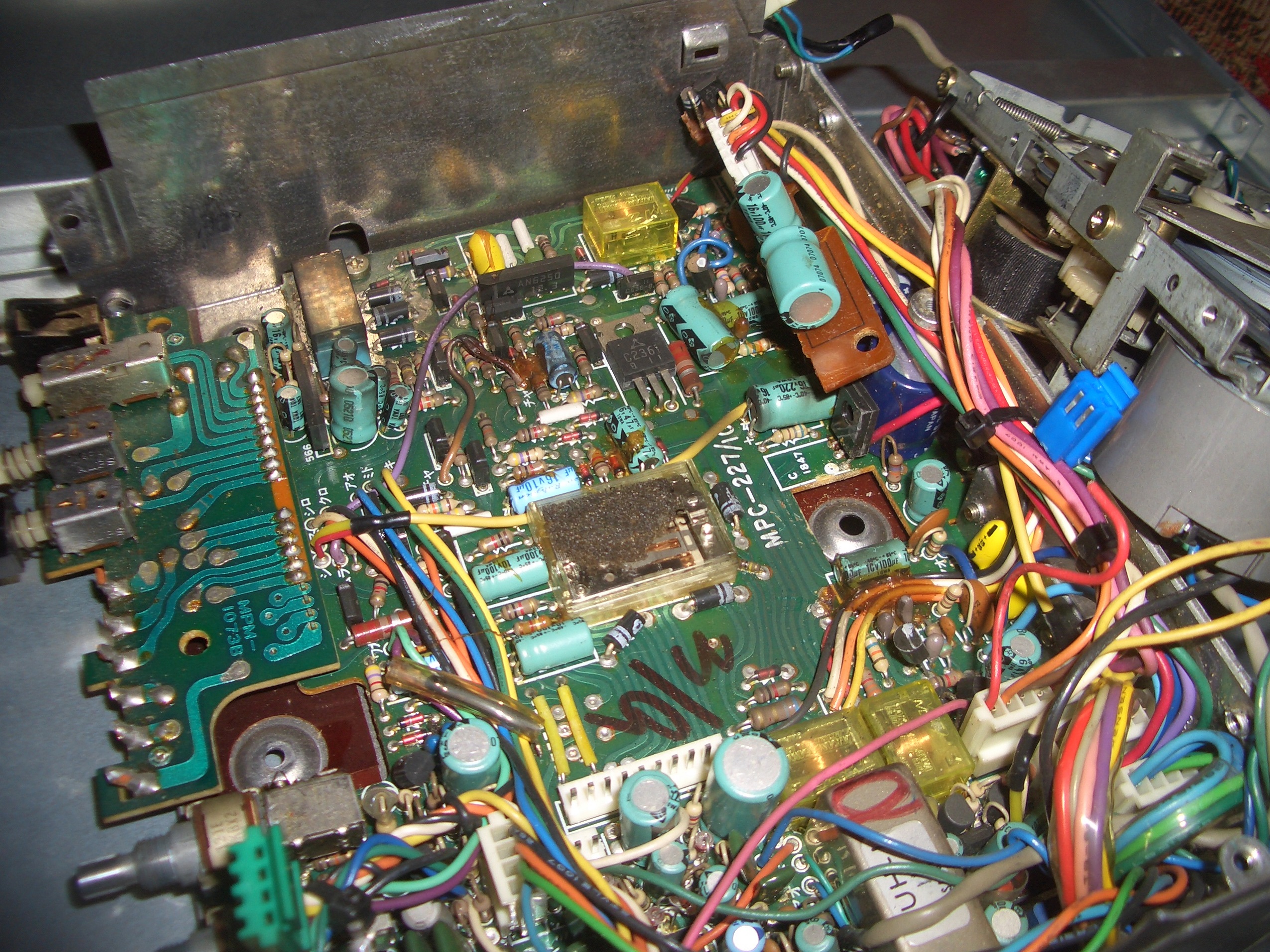

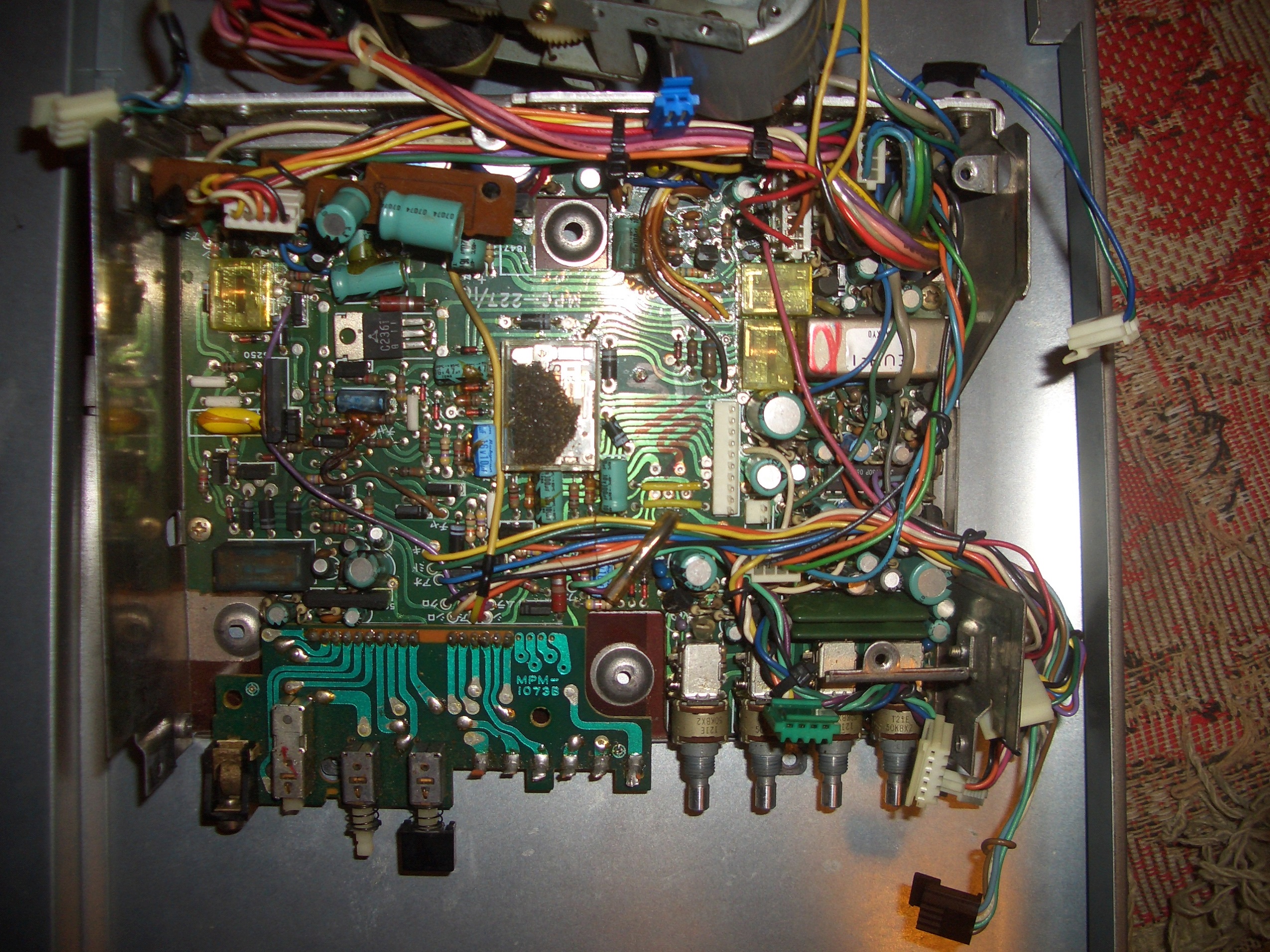

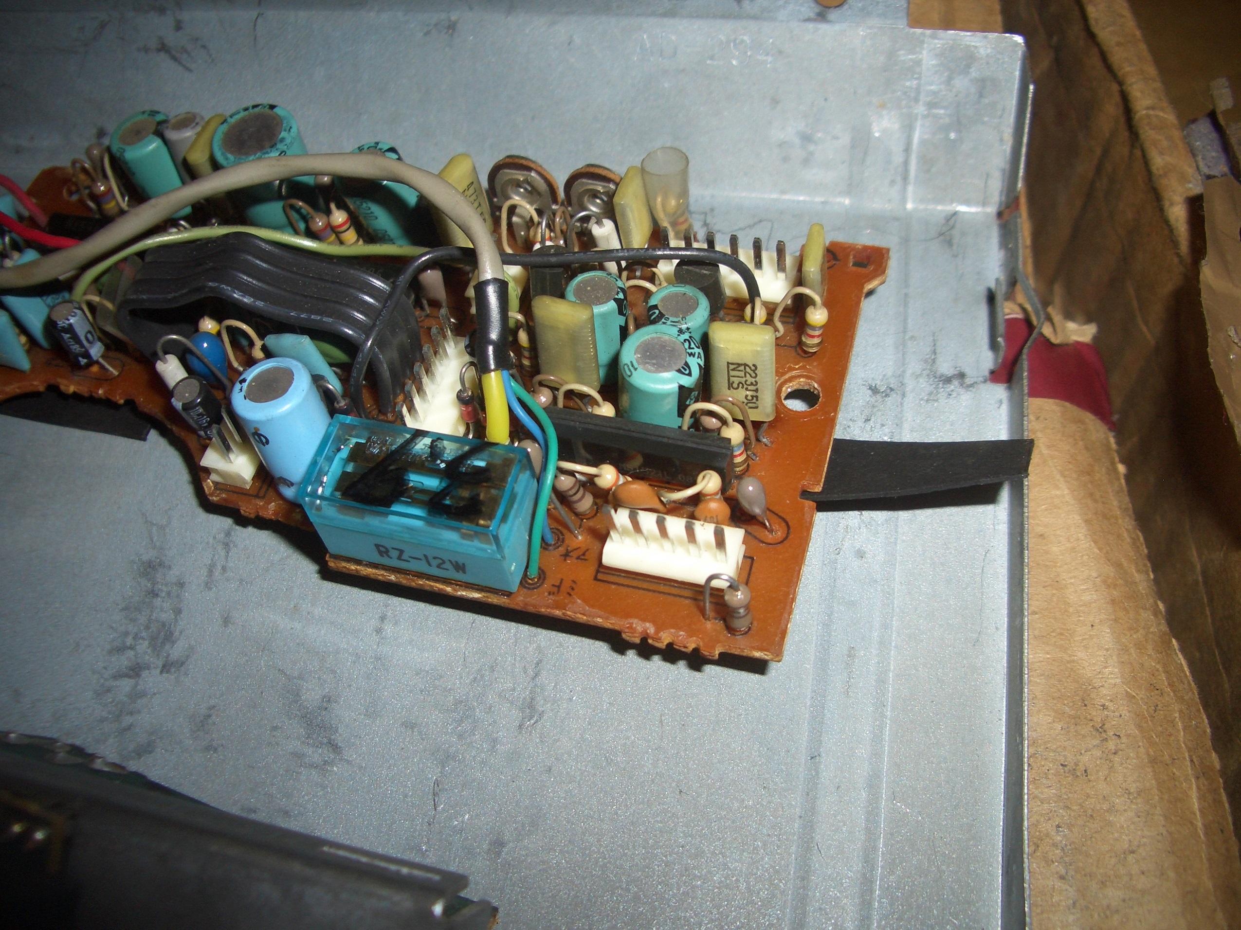

    Судя по неподвижности относительно зап-воспр-щей настоящая.взял на рынке за полтиник на запчасти-емкости там всякие..,шумодав.,а щас глянул и задумался над восстановлением(интересно что оно могет)судя по начинке вещь серьезная,платы в 2 яруса-нижняя-УЗ,УНЧ,управл.,верхняя-УВ,фильтры-пробки.а вот с головкой еще пытаюсь выяснить ее класс-я такую в авто первый раз вижу,вчера один спец сказал что наверно аморфная сони судя по виду и маркировке,но чем больше мнений тем лучше.А так-то конечно они все обычные,как и кассеты.Вопрос в том какая обычная-пермалой,сендаст,феррит,аморф...
    В след. сообщении вще выложу фото а то пока не влезают.

    Гадание по фоткам - трудная тема, особенно учитывая неудачные ракурсы. Фотать морду головы - та еще морока.
    Надо в микроскоп смотреть на пакет в районе зазора, увеличение порядка 50. По количеству пластин в пакете одного канала сразу ясно их толщина и способ вырубки. Тут сразу будет ясно если пермаллой или феррит. Сендаст или аморф - уже глазом трудней различить, да и особо не нужно. На феррит мало шансов, стирающая рядом, если с проводами, значит феррит.

    12-15 пластин в аморфном пакете в небольшую увеличилку видно . фото - хуже не придумаешь .
