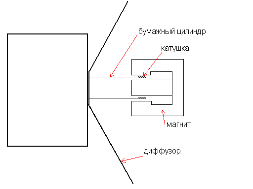

    39,091
    По умолчанию Re: И ещё один датчик ЭМОС.....
    Ну ожно еще навесить бумажный цилиндр, как продолжение цилиндра диффузора, толко наружу.
    На него - небольшую легкую катушку, и стационарно закрепленный магнит. Т.е. вторую магнитную систему, только попроще и полегче.
    Тем самым избавиться от недостатков, присущих предлагавшимся неоднократно использовании второй катушки 2-х обмоточного вуфера

    3,063
    При такой конструкции магнитной системы( по крайней мере в тех пропорциях что на картинке) хорошей линейности изменения потока магнитной индукции через катушку в зависимости от смещения вряд ли можно получить. Будет ещё хуже, чем у основной катушки. Увеличение массы....... Взаимное влияние полей катушек.......
    SashaNetrusov добавил 07.06.2006 в 17:03
    Оптические на шторках практически нормально не работают, кучи проблем вибраций, нестабильностей и т.п.
    Конструкцию с двумя линзами можно сделать очень даже виброустойчивой , разместив излучатель и приёмник со своими линзами на задней стороне передней панели ящика и пропустив световой поток через отверстия диффузородержателя. Шторка может уже не понадобиться. Ей будет служить сам профиль дифузора . Переднюю стенку ящика делать как можно тяжёлой (вплодь до свинцовой прослойки ).
    Нестабильность излучения можно компенсировать вторым фотодиодом с линзой, отразив на него часть светового потока с помощью полупрозрачного зеркала.......

    39,091
    Цитата Сообщение от SashaNetrusov
    На него - небольшую легкую катушку, и стационарно закрепленный магнит. Т.е. вторую магнитную систему, только попроще и полегче. При такой конструкции магнитной системы( по крайней мере в тех пропорциях что на картинке) хорошей линейности изменения потока магнитной индукции через катушку в зависимости от смещения вряд ли можно получить.
    Ну нарисовано оно левой задней в Paint, так что к пропорциям - придираться не стоит
    Потому и написано про легкий бумажный цилиндр. Сама обмотка - весьма небольшая и очень тонким проводом (тока ведь в ней нет!)
    В результате - увеличиваем массу диффузора весьма незначительно.
    Потому катушка и вынесена. Для кого я упомянул про 2-х катушечный вуфер? Так бы было просто задействовать одну на усилитель, а со второй ОС снимать, но там - именно что взаимное влияние.
    Аватар для SashaNetrusov
    25.01.2006
    Екатеринбург
    3,063
    Alex
    Тут больше подошёл бы подковообразный магнит и входящая в него квадратная рамка с катушкой, перпендикулярная основной катушке .....
