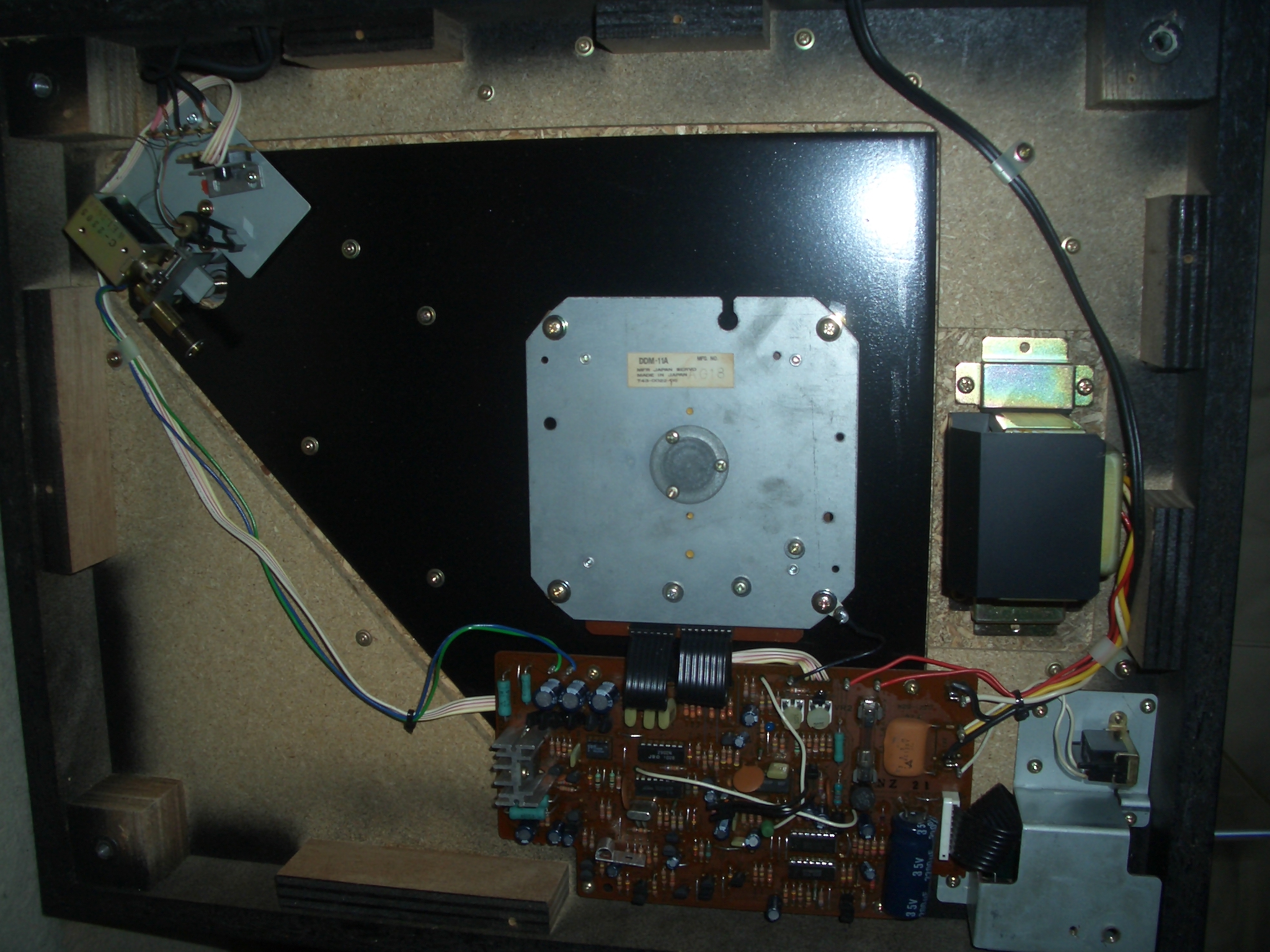

    Проигрыватель винила Trio KP-700
    https://audio-heritage.jp/TRIO-KENWO...er/kp-700.html
    Добротная машина начала 80-х. Корпус из ламинированного ДСП, снизу верхней панели вклеена довольно толстая пластина из листового металла, которая помимо увеличения массы и жесткости задаёт стабильное межцентровое расстояние между шахтой основного подшипника и осью вращения тонарма, а так же соосность этих узлов вращения. Тонарм сделан добротно, видны следы фрезерной и токарной обработки, эф.масса 19,5 грамм, регулируется по высоте в небольших пределах. Родной шелл 12 грамм, отлит единой деталью с хвостовиком и "фингерлифтом" из сплава, контакты позолочены. На фото не родной шелл от АТ

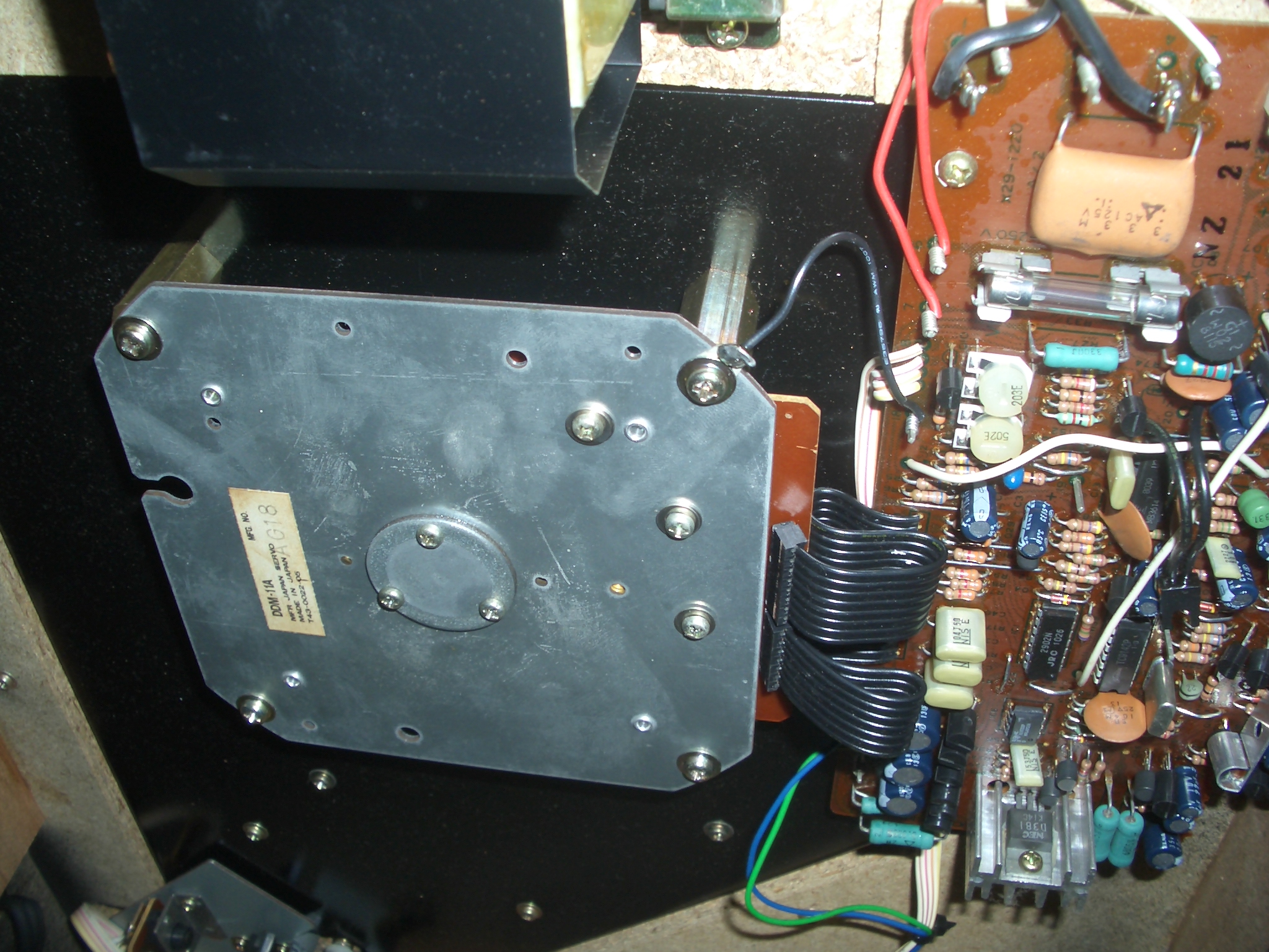

    Трансформатор в двойном экране, его не слышно абсолютно. Двигатель крепится к стальной плите, которая служит еще и экраном от магнитного поля мотора. Из автоматики - автоматическое опускание арма и автостоп с автоподъемом. Автостоп решен с помощью оптопары и зеркала закрепленного на кронштейне арма.

    В моём экземпляре деградировал один из транзисторов - не срабатывал автостоп. Вылечилось. Больше хлопот не доставлял. Но проблемы в другом - пропилен, из которого изготовлены петли, кронштейны микролифта и держателя арма, склонен к появлению трещин. Петли просто развалились. Решил грубо и неизящно - просверлил в них отверстия и зажал пружины саморезами. Поскольку петли не видно, решил пока не менять, хотя купил уже стальные
    В целом это весьма добротная вертушка среднего класса с сенсорным управлением, кварцлоком, тяжелым диском, качественным тонармом

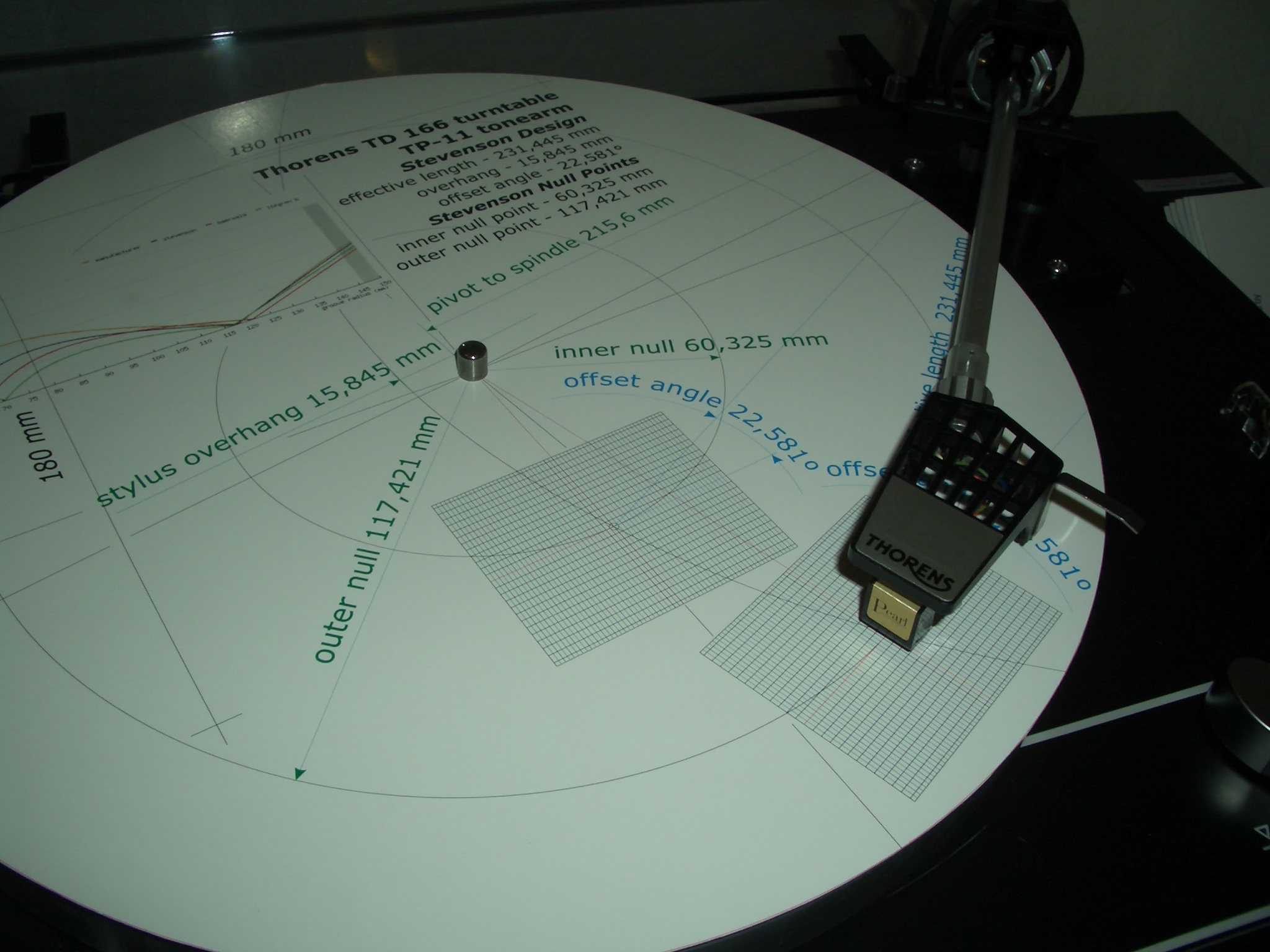

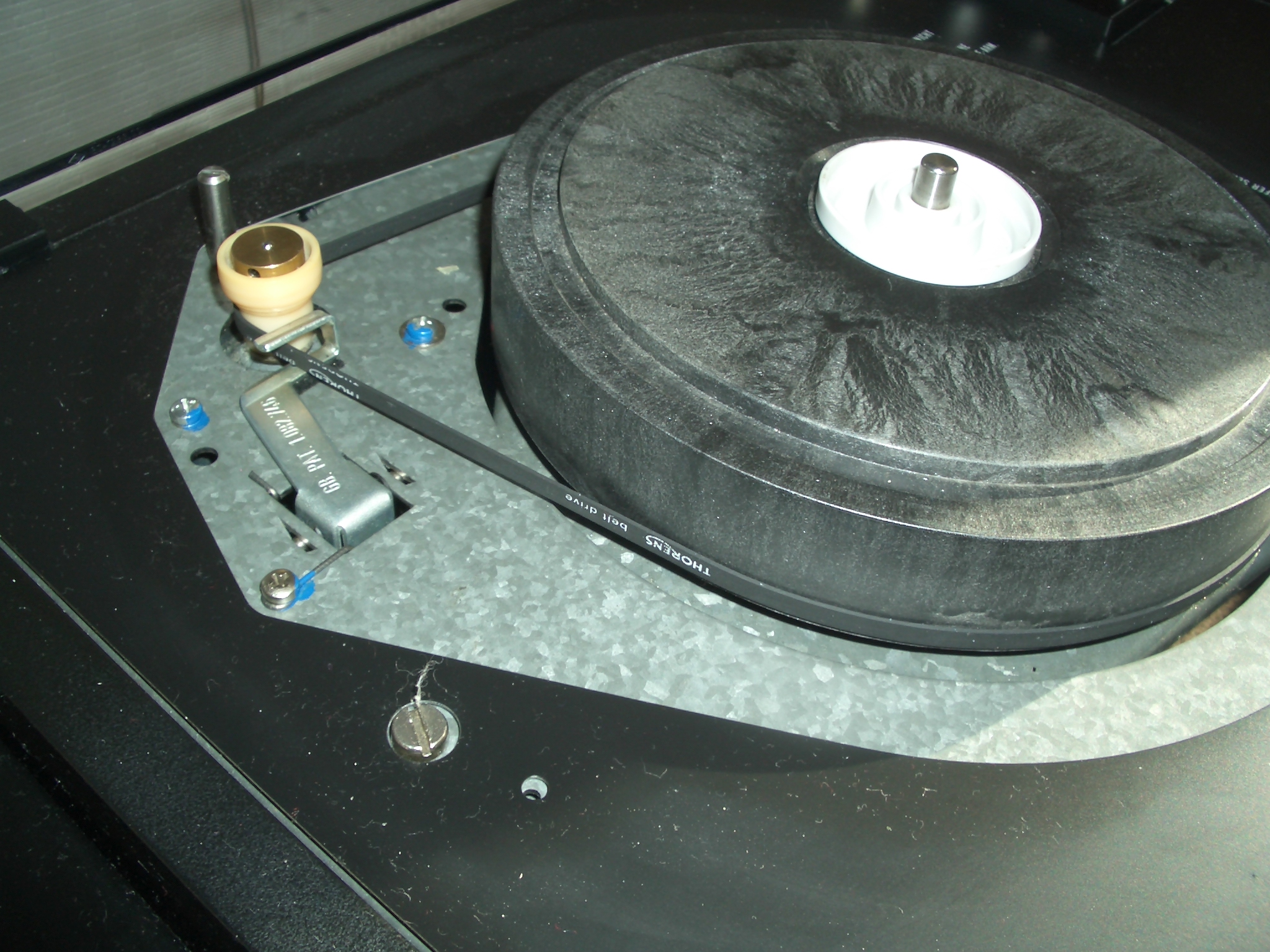

    Проигрыватель винила Thorens TD 166
    Классическая модель 1974 года. Об этой модели и подобных 145, 146, 147, 150, 160, 165 сказано много, во многих странах слово Торенс стало нарицательным, как у нас Памперс, Поролон, Ксерокс. Тем не менее. Конструкция проста, надежна как автомат Калашникова и абсолютно ремонтопригодна и апгрейдотерпима во всех смыслах. Аналогичные проигрыватели выпускались до конца 90-х и поэтому еще легко найти новые оригинальные петли, крышку, фиксаторы тонарма, ручки, пассики и прочую фурнитуру.
ID:	327850 Нажмите на изображение для увеличения.
ID:	327849 Нажмите на изображение для увеличения.
    Проигрыватель имеет внешний деревянный (со шпоном, ДСП с крашеным алюминием, просто окрашеным корпусом...) корпус-раму, к углам которой через пластиковые муфты прикручивается винтами верхняя плита-шасси из стали с цинковым покрытием. К плите крепится двигатель и ручки управления. Снизу, через три пружины с поролоновыми демпферами подвешено суб-шасси на котором стоит опорный подшипник и тонарм.
ID:	327852 Нажмите на изображение для увеличения.

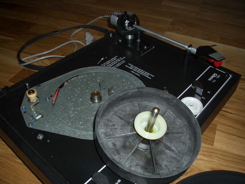

    Электроники минимум - синхронный сетевой двигатель швейцарской фирмы Sonceboz, один резистор, один фазосдвигающий конденсатор и один искрогасящий конденсатор
    Фазосдвигающий конденсатор перестал выполнять свои функции - вертушка периодически запускалась в другую сторону. Пришлось его поменять и тут есть большое поле для выбора. 0,33 мкФ запускало мотор мощно и уверенно, но слегка "тарахтело" повышенным рокотом, 0,15 мкФ запускало его очень медленно и печально и иногда в обратную сторону, но зато рокота не было. Остановился на 0,22 мкФ.
    Вал опорника толстенький, запрессован в суб-диск, в моем случае из смолы, но были варианты и из сплава, на него одевается пассик и сверху основной диск с тяжелым резиновым матом. Таким образом двигатель развязан от тонарма с иглой. Проигрыватель "любит" невытянутые и родные пассики. Если пассик вытянут или "кривоват", то в момент переключения на 45-ю скорость может слетать. Если пользоваться только 33-й, то можно не обращать на это внимание

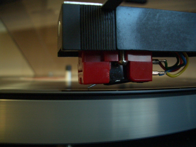

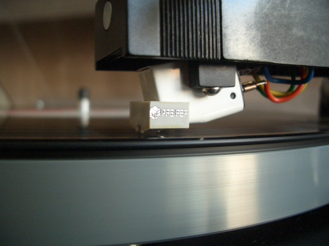

    Тонарм ТР 11 с шеллом ТР 60 - классика жанра, эф. массой 16 грамм, со статическим прижимом и гравитационным механизмом антискейтинга с развитой и точной настройкой. Сам тонарм можно двигать вверх-вниз практически неограниченно, вплоть до того, что можно просто вытащить гильзу подшипников из стакана. Сам стакан можно регулировать по соосности, подкладывая шайбы под один из трех болтов крепления.

    Из-за особенностей шелла не все головки можно настроить по Лёфгрену. У меня получалось только по Стивенсону и Байервольду, ну и заводской вариант
    Очень хороший аппарат. Имеет культовый статус в определенных кругах. Фанаты делают новые плинты, проводят апгрейды управления мотором, меняют тонармы, проводку и кабели... Даже в стоковом варианте на две головы выше аналогичных современных Торенсов, Дюалей. Настоятельно рекомендую любителям классических пассиковых столов, не обремененных деньгами

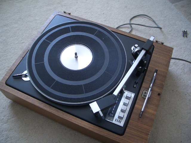

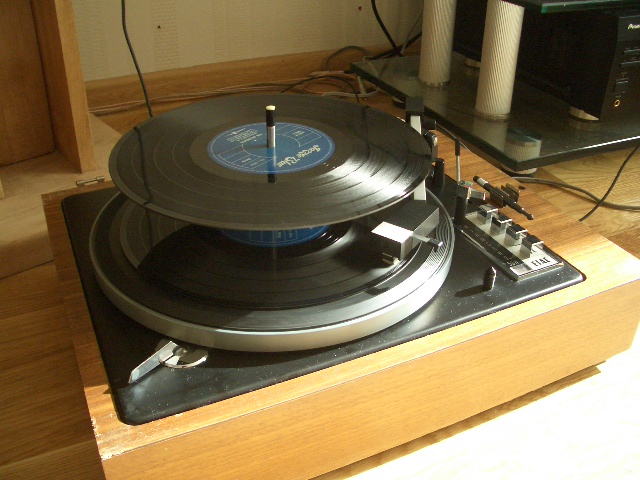

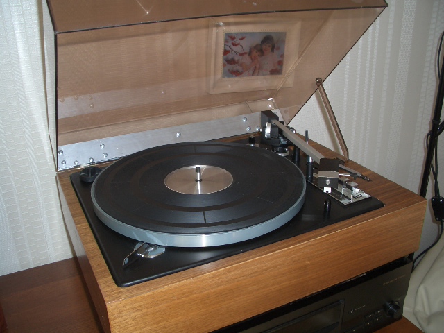

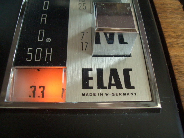

    Проигрыватель винила Elac Miracord 50H
    Опять же культовый в определенных кругах проигрыватель. Роликовый привод.
ID:	327890 Нажмите на изображение для увеличения.
ID:	327888 Нажмите на изображение для увеличения.

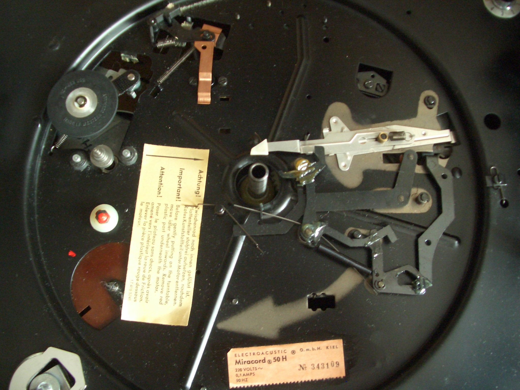

    Полный автомат. Плюс чейнджер, для чего в комплекте идет сменный шпиндель. В кинематике без поллитра никак

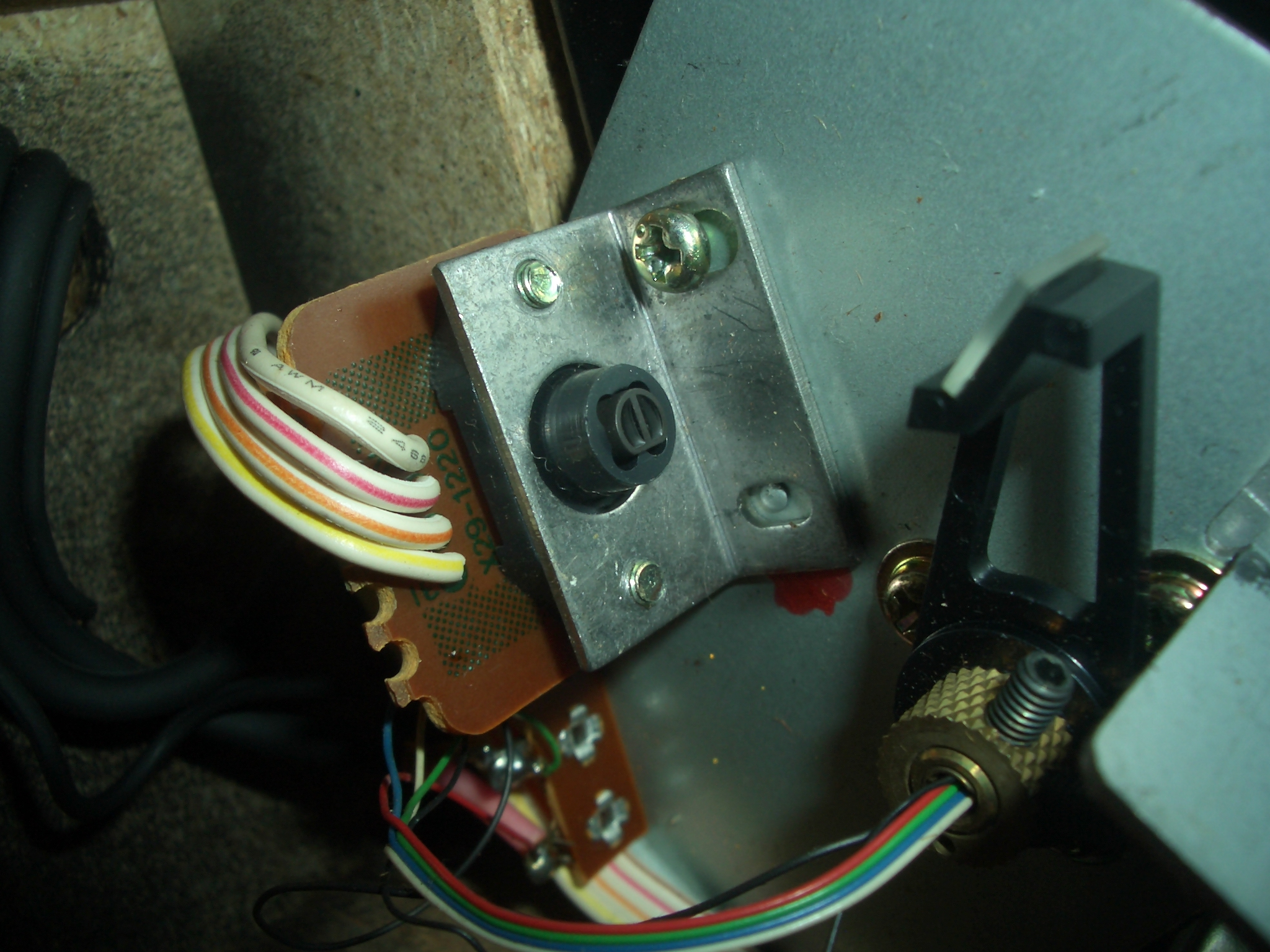

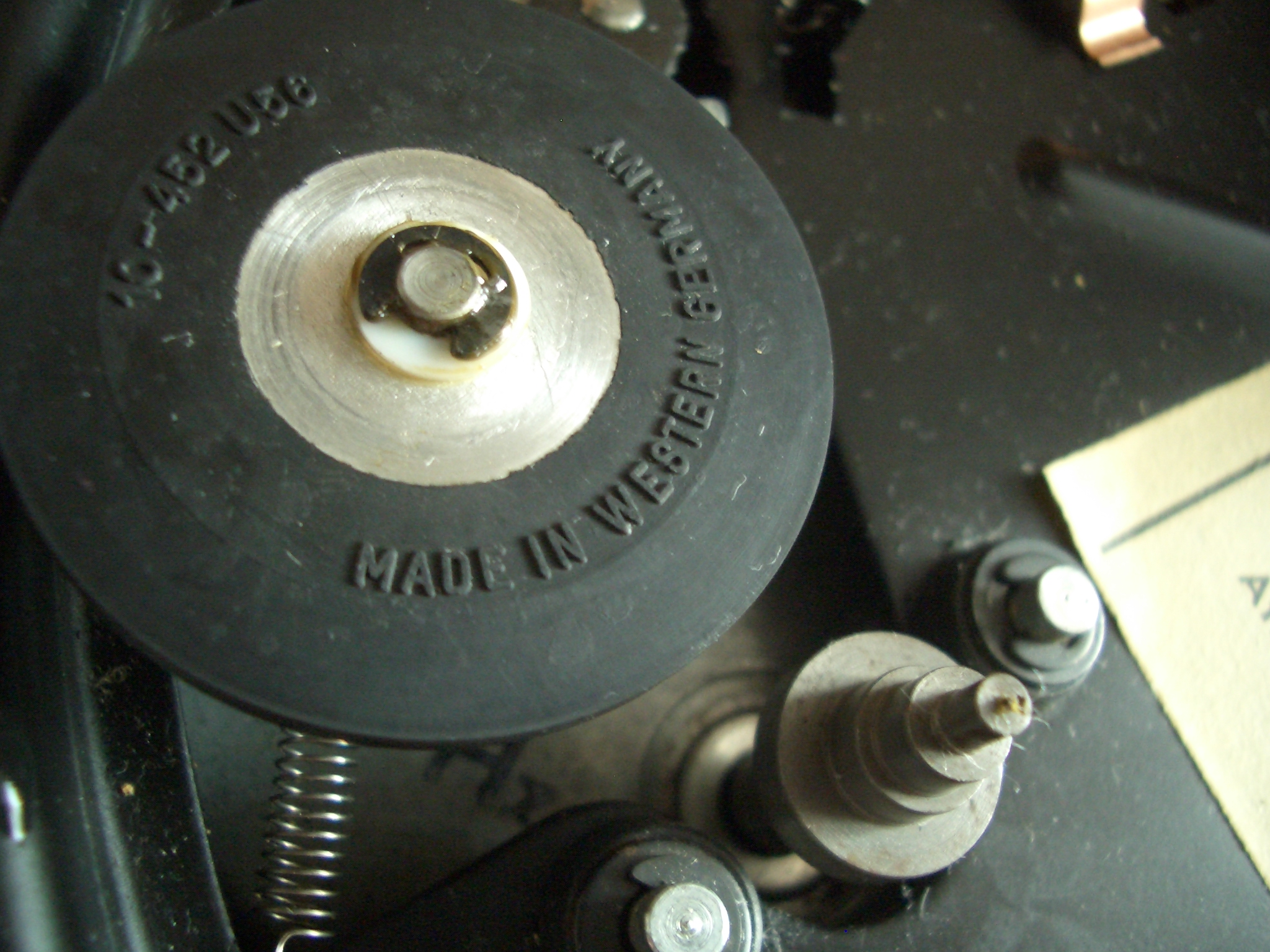

    Мощный синхронный PAPST, правда греется как калорифер. В подшипниках фетровые кольца, которые нужно регулярно смазывать. Ролик должен быть мягким и без деформаций по кромке, иначе будет повышенный рокот. Я стачивал кромку по месту, на ходу, пилкой для ногтей.

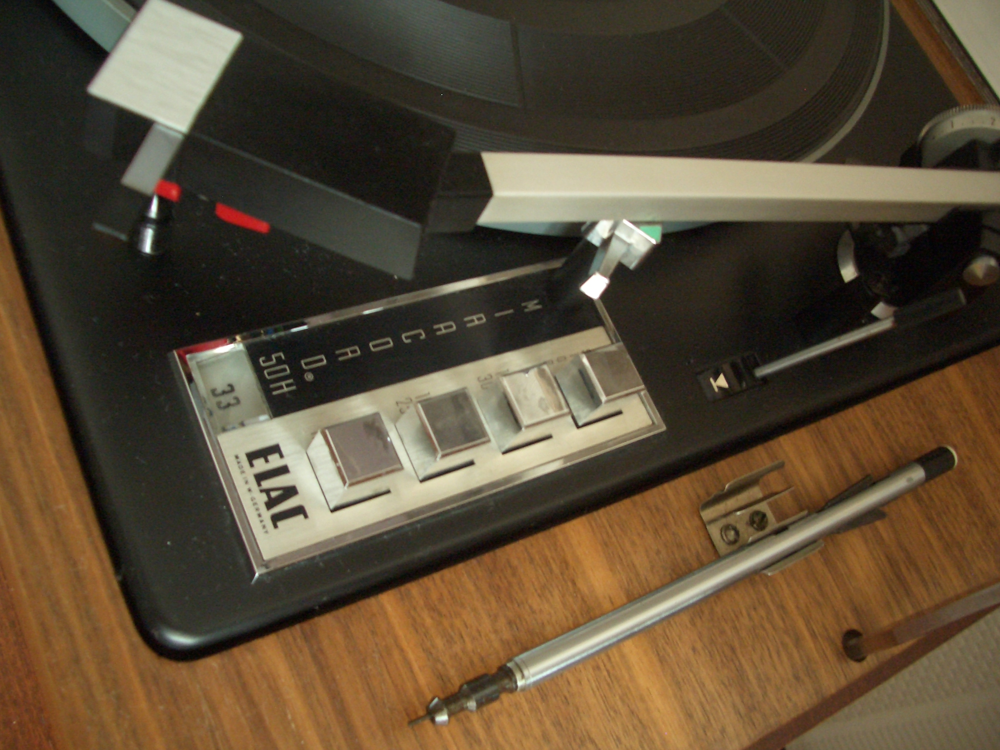

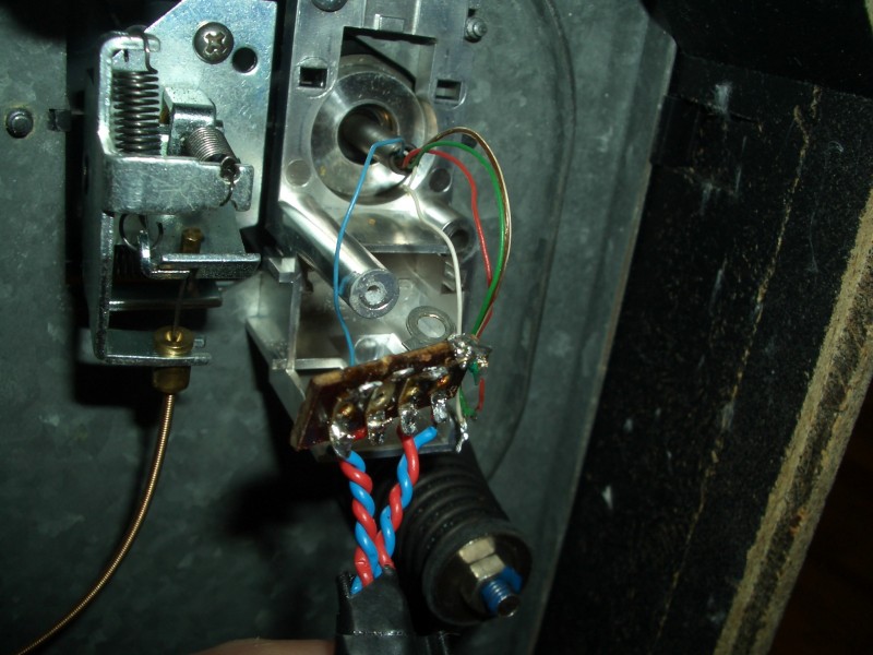

    Тонарм с пружинным прижимом и антискейтом. Шелл крайне неудобный, с разваливающимися рано или поздно пропиленовыми креплениями. По высоте арм не регулируется. При разной высоте головок приходится мастерить проставки

    По факту, несмотря на культовый статус, вертушка мне не понравилась. Рокот есть и его не может не быть, это первое. Второе - обилие механики на тонарме не делает звук лучше. В целом звучание легкое, светлое, без глубокого баса. Хотя апологетам недорогого ролика может понравится

    однако им высоко падать приходится.
    Падают мягко - сама пластинка как некий парашют, плюс при приземлении она вытесняет воздух из зазора между ней и диском и ложится плавно

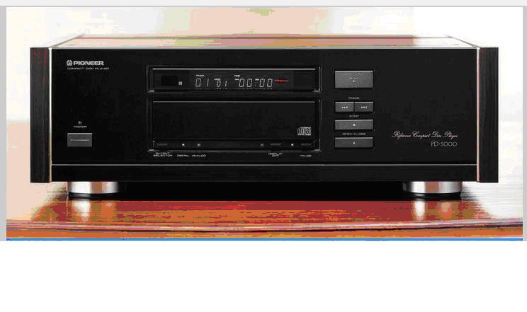

ID:	328823Произош ли кое какие изменения в моей системе и хочу представить форумчанам своего "новичка", а именно Pioneer PD-5000. СД проигрыватель референсной серии, который пришел на замену его младшего брата PD-73, аппарат в хорошем состоянии, 90 года рождения с ретейлом на момент выпуска 200 000 японских рублей. Японская версия и соответственно 100 вольтовое питание, медное шасси, два питающих транса вынесенных за корпус на специальную пластину с дополнительной пятой ногой и доп.виброразвязкой. Более 15 кг. живого веса, голова PWY1004 - Magnetic на магнитных рельсах, цап - 2 x PCM58P-EX – SM5803AP... деревянные бока под лаком и лаковая передняя панель. Компоновка узлов и блоков проигрывателя оставляет положительные впечатления, блоки разделяют медные перегородки, электролиты закрыты медными кожухами, жгуты проводов так же убраны в экраны. В этой модели вместо mute ключей установлены реле.Нажмите на изображение для увеличения.
