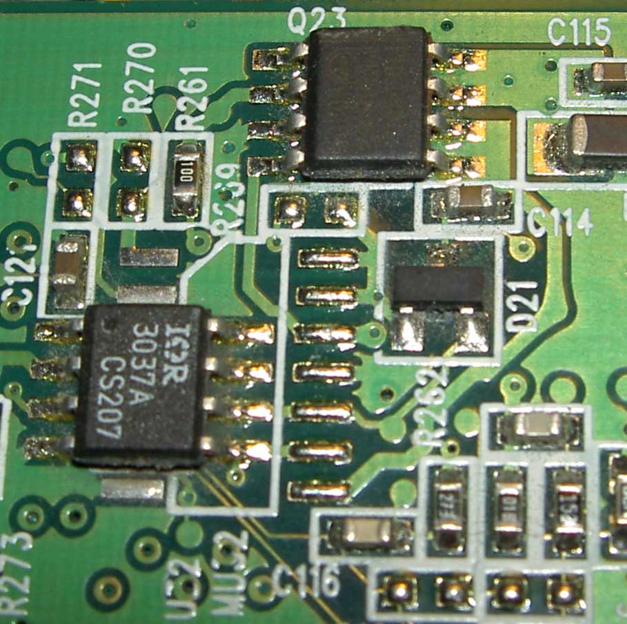

    Тема про видюху, поэтому не знаю куда постить. Надеюсь на вашу помощь...
    Сгорел стабилизатор, маркировку определить крайне трудно Но сам видеочип кажется живой, так как по крайней мере, не коротит по питанию.
    Не подскажите, что это могло быть?
    Много раз замечал, что в таких местах обычно ставят TL431, может она?

    Судя по распиновке скорее всего полевик, у меня тоже горел, только на другой карточке, заменил на целый и сдал по гарантии...
    Сгорел то он не просто так...
    У меня их два было, у тебя в левом нижнем углу под дросселем что стоит? (плохо видно...)Сдается мне это его брат-близнец.

    Это полевик по питанию. У меня радион горел 2раза после разгона.Ремонт встал в 600р(2 полевка, 2диода, 3резистора, микруха управления питания)

    Ну дык, если полевик, то это фигня, заменить на аналогичный не сложно. А вот микросхемка то какая?
    Написано 2027. Возможно и близнец...
    Кто знает, что это? Аналоги есть?

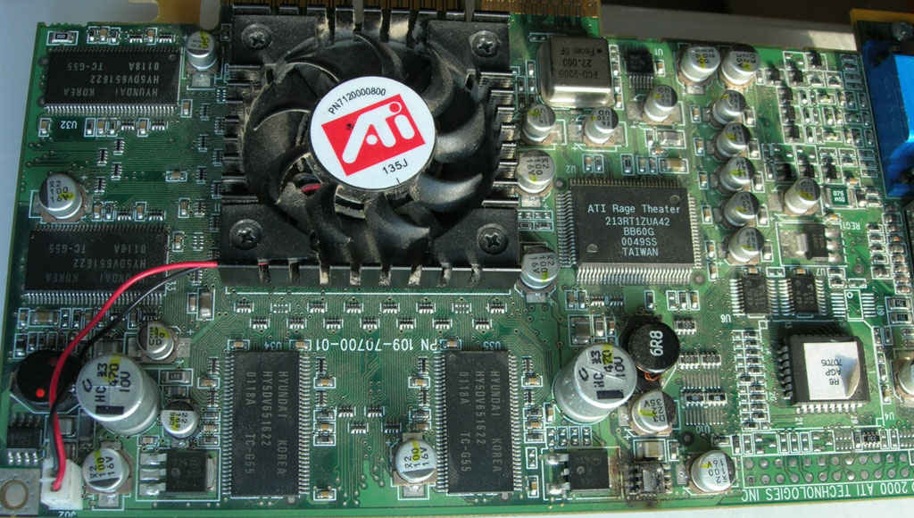

    ManiacУ меня на одной машине Радеон стоит, возьму с собой фотик и вечером положу изображение. Может такой же. Если забуду - стукни в личку, до поздна буду трудится.

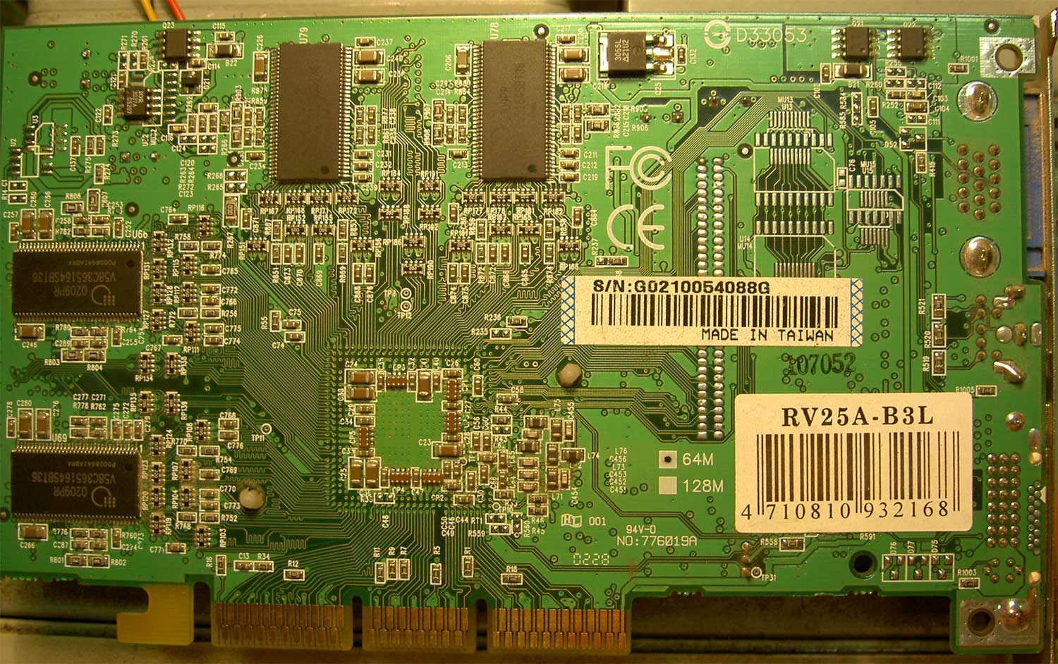

    Сожалею! У меня другой. Я на этой машине редко бываю, так что извиняйте. Если все же, что то надо укрупнить, то обфоткана со всех сторон, только укажи место, что тебе нравится, и я обкорнаю до разрешенных 1500 пикселов.

    Спасибо огромное!
    Плата другая, блин. Не знаю, поможет ли....
    Интересно, что за микруха в SOIC8 в самом верху (над IR 3037). Это со второй картинки.

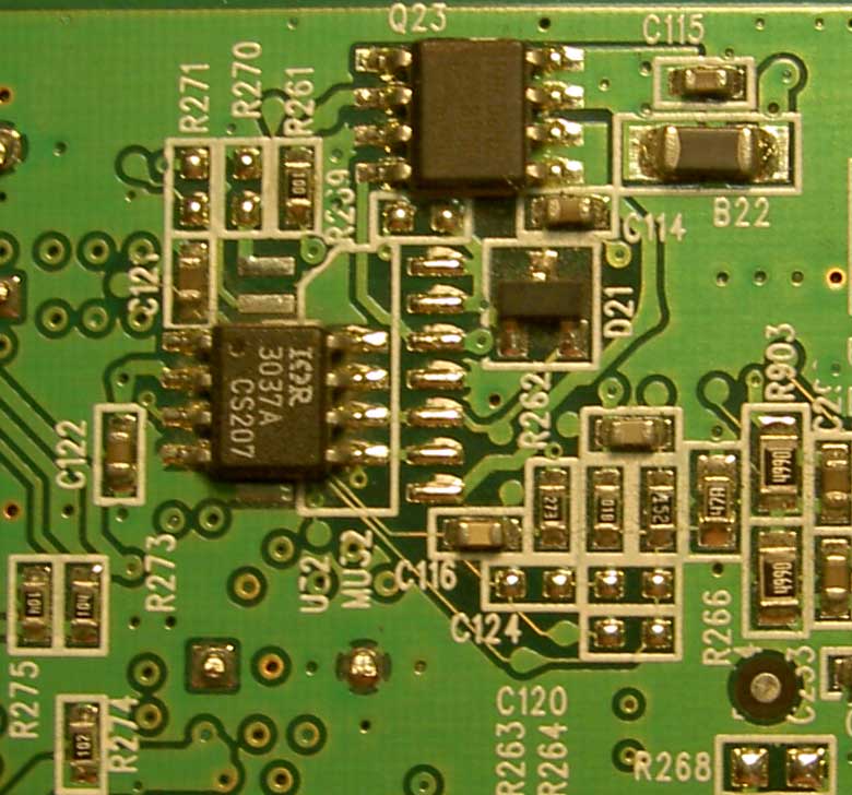

    Мде. Два раза сфотографировал, со вспышкой и без и оба раза маркировку не видно. Подонки, плохо маркируют! Придется еще раз ехать и снимать!

    А не проще было написать сюда маркировку? ;)
    Да ладно, забей, не мучайся. Схема отличается от моего радеона, и микрухи наверно другие...попробую поискать еще что-нибудь похожее и дохлое (что-бы перепаять)
