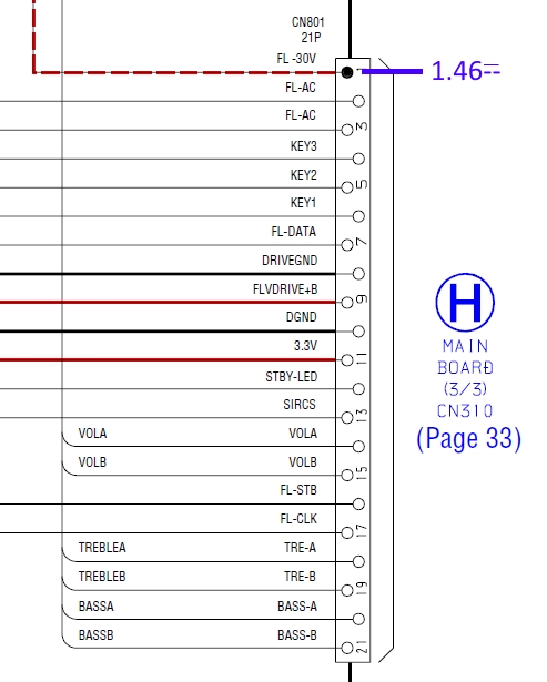

    Здравствуйте.
    Имеется старичок Sony CMT-GPX7
    Проблема №1
    Не работает дисплей (если в полной темноте включить тестовый режим и присмотреться, то очень тускло работают края)
    вот мануал Sony+HCD-GPX6+GPX7.pdf
    Проблема №2

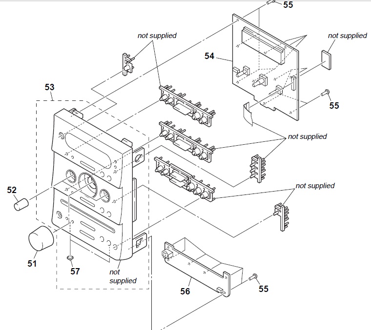

    Неадекватно работает регулятор громкости (знаю как лечится, но не могу снять сами ручки на корпусе чтобы добраться до регулятора)
    Из инструмента имеется мультиметр и паяльник

    Аватар для Kpa6
    08.08.2015
    9
    По умолчанию Re: SONY CMT-GPX7 (не работает люминесцентный дисплей)
    BC, в мануале схемы и тд.
    Ручку как я понял нужно просто тянуть на себя Нажмите на изображение для увеличения.
ID:	243418 , но она соскальзывает в руке и боюсь с дуру поломать.

    Завсегдатай Аватар для BC
    27.10.2003
    деревня Гадюкино
    3,079
    - 30 нет- это неправильно. Ищи, где пропало.

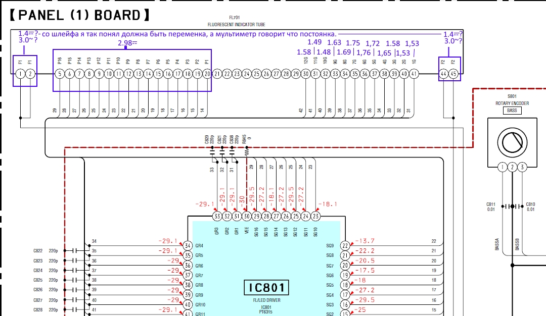

    С индикацией всё просто - проверить накал и "высокое" .(в мануале есть напряжения)
    Затем искать причину заниженного напряжения .
    Всё!

    Старый знакомый Аватар для easa
    18.02.2012
    666
    Я бы начал с проверки R905 и C912 в блоке питания...

    easa, спасибо) R905 мертв, конденсатор внешне нормальный
    18.02.2012
    666
    Если R905 в обрыве, значит дальше возможно замыкание. Проверяйте диод D910, если он живой, проверяйте конденсатор С912. Если диод с конденсатором живы - проверяйте исправность деталей стабилизатора на плате дисплея Q805-Q808, стабилитроны D805-D806 и конденсаторы C840-C841.

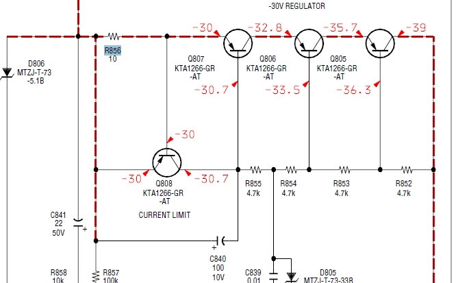

    Аватар для Kpa6
    08.08.2015
    9
    easa,На C912 +0 -1.46 Q808 звонит в обе стороны, но вычитал что возможно из-за резистораНажмите на изображение для увеличения.
ID:	243568.С840 омметром не заряжается, но при включенном аппарате 1.9 вольт показывает . С841 не подает признаков жизни.

    Цитата Сообщение от Kpa6 Посмотреть сообщение
    easa, Q808 звонит в обе стороны
    кто звонит? куда звонит? у транзистора 3 ноги! Указывайте что проверяете
