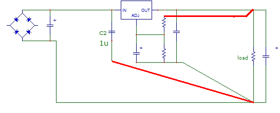

    Хотел бы для себя закрыть вопрос по использованию регулируемых стабилизаторов. Вот рекомендации sia:
    Как ни странно - часто включают неправильно.
    1. В даташите приведена схема с конденсатором в опоре - он и должен быть. Номинал ~100 мкФ.
    2. Стабилизатор стабилизирует напряжение относительно тех точек, к которым подключен его делитель ОС. Соответственно, нижний конец делителя должен идти на "мекку" земель, а ток выпрямителя (пульсирующий) не должен протекать через цепи общего провода.
    3. На входе стабилизатора должен быть керамический или пленочный конденсатор не менее, чем 1 мкФ.
    4. На выходе - или танталовый, или алюминиевый низкоимпедансный конденсатор. Керамика/пленка - дадут резонансный пик.
    5. ВСЕ НАГРУЗКИ ДОЛЖНЫ БЫТЬ "ОТВЯЗАНЫ" НЕБОЛЬШИМИ резисторами с индивидуальными блокирующими конденсаторами.
    6. Монтаж (топология платы) БП должны быть достаточно компактными, чтобы цепь ОС стабилизатора не ловила "магнитные" наводки от трансформатора.
    Выполнение этих условий и трансформатор хорошего качества (с малой межобмоточной емкостью) плюс хорошая топология платы позволяет иметь суммарные шум и пульсации на выходе стабилизатора +/-15В, выполненного на LM317/337, на уровне десятков микровольт и менее.
    Я не очень понимаю такой момент - если LM-ка находится на некотором расстоянии от питаемого устройства ( скажем 10 см) то куда подключать землю делителя? Я виже два варианта, как на картинке. Но в первом варианте по земле течет ток зарядки конденсатора 1 мкФ на входе. Или Или не мудрствовать, и подключить как в нижнем варианте?

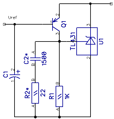

    ТЛ431+100,0 Ничикон КЗ +1,0 СМД1206/НП0:
    20гц...2кгц/0,1ом----20 кгц/0,06ом----200кгц/0,07ом-----1мгц/0,1ом-----2мгц/0,04ом
    Но шумит почти в 3 раза выше ЛМ-ки.
    Делитель у TL шунтировали конденсатором?
    Можно поискать версию ТЛ с пониженным шумом.

    SPX431A заявляет шумы в 3...5 раз ниже, чем обычные TL431.
    ---------- Сообщение добавлено 21.06 ---------- Предыдущее сообщение было 20.50 ----------
    Я бы поработал в направлении гибридного шунта (см. аттач). Шумы определяются транзистором, TL почти не участвует. Шумы по напряжению будут весьма малы, если взять хороший малошумящий транзистор. Стабилизировать от любого источника опорного напряжения, шунтированного большой емкостью (>470мкФ). Сверху либо резистор, либо источник тока (на эскизе не показан).
    Корректирующую цепочку подобрать под минимум выбросов на ПХ. Важно еще закрыть гибридный шунт конденсатором от 1000 мкФ, т.к. с маленькой емкостью он может быть неустойчив.
    Ага. 10 мкф.

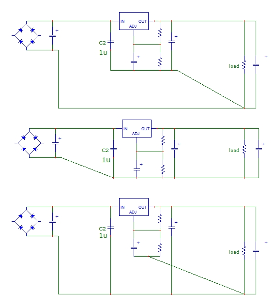

    Где-то так.

    Где-то так
    Я бы не стал так делать. По мне лучше пожертвовать точностью регулирования и миллиомами на выходе, но сохранить помехоустройчивость, т.к. все что будет наводится в эти контуры может попасть на вход ООС LM и через ее усиление на выход (а реально все еще сложнее). Так что площадь контуров должна быть как можно меньше.
    И на счет верхнего резистора делителя, даже в ДШ написано что его нужно подключать сугубо на выход, а не к нагрузке.

    По ЛМке: я выбрал нижний вариант.
    А стабилитрон - малосигнальному потребителю, ЦАПу, к примеру.

    Поэтому этот вывод (или делитель, если используем повышенное напряжение) - должен быть поключен непосредственно К НАГРУЗКЕ.
    Для этого целесообразно не подключаться к "Общему", который является "силовым/токовым" (соответственно на нем есть существенное падение напряжения), а протянуть отдельный "сигнальный/потенциальный" провод.
    В силу малого тока на этом "потенциальном" проводе - он будет точнее передавать на стабилизатор управляющий сигнал.
    Тогда стабилизатор приложит все усилия по поддержанию нужного напряжения на нагрузке.
    Поэтому действительно, верный - это нижний вариант (на рисунке из 3-х включения)
    При использовании резистора в 1 Ом нужно понимать, что стабилизатор будет гарантировать напряжение только до этого резистора, а далее - уже будет ЗАВИСЕТЬ от изменения тока потребления нагрузки (падения на этом резисторе),
    т.е. уже неподконтрольно стабилизатору.
