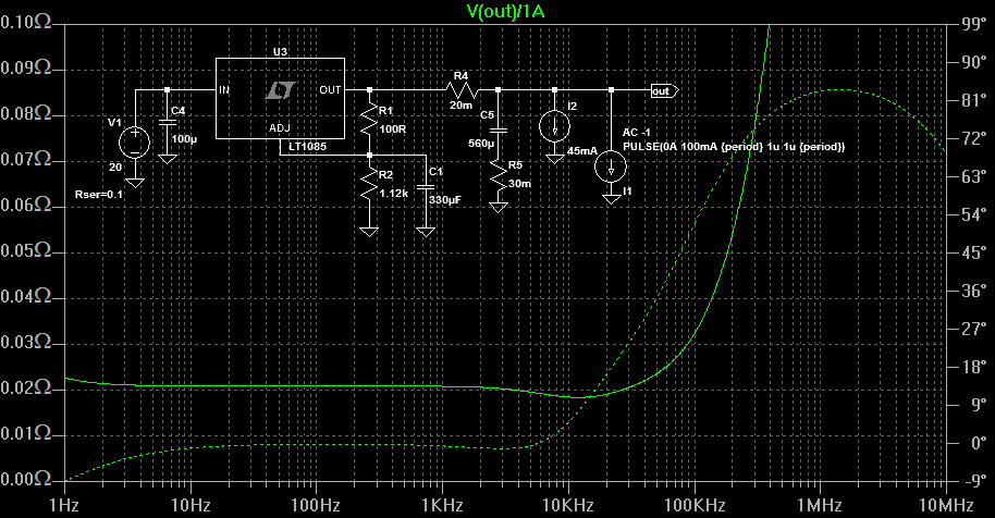

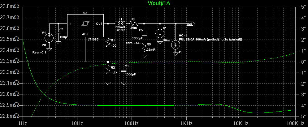

    Цитата Сообщение от steel_monkey Посмотреть сообщение
    Хотел бы для себя закрыть вопрос по использованию регулируемых стабилизаторов. Вот рекомендации sia:
    Рекомендации общего плана и верные лишь от части, если мы конечно говорим про аудиоприменения. Рекомендации не учитывают, тот факт, что зависимость импеданса от частоты в данном регуляторе определяется несколькими факторами - разницой напряжения вход-выход, током нагрузки, номиналами обвязки, типами использованных деталей, паразитными индуктивностями монтажа и др. Для достижения наиболее линейного импеданса во всей звуковой полосе необходимо моделирование с заданием конкретных условий по току нагрузки, напряжению и т.д. Нельзя для данного регулятора рекомендовать конкретные номиналы обвязки на все случаи жизни. Это касается и других популярных "трехногих" стабов, например той же LT1085.

    Роман М, А что видно на переходном процессе при ступенчатом изменении выходного тока, выброс апериодический? И желательно учитывать паразиты входной развязки, в реальной схеме они будут влиять на переходной процесс и в модели тоже должны.
    Я тут в железе померял вых. импеданс ЛМ-ки, пришел к тому, наиболее линейным он может быть в таком случаи: ЛМ-ка---0,1мкф---0.1 ом---220,0 мкф+ шунт в зависимости от электролита порядка 1,0 мкф х 3 штуки СМД-керамики. Получаем вых. импеданс 0,1 ом с плавным понижением на ВЧ звукового диапазона и дальнейшим снижением за его пределами. Правда, не все электролиты ведут себя "ровно", хорошо показали себя все те же Симики, Керафайны, КЗ-ты и (чуть хуже) Панасоник ФС. С "обычными" общего применения электролитами получалось, что емкость лучше увеличить до 330,0 мкф, иначе - горб в звуковом диапазоне.

    С ВЧ конденсатором на выходе его форма может стать периодической.
    При измерении резонансы хорошо видны, там где они есть.

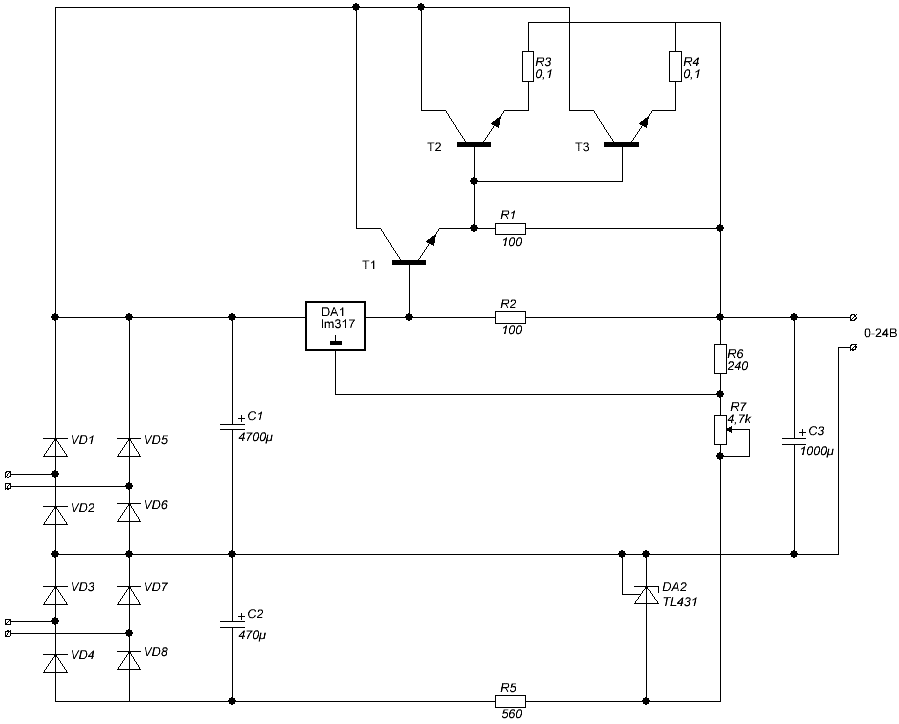

    Привет.Что скажете про схему?

    До LM317 можно ставить ЛЮБУЮ емкость (электролит) - желательно побольше, чтобы не было сильных провалов до стабилизатора.
    После LM317 большую емкость ставить ПРОТИВОПОКАЗАНО.
    Так как стабилизатор может возбудится!!! (на емкостной нагрузке)
    Производитель рекомендует емкость порядка 10 мкФ.
    Для точной стабилизации напряжения на нагрузке и исключения пульсаций из-за неравномерности тока потребления - целесообразно резисторы делителя подключать непосредственно к нагрузке.
    Поэтому ответ на вопрос - правильно верхняя схема, но электролит непосредственно на стабилизаторе нужно убрать (т.к. достаточно емкости, подключенной к нагрузке)
    Наличие емкости на выходе при длинных проводах к нагрузке будет уменьшать сигнал обратной связи - в результате пульсации на нагрузке будут больше, чем если бы такого конденсатора не было.

    Здесь R2 должно быть примерно раз в 10 больше чем R1/
    Номиналы зависят от тока нагрузки стабилизатора.
    Если LM317 выдает до 1,5А, то двойной каскад может выдавать до 50А теоретически.
    Вполне можно сразу поставить составной транзистор типа КТ825.
    Из минусов - нет защиты.
    Последний раз редактировалось FAI4; 23.10.2015 в 00:06.
    Заводить сигнал на выходной усилитель тока лучше все таки классическим образом - со входа 317 а не с выхода. При таком подключении 317 не будет нормально стабилизировать, т.к. усилитель ошибки в 317 вычисляет разницу напряжений между выводами OUT и ADJ. Для нормальной работы стабилизации OUT должен быть соединен с фактическим выходом схемы напрямую.
    Если стоит задача включить 317 именно таким образом, то для нормальной стабилизации придется поставить внешний усилитель рассогласования с собственным ИОН. Но это довольно серьезное усложнение, т.к. усилитель должен быть скорректирован соответствующим образом для обеспечения стабильности петли управления.
    Есть вопросы действительно.
    Возможно при такой схеме вообще работать не будет, т.к. падение между выводами OUT и ADJ должно быть 1,25В,
    а здесь составной транзистор (2 перехода) - а это уже 1,4 В и больше под нагрузкой.
    Поэтому допустимо использование не более одного транзистора. и невысокий уровень стабилизации по напряжению из-за влияния меняющегося падения напряжения на резисторе R2.
