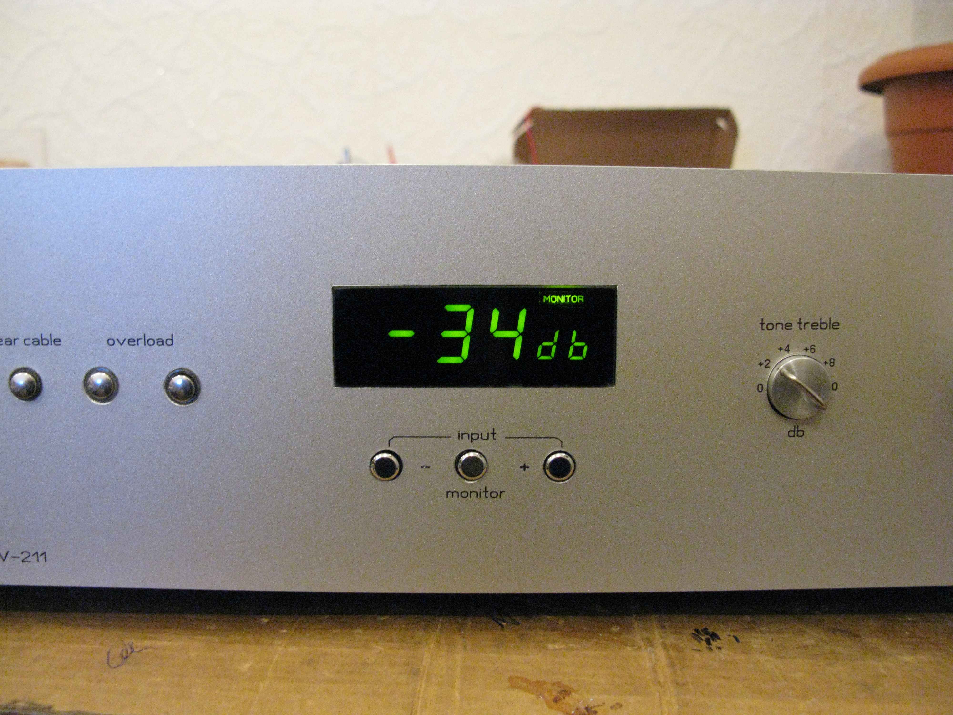

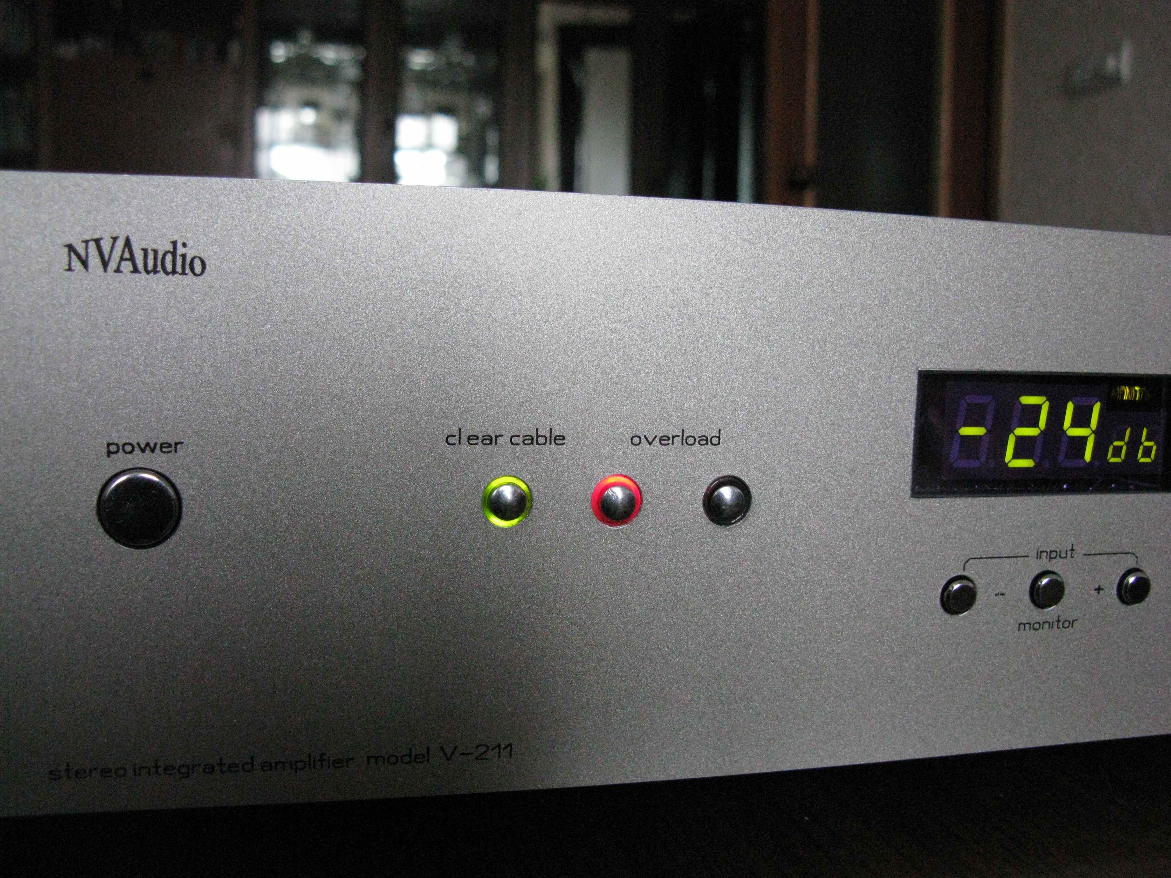

ID:	243212 Приветствую.
    Был опыт, делал "Лица" из оргстекла в 80-х. С внутренней стороны вся лед индикация подсветит окружающее их поле панели, образуются цветовые пятна. Пришел к выводу, что панель еще и снаружи красить(что и делал) или она должна быть зеркальной изнутри. С тех пор технологии шагнули в быт, возможности гораздее. Кнопки (их подсветка) сейчас делаю так Вложение 243211 , так же можно и сенсор, думаю в чистом оргстекле можно сделать вставку вокруг кнопки (не насквозь) чтобы без засветки лишней поверхности.
    Надписи, по Вами описанной технологии если нет лазерного гравера, вполне реально сделать в нормальной рекламной мастерской.

    Рассеиватель брал из ЖК мониторв, белая матовая пленка тоже подойдет, из старых факсов линейки светодиодов вместе с планкой - линзой Нажмите на изображение для увеличения.
ID:	243215 надпись "monitor" .

    По умолчанию Re: Передние панели из пластика, подсветка.
    Я выше писал про "выковыривание изюма из булочек"
    надпись "monitor" .
    Ну вот оно там явно неравномерно подсвечивается.
    Завсегдатай Аватар для nvv957
    17.03.2008
    1,472
    там в блоке 3 или 4 (сейчас не помню) СМД диода и на матовой пленке надпись и все это от тонированного стекла в 5 мм и видно неравномерность подсветки. На прозрачное оргстекло (да и не только), надо с геометрией рассеивателя-отражетеля играть.
