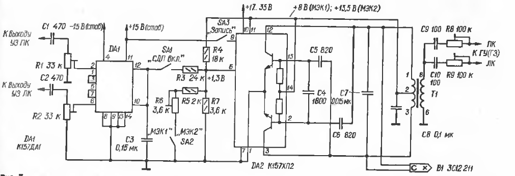

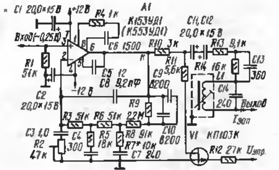

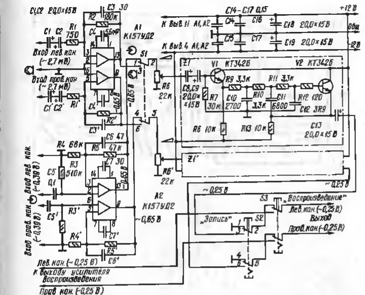

    Здравствуйте!
    Существует задача, собрать магнитофон для записи кассет. Так как являюсь сторонником пластинок, катушек, кассет, следовательно имею, вертушку, Ноту 203-1, а вот хорошего кассетника у меня нет, вернее есть, Panasonic RQ-2732, но все-же хочется создать свое устройство и управлять его узлами с помощью МК AVR, но это другая история....
    Дело в том, что мне нужно собрать качественное устройство, способное записывать сигнал с ПК на кассету в приемлемом качестве. После долгой прогулки по номерам журнала "Радио", нашел для себя следующие (во вложении) схемы. Следовательно, всплыли такие вопросы, как:
    В схеме СДП, присутствует трансформатор Т1, я не знаю его характеристик, что-бы его прикупить (или сделать). В журнале сказано, что его можно взять с магнитофонов серии "МАЯК", но у меня их нет да и этих красавцев курочить я-бы не стал, по этому, там написано, что его можно собрать из магнитопроводов м2000нм-15-б18, но в продаже, у нас, есть только это - http://trd.nov.ru/advanced_search_re...%EC-15&x=0&y=0, скажите, пожалуйста, можно ли использовать какие нибудь из этих магнитопроводов?
    И в схеме усилителя записи, присутствует катушка L1, проконсультируйте, какими параметрами она должна обладать, чтобы была совместима со схемой СДП и из чего ее собирать? Как я понял, частота генерации схемы СДП должна совпадать с частотой, отлавливаемой фильтром-пробкой, основанном на катушке L1.
    Собственно, это все, чем я пока загружен, но мне хотелось-бы услышать Ваше мнение, о том, в правильном ли направлении я шагаю и оптимальные ли схемы я подобрал. О вопросах касательно ЛПМ и магнитных головок, скажу, что пока планирую использовать головки от музыкального центра, помоему, LG. Модель сейчас не вспомню, но там ЛПМ с реверсом, двухкассетник и универсальная головка совмещена со стирающей и закреплена на вращающейся платформе (в зависимости от хода ленты). Но если что не так, я могу попробовать раздобыть ЛПМ и головки советских магнитофонов. Кстати, о выбранной головке, я тоже хочу послушать Ваше мнение. Заранее спасибо за помощь и ответы и... извините, что я так много написал. Просто я начинающий, но паяльник держать умею и вкуривать в схемы тоже пытаюсь с успехом.
    Схемы брал в:
    СДП - "Радио" 1987г, №1 (статья СДП-2)
    УЗ предварительный и УЗ оконечный - "Радио" 1983г, №9 (статья Узлы сетевого магнитофона. Усилитель записи.)

    Есть еще СДП-1. Там транса нет. Делал в своё время. Эффект офигенный! http://radioway.ru/1983/05/dinamiche...ichivanie.html

    Спасибо за наводку! Щас пойду курить схематику. А насчет L1, что Вы можете сказать?

    Цитата Сообщение от Andrey_Ryzhov Посмотреть сообщение
    А насчет L1,
    Читайте статью, вопрос отпадёт.

    Цитата Сообщение от BC Посмотреть сообщение
    УЗ делать на рассыпухе, а не на паршивой 157й серии.
    - а почему 157я серия плохая? И если предлагаете на "рассыпухе", то можно глянуть типовую схему, какую нибудь? Ведь, если советуете, значит оно стоит того.

    Ну на поиски схемы времени много надо. Так что ищите сами. Я когда делал мафон на Яузовском протяге, брал схему из "Радио" от какого-то топового Акая. Не обязательно конечно сразу делать сложное, но поискать придётся. Я бы искал по Сонькам эпохи до-долбёвой
    А 157 по звуку неважная, вся серия.
    Первый наверное можно, он чуть меньше, но если влезет сколько надо витков - будет даже лучше.
    Да.
    Если речь о СДП-1, то оно ничего не генерит, а управляет питанием штатного ГСП.

    Это мне уже ясно, но тем не менее, пробка в этом случае тоже нужна, а катушку (ну точнее весь контур), я так понимаю, придется настраивать опытным путем. Но откуда ее скрутить? Вот вопрос
    Это штатная пробка мафона, она там есть. Только если с нуля собирать, где- то ее брать придётся, донора например курочить.
    Да-да, в статье они прикрутили этот СДП к Маяку в котором все есть, но вот у меня Маяка нет (как выяснилось - пока нет), поэтому нужен донор, а где-ж его взять-то
    Ну а вообще, я пожалуй прикуплю Маяка и Яузу, которые на запчасти и там я думаю она найдется.

    А по теме УЗ вот этот вариант https://www.vegalab.ru/content/view/132/55/ я как погляжу с применением ШИМ, может за него и взяться? Поговаривают, что УЗ с ШИМ довольно неплохой вариант.
    Только вот.. тут 3 схемы (4, 5, 6), как я понял, это разные виды реализации... Какую мне выбрать?
    И ирония в том, что они тоже на 157-х
    Ну и еще вот тут, нашел...
    http://radiostorage.net/?area=news/2931 - жидковато как-то
    http://radiostorage.net/?area=news/2930 - этот на 140-й серии
    http://radiostorage.net/?area=news/2929 - этот для катушечников, но я думаю, мы договоримся...

    Я бы всё таки поискал схемы фирменных аппаратов.
