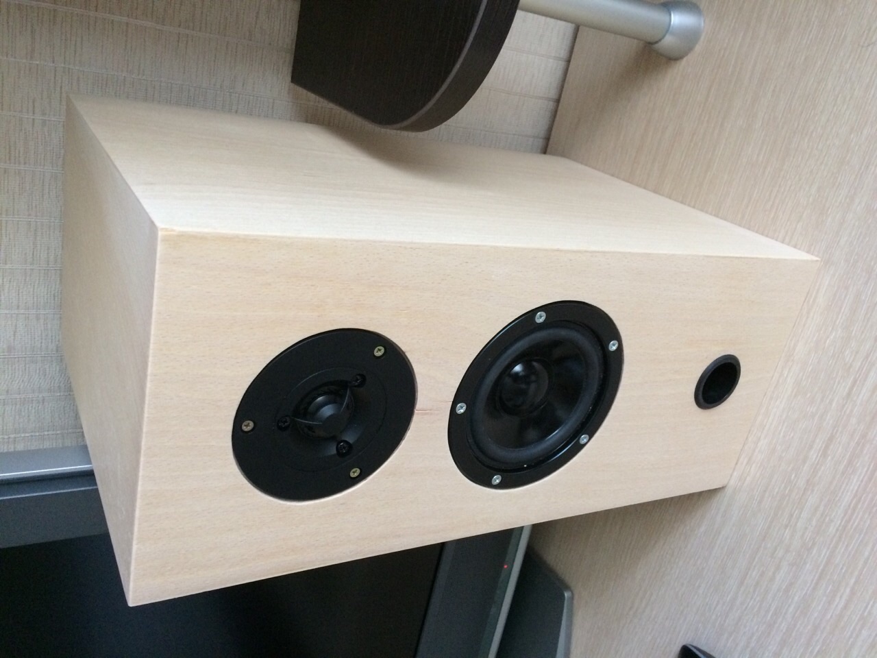

    Начну по порядку, хочу собрать фильтр для двухполосной акустики, динамики: ВЧ Visaton DT 94/8, НЧ Visaton W 100 S/8. Корпус уже собран, по расчетам, ящик с фазоинвертором. Попробовал сам собрать фильтр, расчеты делал через калькулятор в интернете, фильтр второго порядка. Купил катушки, конденсаторы, всё как по расчету, собрал, в итоге ВЧ орёт так что слух режет, да кстати частоту среза взял 3000hz, решил вставить резистор на ВЧ чтобы хоть как нибудь притушить его, вроде нечего, но всё равно что-то меня беспокоит... Номиналы конденсаторов, катушек и резисторов сейчас сказать не могу, не помню. Помню что катушки две одинаковые и конденсаторы два тоже по номиналу одинаковые, это нормально? И в принципе что можете мне посоветовать, всё ли я правильно сделал и может оставить как есть?

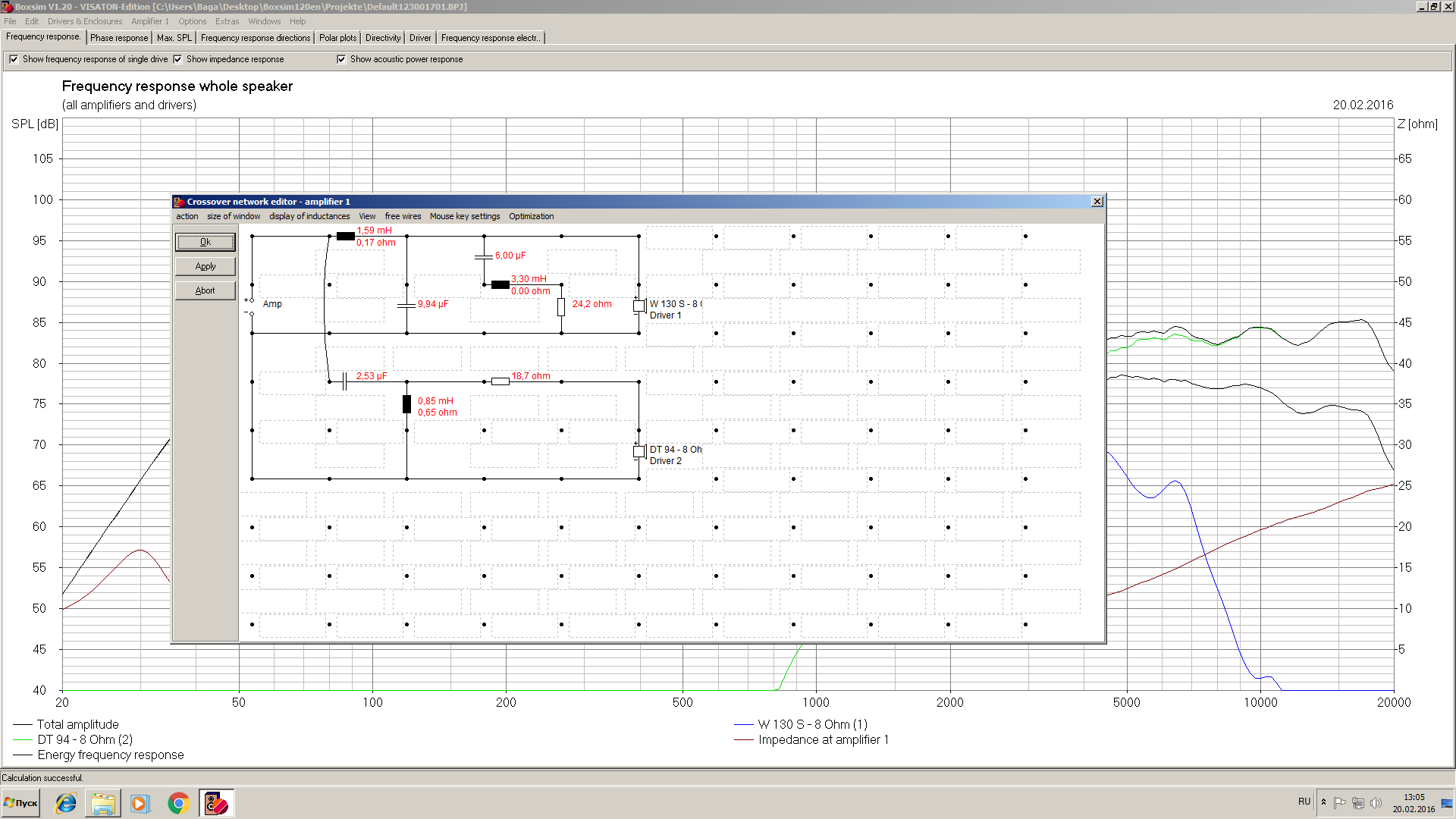

    И снова, здраствуйте, товарищи) в общем мой долгострой снова ожил, пока жесткая запара с отделкой корпусов. Но всё же возвращаюсь к фильтрам, как оказалась прошляпился я с расчетом корпуса в который хотел засунуть визатон s100, оказалось ошибся каким то образом, в общем буду пихать туда s130 как раз для него. Вопрос в следующем: в программе boxsim пробовал расчет, так вот, перед тем как делать расчет нужно нарисовать схемку фильтра. Какого порядка фильты нужно брать для вч и нч? И сопротивления в схеме хоть убейте не понимаю как нужно ставить, катушки и кондеры это понимаю, а вот чем служат сопротивления не понимаю( можете разьяснить или дать ссылку на какую нить литературу почитать.

    По умолчанию Re: Помогите с фильтром
    это выясняется экспериментально, в ходе замеров АЧХ, ФЧХ, степ, скаты на разделе... в основном второй порядок на нч/вч...
    для выравнивания ачх (уменьшения чувствительности головки - обычно это вч-головка)

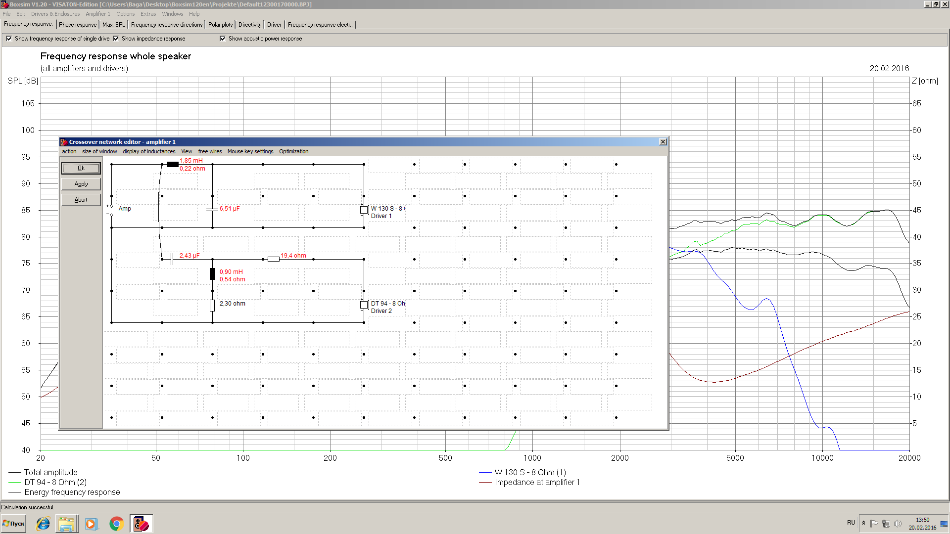

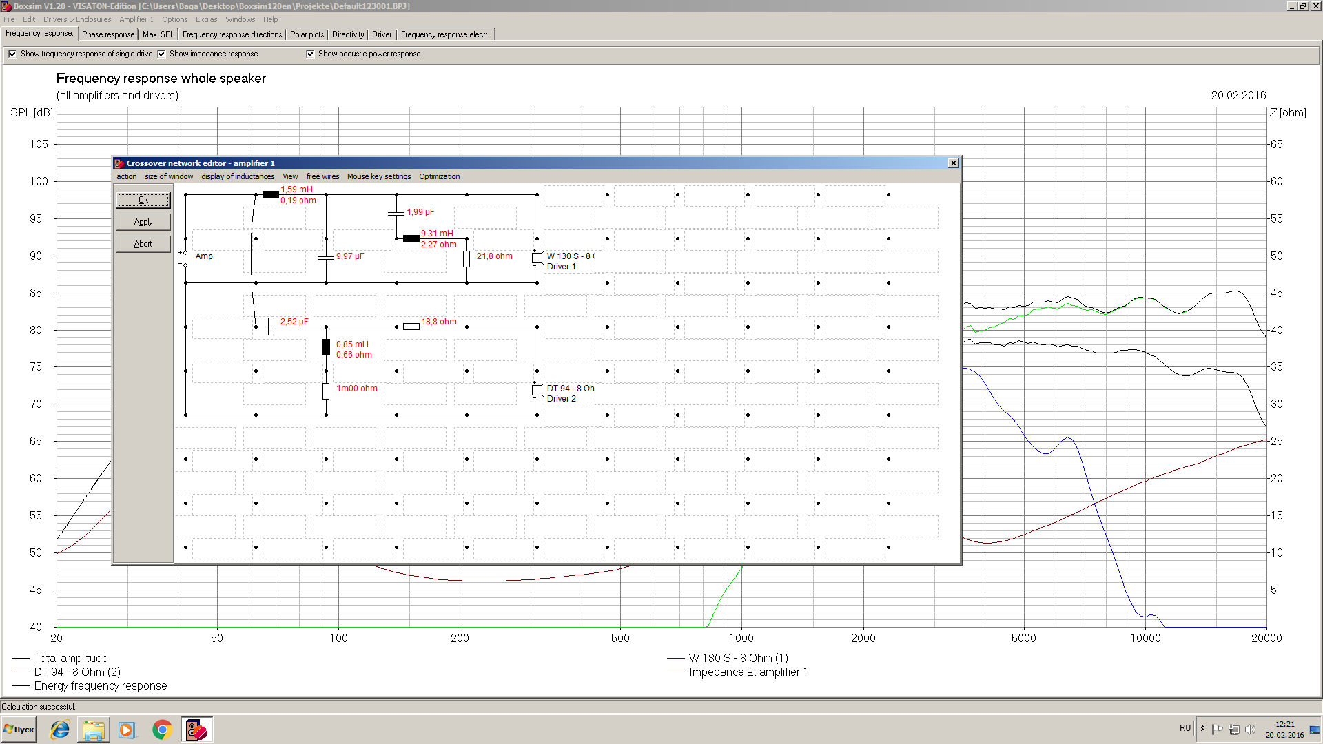

    Попробовал сделать расчет с помощью boxim, вот что получилось, а схема фильтра такая и была только для другой АС
    что скажите, меня только пипец как смущает катушка на 9мГн!
    по-ходу это режекторный контур. только кажись он имеет мега-низкую добротность.
    скорей всего неверно выставлен номинал кондера в его цепи

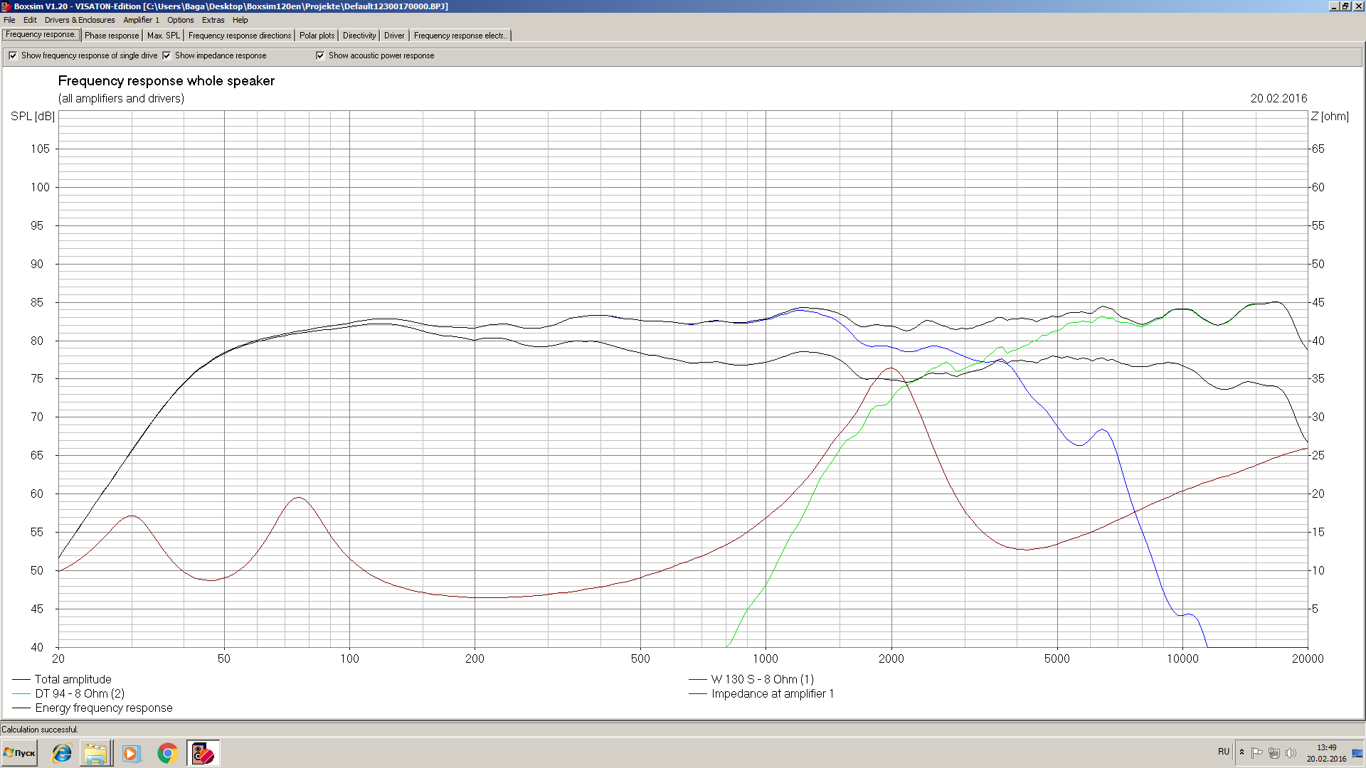

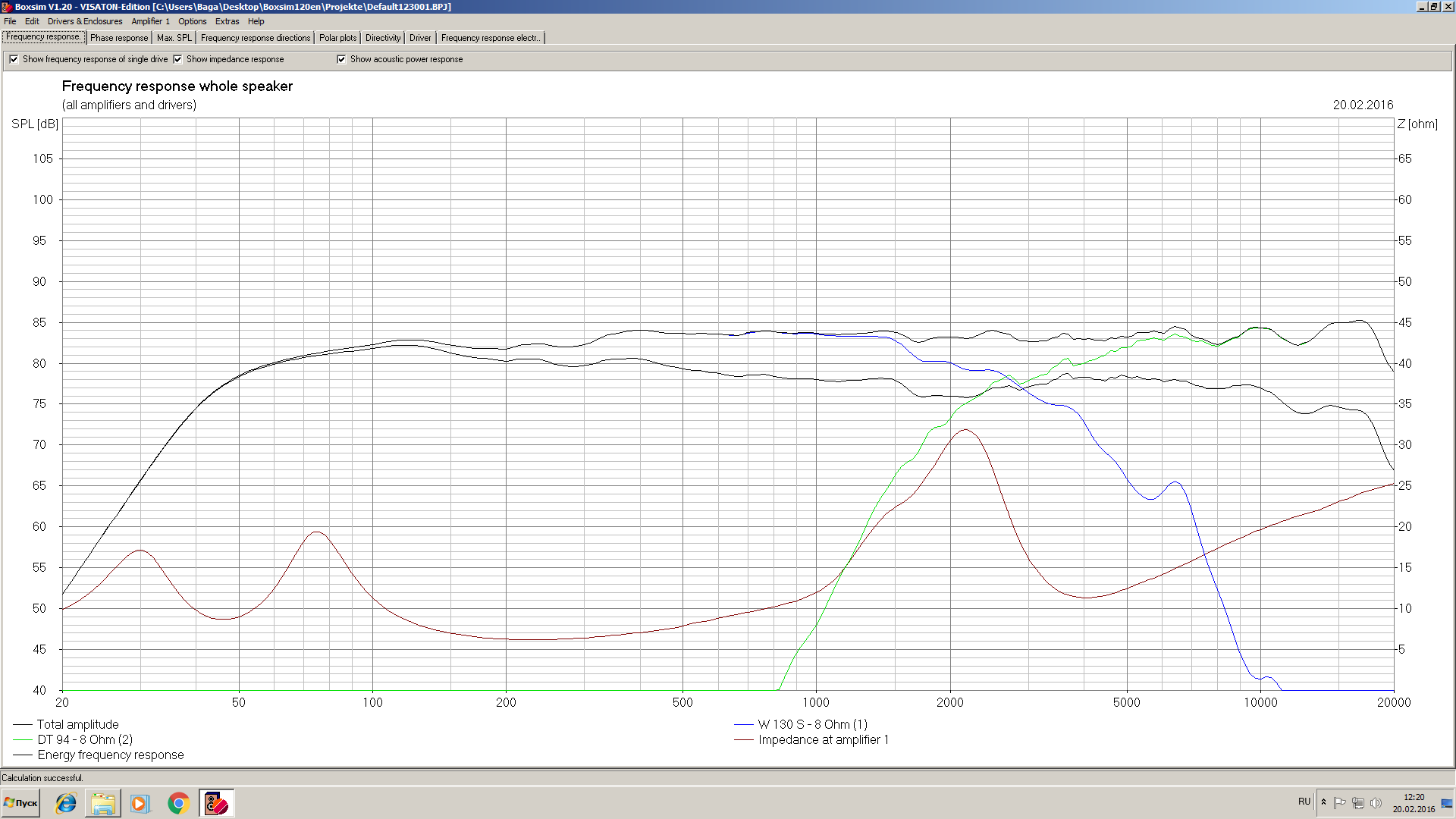

    Попробовал переделать чутка, вот что получилось
    ну а куда настроен то этот режектор? какую частоту-то должен валить?
    судя по номиналу в 24Ом - ему место на резонансе или вообще его удалить
    ---------- Сообщение добавлено 13.25 ---------- Предыдущее сообщение было 13.24 ----------
    туда скорей всего не режектор нужен а цобель
    а вот так получается если режектор вообще убрать, с цобелем совсем что-то не то получается
    а нормально когда импенданс на 2кгц такой?
    картинки не отображаются.
    надо перезалить с другим названием

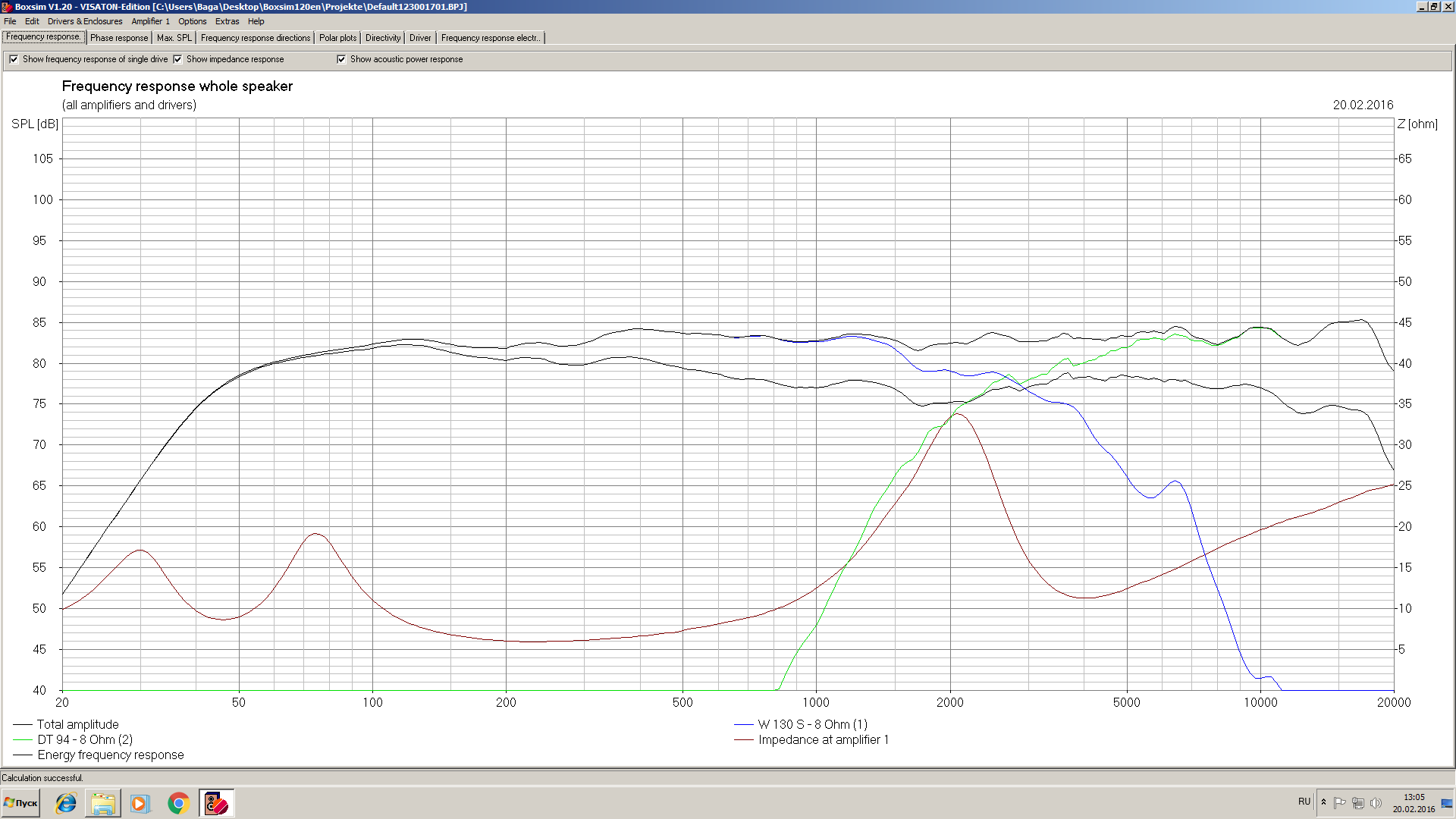

    вот перезалил
    то есть режектор давит горб у НЧ на 1200Гц?
