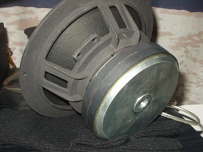

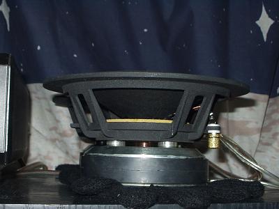

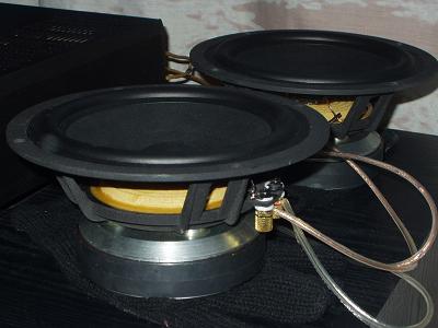

    Ну уж так получилось , взвесил все за и против и ушел на вариант на 3+1.
    С мидбасом было сложно, т.к. требования довольно жесткие получились, нужна была 8" на диапазон 85-500Гц, которая сможет выйти в ~13л ЗЯ на ~Q=0,6 и иметь при этом опорную чувствительность около 90дБ, а лучше больше. Ну и само собой толковый конструктив и бюджет до 130$ за голову, уж если очень понравилась бы...
    Вообщем, в итоге обратился к АСАлаб. И со второго раза получил головки с нужными параметрами. Цепь заказная - правильного размера магниты и верхний магнитопровод шириной почти 1см(!), внутри несколько КЗ колец, рама литая, под пауком все продувается, вообщем, конструктив мне нравится и особенно нравится цена Что касается самой бумажки...посмотрим, я надеюсь особых трудностей в данном диапазоне возникнуть не должно.
    Fs=36,5
    Qts=0,31
    Vas=47,5
    SPL~90дБ на 1Вт
    На серединку - MCA15RCY
    Ну и на верх что-то шелковое от Seas.

    Цитата Сообщение от MaxMan
    Миша, а сколько это заказное удовольствие стоило ? Ты подробное описание выложи, очень заинтересовало
    С меня взяли сверх указанных на сайте 150р. за каждую голову, т.е. 1100р/шт.
    Магнит 134x24, фланцы явно увеличенные, верхний 10мм, в рабочей зоне после фасочек ~9мм, а нижний 8мм. Ширина зазора уменьшена, высота катушки также уменьшена - 17мм (хода мне +/- 4мм более чем, а вот чувствительность я попросил маскимально подтянуть).
    Ну рама весьма добротная и с винтовыми зажимами, я кстати не раз ее встречал на автомобильных сабвуферах 8", в частности у Херца и Импакта такие...и еще у кого-то видел. Посажена на фланец через проставки, т.о. под пауком вентилируется неплохо ну и катушку лучше продувает.
    В моторе 2 КЗ кольца, одно алюминиевое ниже зоны зазора, а второе бронзовое (я попросил сдвоенное по толщине 5мм+5мм) стоит на керне, выше зазора, вообщем, схема реализации аналогична тому, как в моих 12". К сожалению импеданс сильно укротить, как в случае с 12" не получилось, вышло довольно средне - при Re=6,3 Ом на 10кГц 29 Ом. Мы это дело с АСАлаб потом перетерли...пришли к выводу что очень сильно конструктив влияет, во многом это обратная сторона медали за широкий верхний фланец - большая часть ЗК находится без влияния КЗ колец, ну и прочее особенности. Может стоило попробовать каптоновый каркак ЗК, а не алюминиевый, не знаю...я как-то не стал нарушать сложившуюся традицию - у басовика и средника тоже люминь.
    Бумага идет от 2008.8 и как и любая другая бумага у АСА без всяких пропиток, абсолютно...т.е. есть еще повод для экспериментов.
    Ну пока вроде все...

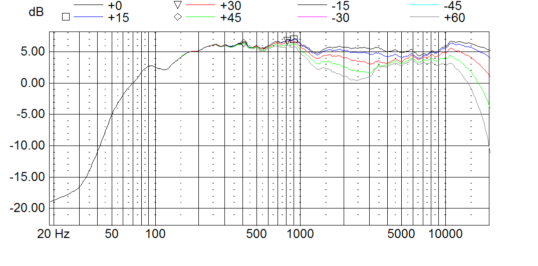

    2,779
    По умолчанию Re: СЧ-ВЧ секция - как оформить?
    Цитата Сообщение от anli
    А есть примеры реальных измерений внеосевых АЧХ на разделе (не 15 и 30 градусов, а, скажем, и 45, и 60, и 90)?
    Вот посмотри, это не то что бы лучшее, но в целом хорошо.

  15. #54
    мифолог
    Аватар для anli
    06.11.2004
    4,807
    Там, где провалы больше, это вертикальные?
    anli добавил 10.06.2006 в 00:04
    Исходя из тех вредных советов, которых начитался ни буржуинских сайтах, получается, что
    - критический диапазон (1-5KHz), который наиболее информативен в смысле формирования атаки инструментов (по последней мы их и узнаём) работает не так, как остальные диапазоны, к тому же изломан,
    - в этих "остальных" диапазонах DI очень мал, стереокартина "движется вместе со слушателем", нет увеличения DI на ВЧ.
    Я не ругаю, не дорос ещё. Просто вот мнения хочу чужие столкнуть, а самому смотреть. Типа немировский бокс по телевизору
    Последний раз редактировалось anli; 10.06.2006 в 15:17. Причина: Добавлено сообщение
