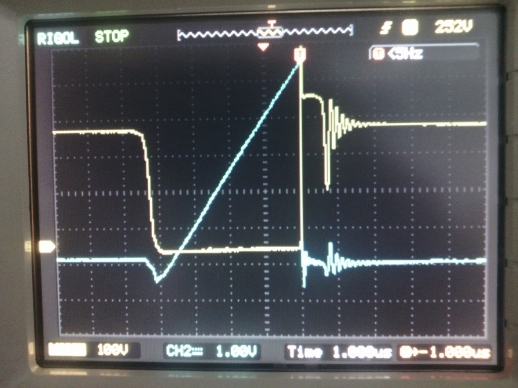

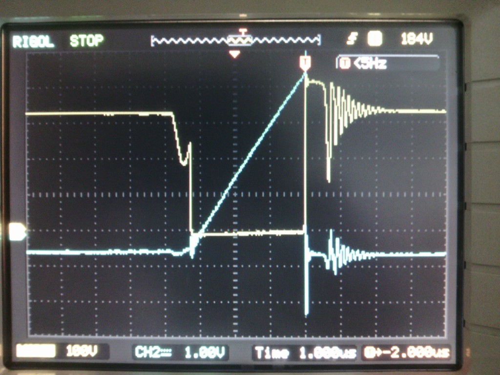

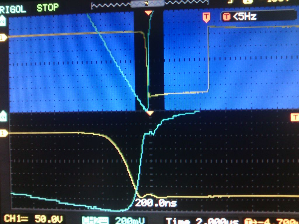

    Сейчас расскажу о недостатках при организации простейшего переподвыверта - на очень-очень медленном диоде.
    Для примера в качестве жертвы был выбран тормозной диод КД206В. Это неслыханная наглость, но имеющаяся в контроллере функция ZCD гарантирует корректную работу, без сквозняка во время обратного восстановления диода .
    Слева – ток и напряжение на силовом ключе, выпрямительный диод – ультрафаст STTH5R06G. Справа – быстрый диод заменён на КД206В. В результате – уверенный ZVS, с хорошим запасом:
Название:	Копия ультрафаст ключ.jpg
ID:	253430 Нажмите на изображение для увеличения.

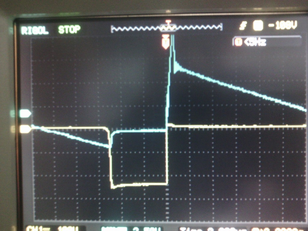

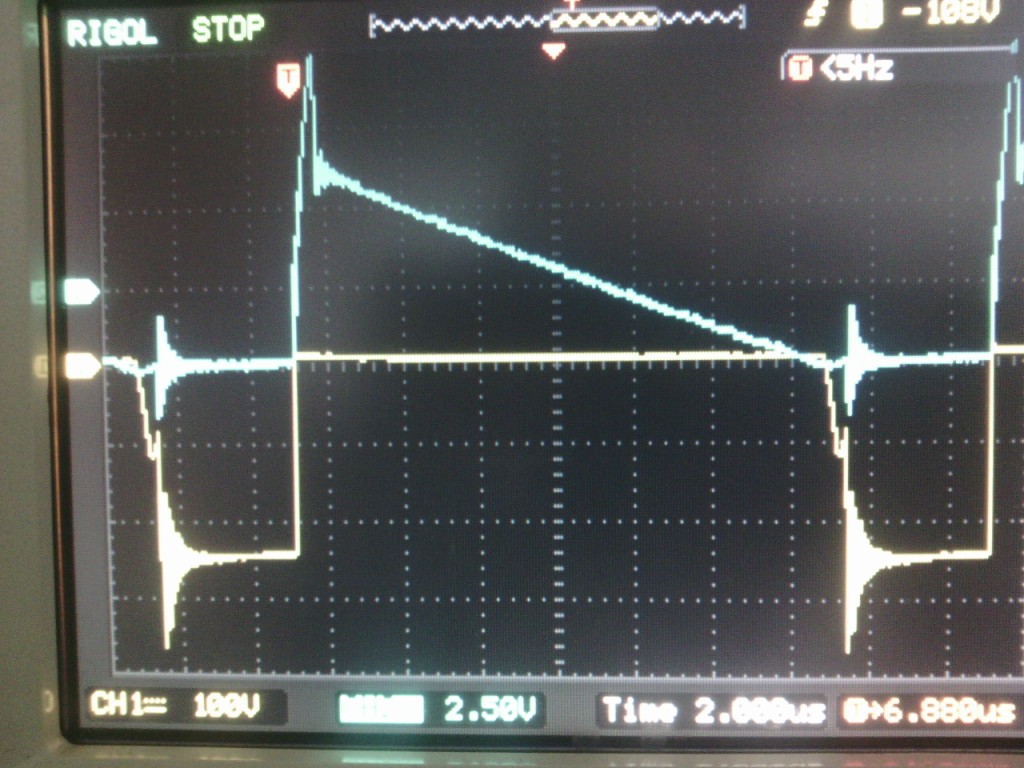

    Следующие картинки – ток и напряжение на выпрямительном диоде (слева опять быстрый диод, справа – тормоз КД206). Снабберы не устанавливались в обоих случаях, но с медленным диодом, как видно, какой либо звон отсутствует напрочь. Отполировано до предела. Красота:
Название:	ультрафаст U, I.jpg
ID:	253435 Нажмите на изображение для увеличения.
    - но радоваться рано, растянем картинку и увидим, что процесс восстановления диода длится примерно 200нс:
    - это очень долго, поэтому нужно сто раз подумать и хорошенько посчитать, будет ли выигрыш от применения ну очень медленного диода с такими динамическими потерями. С одной стороны, подобные приборы имеют меньшее прямое падение напряжения, а большой ток обратного восстановления создаст отличные условия для мягкой коммутации силового ключа. Плюс к этому, диффузионная емкость с повышенными потерями отлично работает в качестве снаббера - убирает звон при выключении диода напрочь.
    Но с другой стороны, перегрев очень медленного диода, связанный с процессами при обратном восстановлении, может превысить разумный предел, и да, работа в таком режиме не документирована производителем, как справедливо заметил Гиратор.

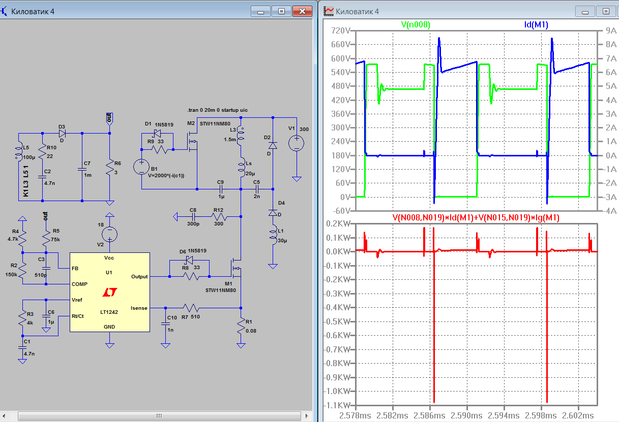

    Не пойму как в "плотном3" энергия из Ls сбрасывается?
    Флай отклампированный, окученный до непрерывного тока в дроссельтрансе. Тут кламп включается в короткий промежуток времени, поэтому через него нет лишней перекачки реактивного тока:

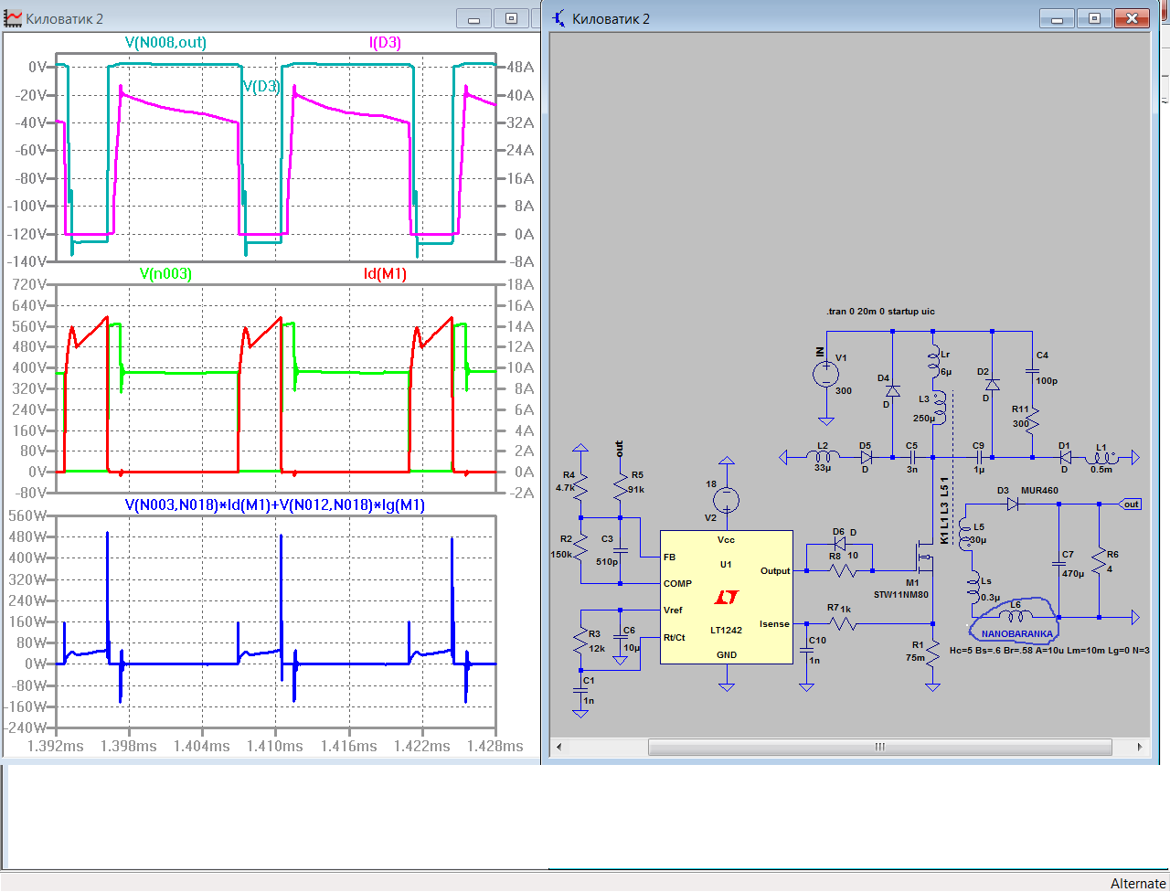

    По умолчанию Re: Обратноходовый квазирезонансный. С переподвывертом.
    Ну, с тем что второй ключ в обратноходе не очень смотрится, я готов согласиться.
    Но Гиратор, обратноходовый сетевой чебуран или планарник – пмсм, явный перебор.
    Для обратнохода в неразрывном режиме подойдут кольца из современных доступных порошков отечественного пр-ва. А Ls умеренной величины может быть даже полезной, если конечно выбросы на выпрямительном диоде придушить чем-то эффективно :
