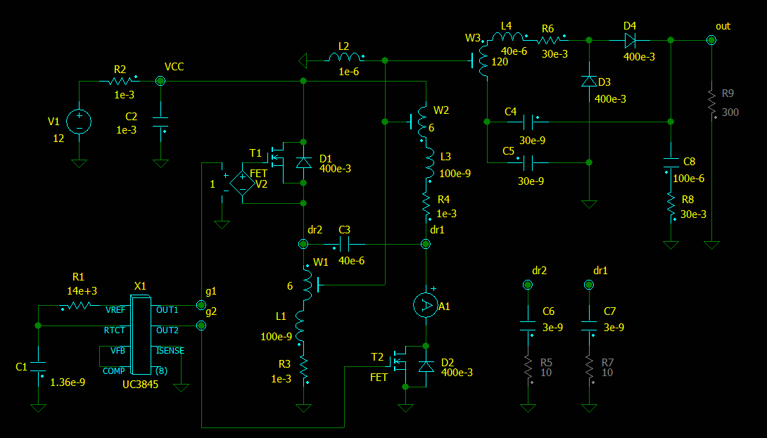

    Для обеспечения режима квазирезонанса в ОХ-преобразователе, основательного такого, с коммутацией в абсолютном нуле напряжения, предлагаю такой способ:

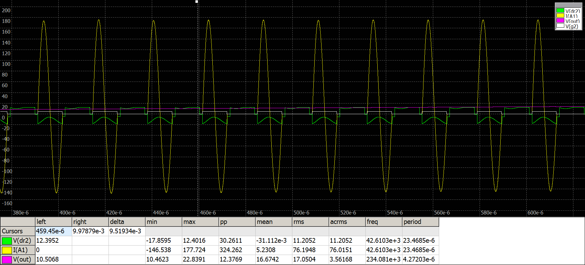

    - ключ синхронного выпрямителя отключается не в нуле выпрямляемого тока, а с небольшой задержкой. За время задержки ток меняет направление, тем самым обеспечивается условие для получения квазирезонанса. Годится для граничного режима работы, для прерывистого магнитного потока в сердечнике – тоже наверное подойдет. При выборе способа утилизации энергии из Ls ограничений вроде нет, метод работает с пассивным, регенеративным демпфером, с фиксирующей обмоткой, с активным демпфером.
    Этот прием может быть реализован от другой цепи, например из клэмпового конденсатора можно откачать необходимый реверсивный ток, - интересный вариант, показывал уже. Или из конденсатора в цепи управления – там связь гальваническая с контроллером, это может пригодиться для простого управления.
    Для моделирования метода городить синхронный выпрямитель с задержкой выключения не хотелось, поэтому поставил медленный диод в выпрямитель. В жизни так заряд в диоде не накапливается! такой суррогат - только для демонстрации метода:

    По умолчанию Re: Обратноходовый квазирезонансный. С переподвывертом.
    Цитата Сообщение от gyrator Посмотреть сообщение
    Однако, не совсем понятен восторг Плотного по поводу теста самопального планара на хихи.
    Ведь энерхия Ls на хихи зело мелка, а вот при тесте амперей на 100 сразу будет видно, что к чему, отчего и почему.
    Радость была по тому случаю, что при солидном токе намагничивания, даже при начале насыщения, выбросы на ключах практицки отсутствуют. То есть вот с этим:
    стало быть, пернаключение могет проистекать при токе хихи, который и определит энерхию лавины, долбяшчую ключик.
    -всё в порядке.
    Самоцель пуш-резонансник на несколько сотен кГц, чиста любопытства ради, а не просто транс. Чкалов с комбинированными обмотками, пмсм, может сюда неплохо подойти из за своей простоты, технологичности и очень хорошей связи полупервичек, не только в трансе, вся силовая часть на первичной стороне компактная и мелкопаразитная. Но чуда конечно не случится, на хороших амперах остатки наногенриев-паразитов сделают своё доброе дело, нисколько не сомневаюсь.

    А так годится ?
    А так годится ?
    Дык, вам, как афтару, виднее.
    А мне, как зрителю, не видно типа ключегов и потерь в оных, а такоже параметров сердешника СТ и нумер его матерьялу.
    Опять же, наличие фиксирующего киндинсатора и разделение первичек, приводяшчее к появлению драйвера верхнего ключега, пмсм, ничего нового не привносит в работу врезонансера, но удорожает цену и увеличивает гыбариты приборчега.
    Да и рабочая частота, мягко говоря, заметно ниже той, что может удовлетворить любопытство топикстартера.
    Собссно гря, топология силовой части врезонансера могет быть любой в зависимости от предпочтений ваятеля.
    Например, потерпевший с ником гиратор, в соотв с линией партии на импортозамншчение, предпочитает самовозбудный вероянт неразделённого пуша с комм. дрочелем, шоб не зависеть от забугорных поставщиков контроллеров, типа вашей UC-шки.
    Гиратор, да я не о новизне, схема предлагается именно для тупой зарядки конденсатора.
    Я снизил зад. частоту вдвое и в начале заряда у меня ток ключа двусторонний а в конце одосторонний,
    но всегда ограниченный волновым импедансом контура, никакая ОС и зашита не нужны.
    А разделенник у меня - для использования двух независимых готовых трансов от CCFL старого монитора -
    уж очень они красивые .
    Дык и я не о ней, а об абсолютной нечитаемости схемы вашей мульки.
    Вы же ж, в конце с концами, действуюшчий разработчег РЭА и таки должны придерживаться хоть каких то правил ЕСКД, хотя бы из уважения к коллегам.
