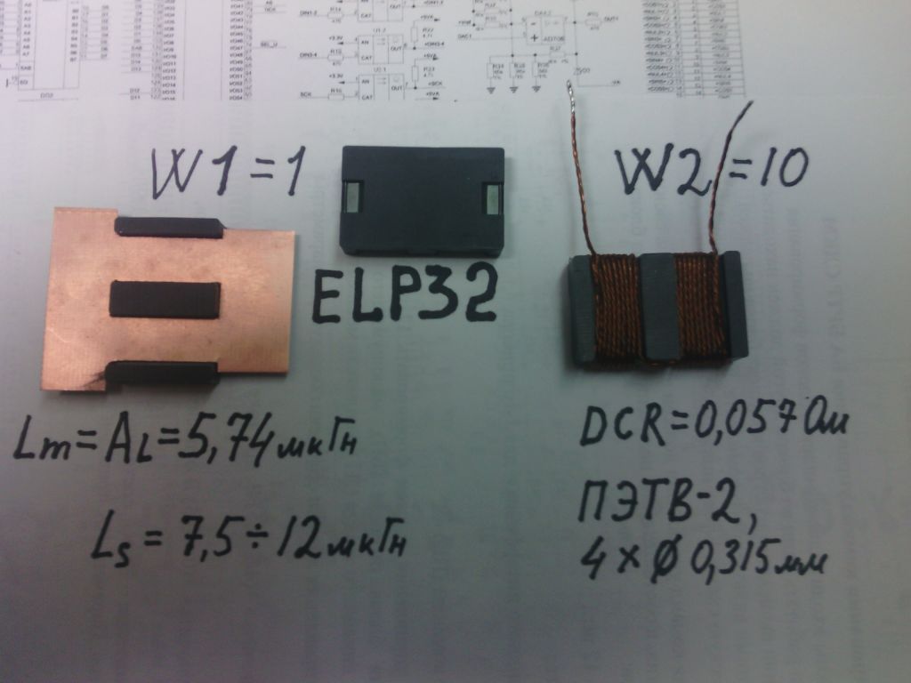

    Вариант с десятью витками на вторичке. Вот только что за обедом с изготовлением справился, неспеша, потягивая кофе. Ls замерял в самом простом варианте – вторичка только на одной половинке ELP. Замкнутую первичку шевелил дальше-ближе ко вторичке, поэтому диапазон Ls такой. Сопротивление вторички невелико, вдобавок можно положить Чкалова спиной на радиатор и очень эффективно отвести тепло от вторички, забив на плотность тока. Такой Ктр, как я понял предыдущих ораторов, годен для болгарина-удвояльца. Для пескадора-удвояльца с укрупнённым Ктр – другую часть вторички мотать на второй половинке ELP.
    Эх, Lm бы побольше, цены б ему не было. С другой стороны, тут на первичной стороне ну очень компактно всё сложено – вся силовая часть на крыльях – полуобмотках размещена, без наногенриев практически. Пмсм, Гироплан – регулируемый резонансный пуш Гиратора на планарнике, – вполне может и полететь.

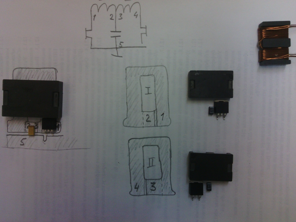

    На картине одна сторона, другая снизу зеркально, со своим силовым ключом и группой керамики. Части полигонов где нарисован плюсик - общие для обеих сторон, через переходные, земля на обеих сторонах, тоже через переходные Керамики пятидесятивольтовой там влезает за сотню мкФ, легко. Не припаивал её пока, крылья-медяхи 0.5 мм - сильно толстые, придется керамику легкоплавким паять. Это пробный вариант, в боевом исполнении крылья полуобмотки можно распустить по плате гораздо шире, для хорошего отвода тепла.

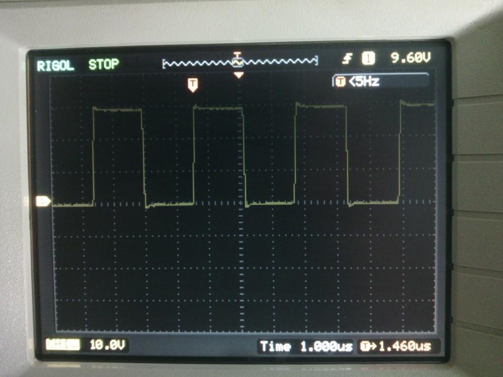

    Пробный полет на холостом ходу. Напряжение на стоке силового ключа. На 300кГц все гладенько, без выбросов. До 150кГц без изменений практически. На 100кГц уже заметное насыщение, сердечник разогревается, так намагничивания зашкаливает. В общем, одновитковый Чкалов в пушпульном исполнении порадовал.

    По умолчанию Re: Обратноходовый квазирезонансный. С переподвывертом.
    Так какой ток хх на 300 ?
    Последний раз редактировалось Plex61; 03.09.2015 в 16:49.
    Аватар для thickman
    01.03.2006
    Смоленск
    670
    Там всё плоско, компактно и бифилярно, датчик тока не подцепить. Потребление по прибору 290 мА. Из них около 170 – управление вместе с перезарядом затворов. Затворы туговаты для таких частот.
    И корпуса неудобные. Паразитная индуктивность, какая есть, набирается из за них в основном, я думаю.
