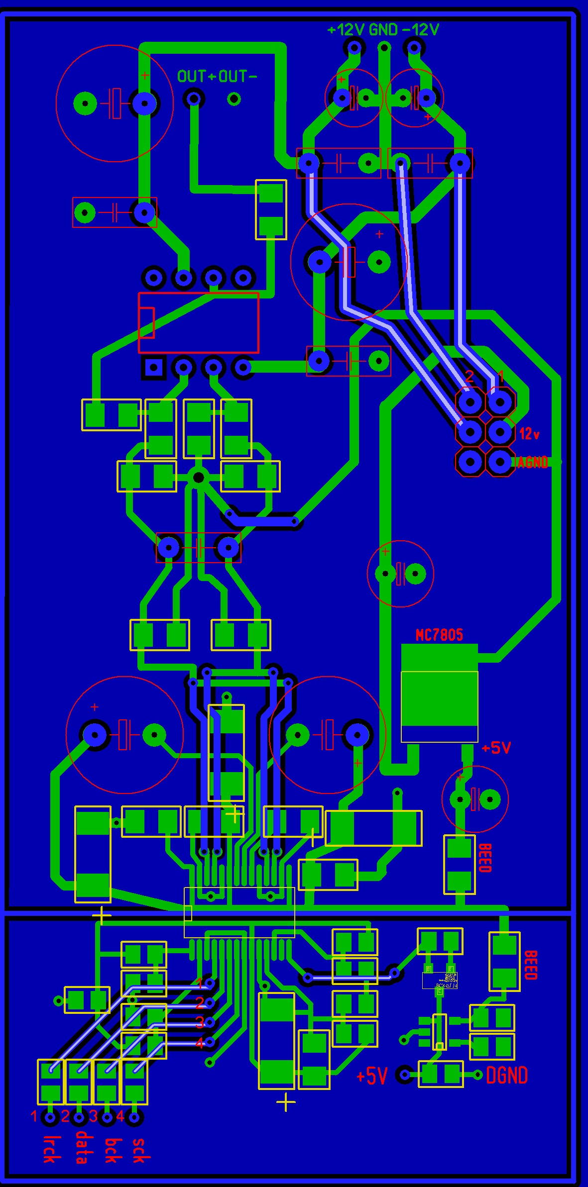

    Добрый день,уважаемые форумчане!
    вот выкладываю свою разработку под MINI DSP 4х канальную плату в моно режиме для pcm1794.
    хочу обсудить правильно ли я сделал разводку и толщину дорожек, а также как будет лучше ее сконфигурировать?
    так же выкладываю проек ПП в Sprint-Layout и схему электрическую выхлопа!Нажмите на изображение для увеличения.
Название:	pcm1794 mono 1pcb.JPG
    Последний раз редактировалось Protos8622; 30.07.2015 в 15:47.

    По умолчанию Re: 4х канальный цап с простым и качественным выхлопом от ROVA
    Стабилитроны параллельно не ставят.
    Соединения можно укоротить, особенно в питании PCM. Развязывающие емкости поставить в непосредственной близости от выводов, по крайней мере керамику. И вообще сигнальные проводники лучше делать как можно короче, а компоновку плотнее. В цифровой части не очень хорошо заведена шина (BCK MCK LRCK) - лучше на эти соединения ставить персональные резисторы на каждую микросхему, т.к. из-за параллельного соединения может быть во первых звон, во вторых излишний фазовый завал относительно сигналов DATA (из-за параллельного соединения емкостей входов). Развязку ОУ для + и - питания желательно заземлять в одну точку земляного полигона. Еще не хватает "разделительных" резисторов во всем питании. Да и PCM-ки не помешает сдвинуть ближе к друг другу. Схему не увидел.
    А может сделать 8 цапов на отдельных платах с разными землями и источниками питания?
    А как их применить и какие номиналы ставить?
    Я писал об этом в этой теме - https://forum.vegalab.ru/showthread.php?t=71585. В цепи питания ОУ можно ставить 22-100 Ом смело, в питание ЦАПов по сложнее, в той ветке говорили об этом. Резистор ставится между шиной питания и локальной развязкой.
    Так что на счёт отдельных плат с раздельными землями?
    Не думаю что это лучше нормальной четырехканальной платы, это становится понятно если прикинуть как это все будет выглядеть в законченной системе. Одноплатное решение в этом плане лучше. Кстати не рассматривается ли вариант применить четырехканальную м/с? Или хотя бы PCM-ки не в моно. От моно все равно вряд-ли услышите разницу на реальной системе, а вот от улучшения конструктива точно услышите.
    Нет четырех канальную м/с не рассматривается.
    О каком улучшении конструктива именно идет речь?
    Поставить на каждый вход i2s свои резисторы а не спараллеливать через один, сводить все точки земель в лпф в одном месте...? Еще что можно подкорректировать?
    Кстати я туда бусины заложил в местах соединения цифровой земли с аналоговой прям под чипом по центру, также есть бусины после стабов цифры и аналога.
    Не нужно, соедини напрямую, или вместо бусин нулевые рещисторы впаяй потом.
    Если потом умудриться все это в "звезду" соединить - может быть и неплохо. Только сложно все это будет.
    по центру звезда земли,не вижу сложности поставить платы ребром и жесткой моножилой это все в центре собрать!
    Cнизу вывел резисторы для I2S,также моножилой можно соединять I2S до резисторов.
    Цитата Сообщение от Protos8622 Посмотреть сообщение
    хочу сделать максимально отлично!
    Тогда предусмотри места для фильтрующих емкостей и резисторов для ОУ. Я этого не сделал, а зря. Т.к. выхлоп Rova по сути внеполосный шум не фильтрует. Получишь бугор на 200-450кГц с уровнем в -60дБ от основного сигнала.

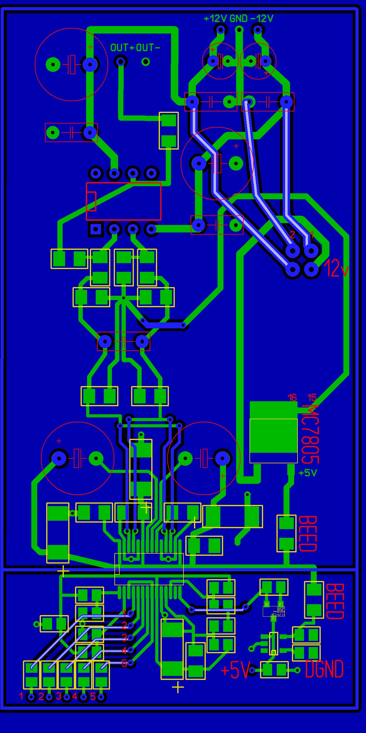

    вот гляньте добавил два кондера до стаба и после стаба.Нажмите на изображение для увеличения.
    то есть лучше предусмотреть еще один оу в схеме в виде буфера?
    или вот так дорисовать?Вложение 242513
