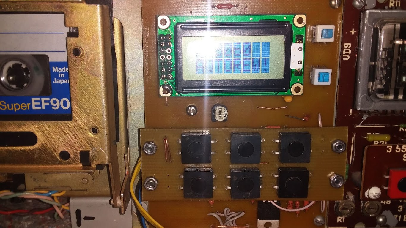

    Ну вот и сделал новый счетчик ленты для моей химеры основа PIC16F628A(648A) с ЖКИ WH0802 отображает естественно счетчик плюс режим работы, развязка со всеми цепями кроме питания как входными так выходными на оптронах EL817, получилось сделать псевдореверс то есть когда при воспроизведении заканчивается кассета она перематывается на начало и снова включается воспроизведение, с функцией памяти решил не заморачиваться.
    https://youtu.be/o2cwmjPCuug
    ниже архив с печаткой и прошивкой а так же проект из Flowcode 8
    SHETHIK.zip

    Все с интересом просмотрел , не со всем я согласен - как бы эти реверсы я считал лишними , не проще ли на вторую сторону записать более интересный альбом и всего делов . Но ... все нормально , работа идет и результат видно , да и слышно . Я уже начал беспокоится , что работа притормозилась , теперь успокоился . Я тоже сегодня исправлял автостоп , завтра отпишусь , душераздирающая история .
    Да , еще - все плоскости лежат в разных плоскостях ( извините за каламбур ) , будут трудности с передней панелью , или нет ?

    С плоскостями все нормально, модули клавиш в одной плоскости, жк экран впереди на 2мм но на ИЛТ еше светофильтр ставить так что все нормально, единственное для сброса нуля и включения реверса нужно будет выточить удлинители, самая большая проблема в материале для передней панели точнее в его отсутствии железо есть но его тяжело обрабатывать, алюминия пока не нашел подумываю черновой вариант изготовить из МДФ, для крышек и боковин материал есть.
    P.S. Псевдореверс единственная функция программного управления которую я активно использовал в изначальном варианте деки
    Понял что поторопился с платой переключения режимов запись воспроизведения нужно будет переделать чтоб запись отключалась кнопкой стоп или автостопом у меня отключается повторным нажатием кнопок записи, схемку уже нашел опять на тм2 так что переделаю не вопрос, но блин обидно, блокировку случайного включения записи сделал на принципе использования двух кнопок то есть нужно одновременно нажать две кнопки нажатие одной не приводит к включению режима записи.

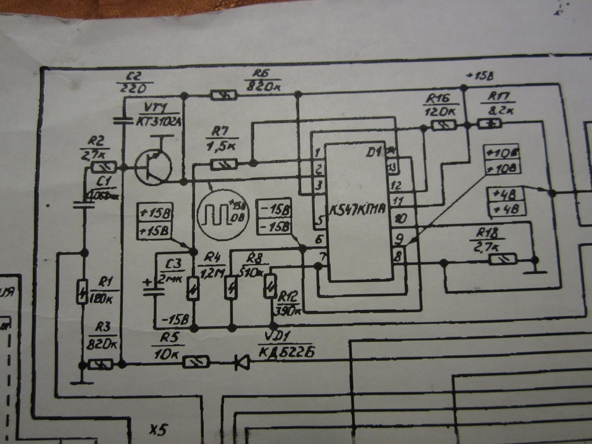

    Ну я автостоп делал за основу взяв схему из радио 1992 2-3 Рахматуллаев Т. автостоп на имс, только убрал реле и транзистор для него, сигнал через диод вместо этого подал на 6 вывод К04КП020 который отвечает за стоп. Думал и о маяковской схеме но мне она почемуто не очень понравилась мне ближе логические схемы и микроконтроллеры .
    Немного доработал прошивку счетчика оказалось что в режиме воспроизведения импульсы с автостопа идут с дребезгом компаратор не особо помагает и поэтому на воспроизведении счет не совпадал с перемотками теперь несовпадение на 120 кассете не превышает 10 импульсов, ну и изменил индикацию режимов вместо надписей плей и перемоток мнемонические значки

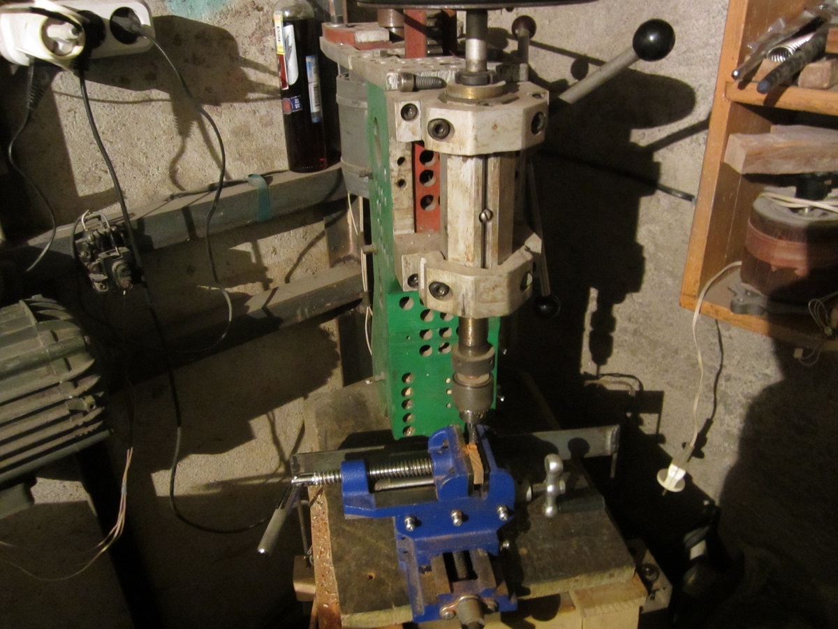

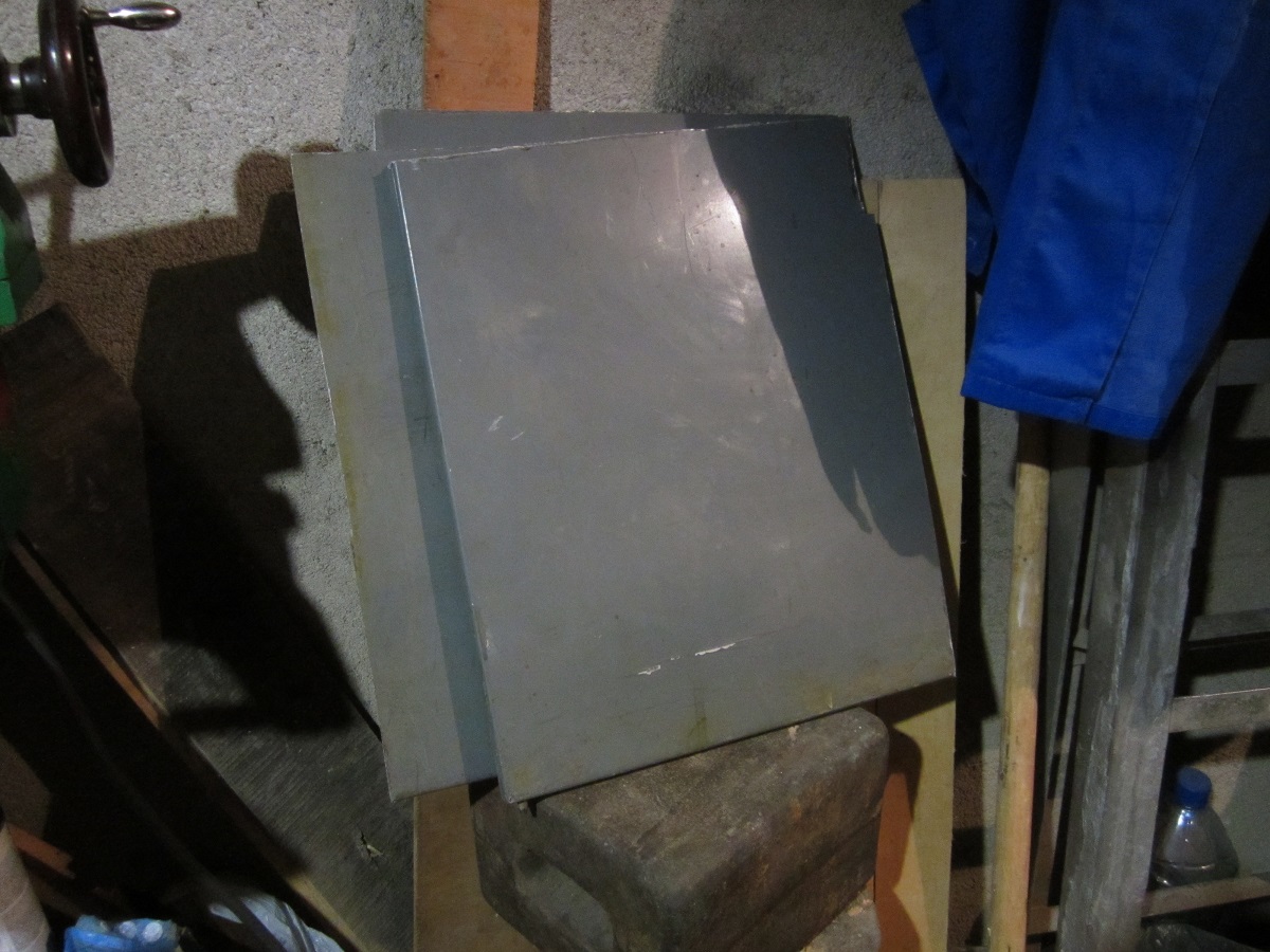

    Ну да , на коленке ничего нельзя сделать - нужно кое какое оборудование и так как " тема " обещает быть длинной , то показывать только готовые детали конструкции не очень интересно - покажу что то уже готовое . Сверлильный станок . Сделан уже давно . В куче металлолома была подсмотрена пара чугунин с ласточкиным хвостом и рейкой ... что то обрезалось , что то добавилось , в результате получилась сверлилка , ну и дальнейшем усовершенствованная .
    По теме - работа идет . На фото три листа дюрали , будут склеены и это будет плита толщиной 6-7 мм. Закуплен донор в виде диска и мотора . Думал , а не склепать ли и диск тоже , но подумал , подумал - объем работы и так достаточный , пока отказался от этой идеи . Нажмите на изображение для увеличения.

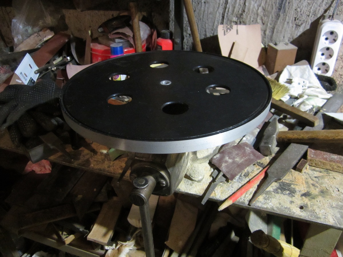

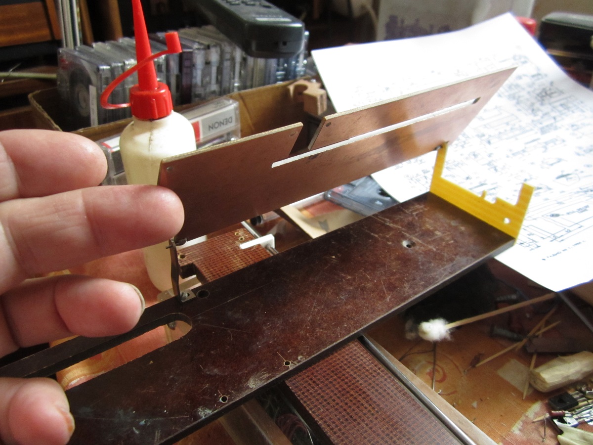

    Сегодня у нас и поделки и переделки . Поделан стол или плита , как её назвать . Три листа оказалось лишка , а два в самый раз . Толщина 5 мм и склейка должна придать дополнительную жесткость . В принципе и одного хватило бы , но ... два нормально . Что с диском ? Срезал , срезал то , что видно на
    фото . Сейчас в моде диски с прямыми краями , да и мне , кстати , нравится больше прямая кромка . - Стробоскопические метки на ребре указывают строго , что диск " отливка " , а прямая , что диск из под резца - почувствуй разницу ! Срезать эти метки оказалось весьма непросто - пришлось идти в цех , на большой станок , часа два провозились , обошлось в рубль . Работа продолжается . Нажмите на изображение для увеличения.

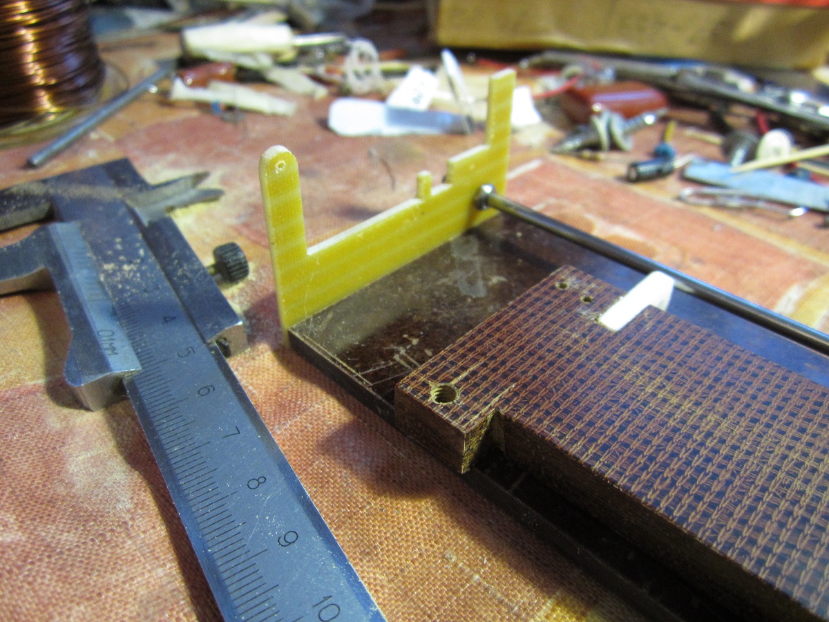

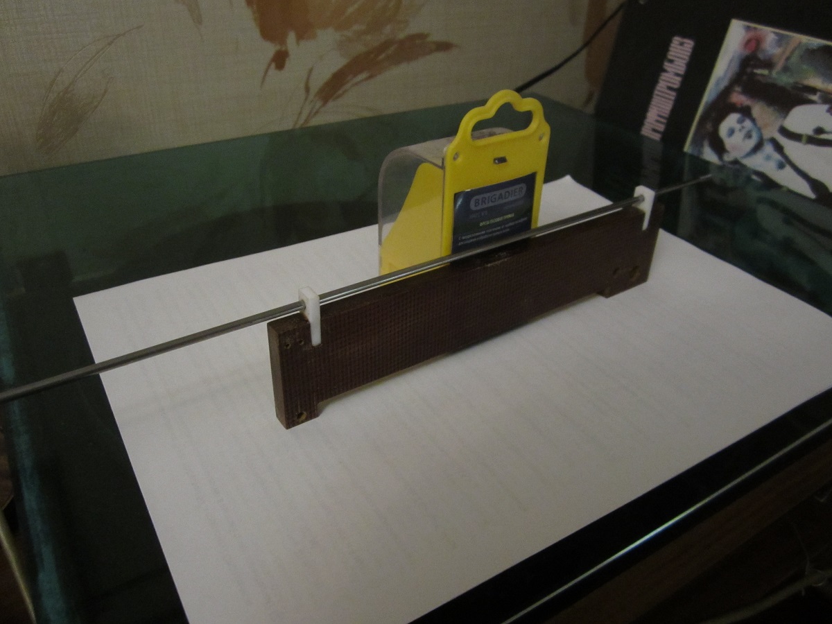

    Весь прикол данной конструкции в том , что невозможно вычленить какой то отдельный узел и проверить его работоспособность , как это , например , можно сделать с магнитофонной лентопротяжкой - просто крутнуть маховик пальцем , подать на двигатель питание помимо логики и т. д. Это мне напоминает конструкцию жгутиковой бактерии , которая появилась на свет уже в том законченном виде , которую мы можем наблюдать и убрав какой то один узел , конструкция бактерии превращается в неработоспособную . Т.е. конструкцию надо делать целиком и полностью и только тогда она становится работоспособной . Это не совсем удобно , но ... возможно в этом есть некий драйв . Что еще надо иметь в виду . Конструкция из журнала "Радио " ( а откуда еще то ) и было бы надежней делать , повторить что то фирменное , но в данном направлении варианты не просматриваются . Короче , есть некоторый риск , но это все потом , пока некогда про это думать . Что на фото ... Электромагниты шагающего экскаватора - мотать до заполнения , провод 006 Нажмите на изображение для увеличения.

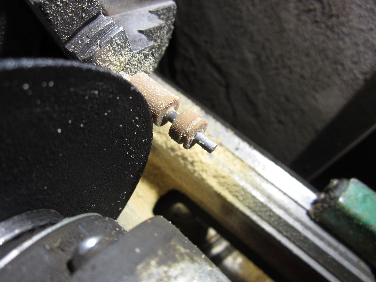

    Что у нас по живому проекту . Не все бывает понятно . Вот пример - торчат две стойки и в них дырочки . Вроде бы ясно , они связаны одной идеей , не могу понять какой , толи между ними что то натянуто и по ним как шарик на цепи , на колечках ездят провода , в тексте про это нет ничего . Потом все же догадался .Нажмите на изображение для увеличения.

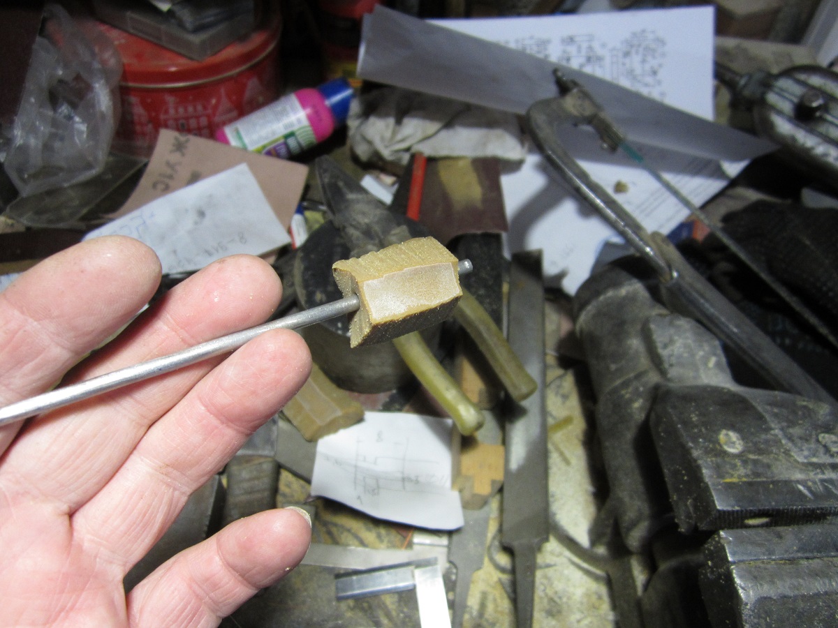

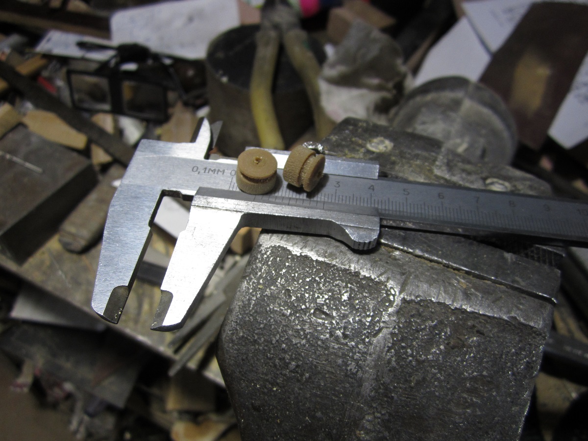

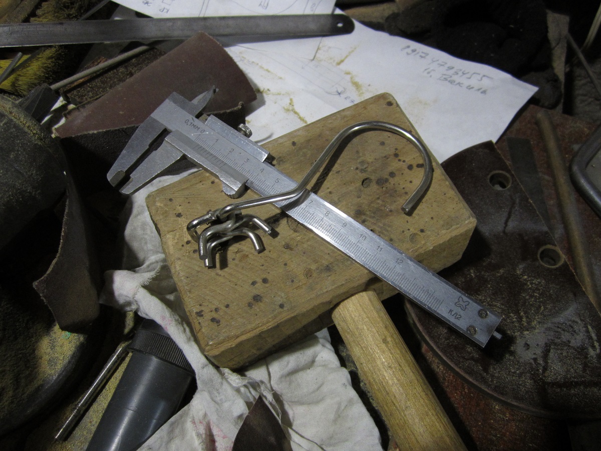

  16. #276
    Аватар для Гармониум
    25.07.2015
    125
    По умолчанию Re: Кассетная дека ( с нуля... )

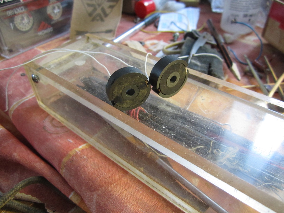

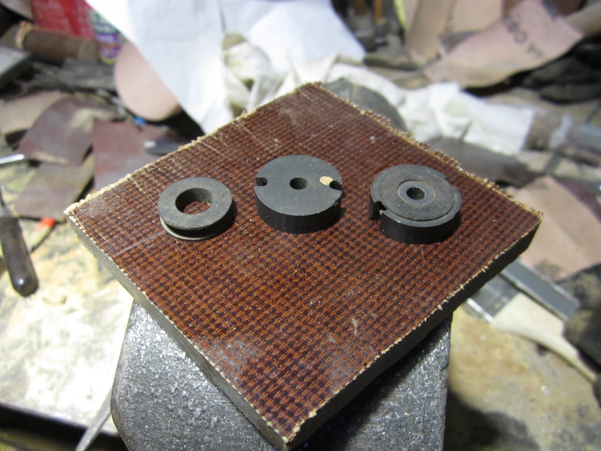

    Надо сделать два амортизатора . Задача не очень тривиальная , но попробуем ... Взята в качестве заготовки вакуумная резина , ну о-очень эластичная и мягкая . Если сверлить , то только перовым сверлом , если снимать слой , только абразивным кругом . Канавка проделана болгаркой . Болгарка включена через ЛАТР ( его видно ) также можно увидеть на каком примерно напряжении она работает . Обороты маленькие и очень мягкая нагрузочная характеристика .Нажмите на изображение для увеличения.
    Смекалка и мастерство поражает
    Но, не смотрели в старых CD приводах, там есть очень похожих размеров амортизаторы, из очень-очень мягкой силиконовой резины, как мне кажется, мягче этой, они внутри будто гелевые.
    Денис
  18. #278
    Частый гость Аватар для iu-west
    18.09.2020
    107
    Не будто, а так и есть. Белой густой жижей наполнены. Доставал их в свое время из автомагнитол.

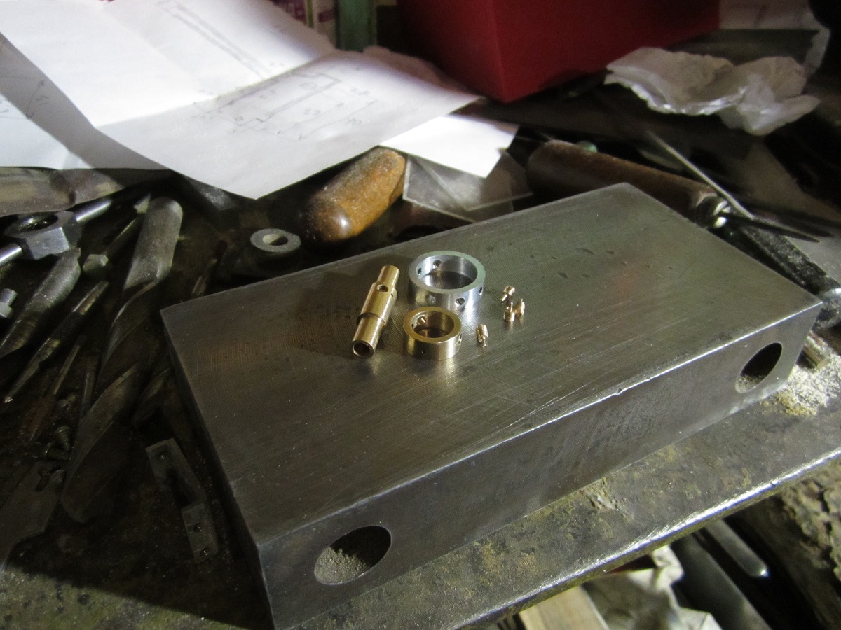

    Всегда откупоривая новый проект , начинаю с корпуса . Но где гарантии , что все пойдет по плану . Гарантия это уверенность , что мне это нужно и это будет сделано . В смысле определения габаритов проблем обычно не возникает - если это усилитель , прикидываем по моще и трансформатору , если это магнитофон , то лентопротяг и т. д. все известная теория конструирования . Это , кстати , добавляет динамику процессу - сразу ставим платы , кидаем провода ... как то так . У меня так , у других может быть своя логика . В нынешнем проекте чуть чуть по другому . Во первых нет стопроцентной уверенности в успехе мероприятия , скажем девяносто . Во вторых нет , пока нет , кое каких параметров , например вылета тонарма , прикинуть его можно , но хотелось бы поточнее . Трансформатор обещает быть изрядно нагружен , с ним нет ясности . То есть планирую так - запуск механизма и если все будет О.К. возьмусь за корпус . И тем не менее дела идут неплохо , в смысле объема проделанной работы , деленной на время ( или наоборот ). На фото , поворотный узел тонарма , он , как уже говорилось в " специальной теме " , хоть и тангенциальный , но имеет какую то степень свободы . Вот эту " степень свободы " и организует данный узел . Затрачено примерно неделя времени - после работы и в выходные , побольше . В новогодние праздники постараюсь продвинуть , но очень сильно тормознет электроника ... наверное .Нажмите на изображение для увеличения.
