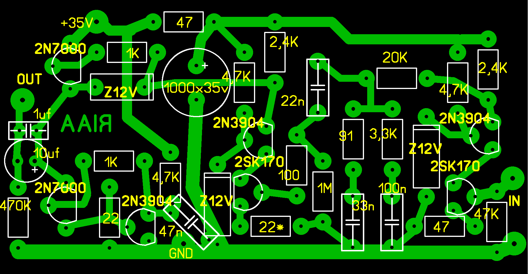

    есть такая схема
    http://www.diyaudio.com/forums/analo...ut-buffer.html
    (не знаю, показывают ли без регистрации схему, там Le Pwnage.png файл-картинка на форуме
    мой вариант - усиление 40дб, транзисторы поканально подбирал по начальному току, с анти riaa от 30гц и выше в копеечку сошлось, ниже 20гц сделал завал заметный (конденсатор разделительный 0.022)
    точно усиление каналов выставить резистором 22 ома
    ест где то 80-90ма два канала
    транса с 35-40в обмоткой мелкого не нашлось, посему стоит тс10-3, его обмотки включены последовательно и на схему с удвоением выпрямления
    сделано быстро-быстро как замена типичному на 5532 корректору
    коробка - от внешнего 5.25" hdd x-storm
    тут что куда и лут
    http://dr-shost.com/acustica/2sk170-2n7000.zip
ID:	242105 Нажмите на изображение для увеличения.
