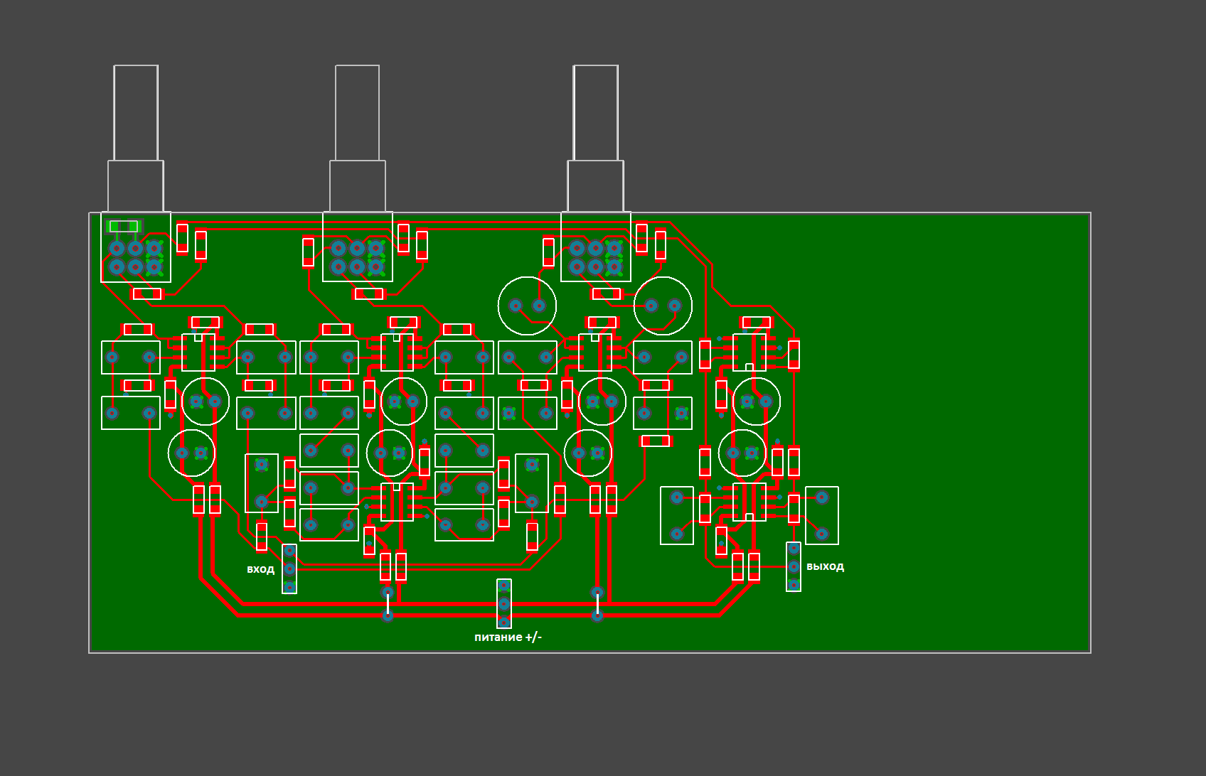

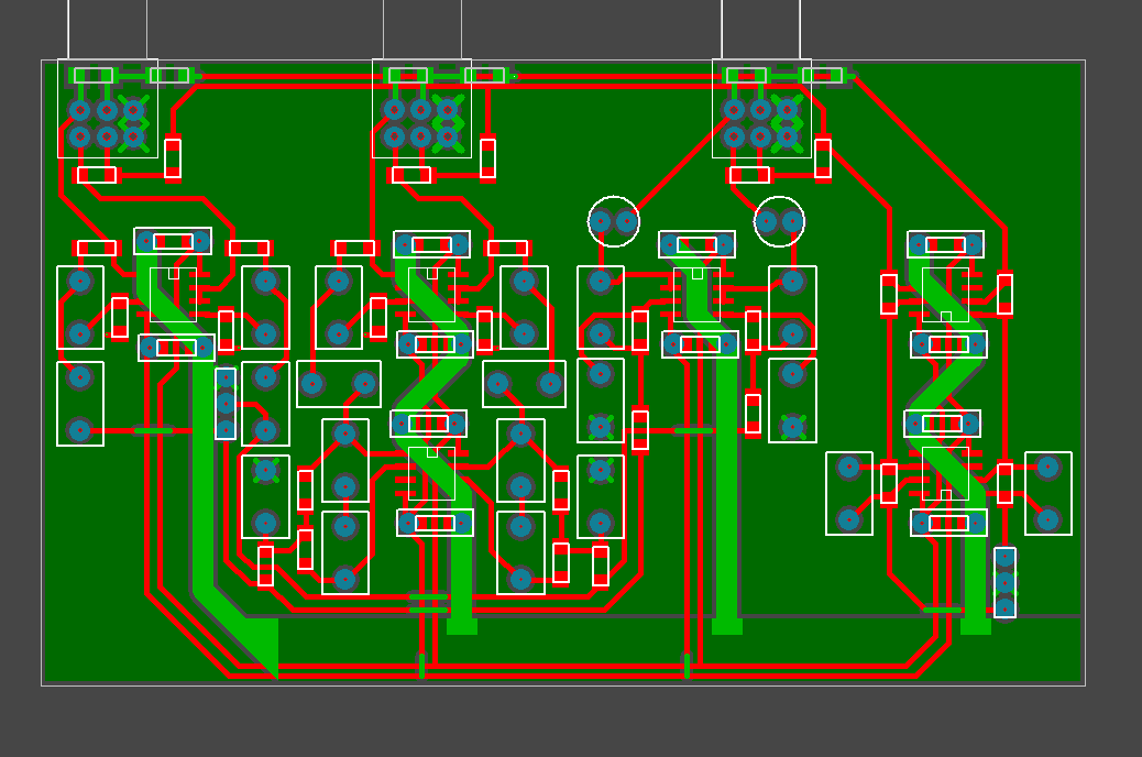

    Подскажите в чем разница между установкой конденсатора (0.1мкф возле ног ОУ) между + и - питания ОУ, и как в обычном варианте с + и - на землю?
    В первом варианте упрощается трассировка, нет необходимости разделять сигнальную и силовую земли, силовой по сути нет, хотя есть ли смысл заморачиваться с разделением земель если это к примеру трех канальный кросовер?
    Всегда нужно ставить конденсаторы на землю. Схема на третьей картине не будет работать правильно. Иногда добавляют конденсатор между + и -, когда этого требует конструкция ОУ. В любом случае вреда не будет от конденсатора между + и-, но и пользы скорее всего тоже. Вред будет из-за отсутствия конденсаторов на землю. На первой картинке сносно, но не более.

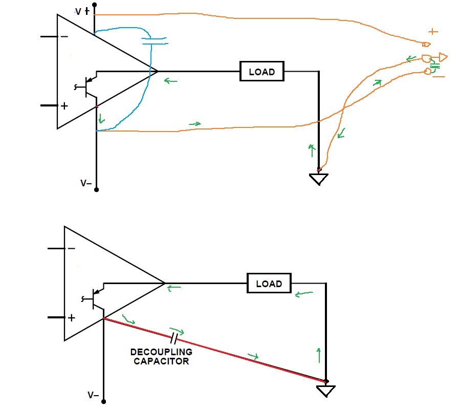

    Вот с этим не понятно, если не затруднит, нарисуйте на схеме.
    Вот тут контур выходного тока одного плеча ОУ с заземлённой нагрузкой.
    Сверху - как у вас, толку от кондёра мало , контур идёт до блока питания
    снизу правильно - контур замыкается локально
    Если нагрузка не заземлена (например инвертирующий вход ОУ) - там будет сложней, надо учитывать следующий каскад и кондёр между +и- возможно будет нужен

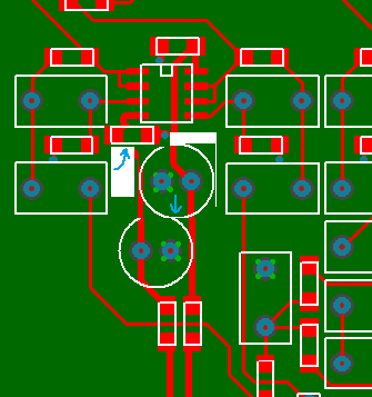

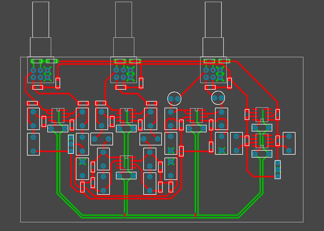

    С одним ОУ более менее понятно, но в схеме они один за другим...
    На плате было бы наглядней (нижний слой сплошной) добавил емкости возле ОУ и резисторы в цепи питиния.

    Старый знакомый Аватар для Nick-nack
    07.11.2012
    Да
    572
    По умолчанию Re: Конденсатор по питанию ОУ
    Да, по питанию так лучше.
    Земли блокирующих кондёров(керамич.) можно поближе друг к другу
    типа так: Электролит опустить, кондёр развернуть:
    Остальное не смотрел
    Сверху можно прямые дорожки "уронить" между переменниками. Вход, выход, и ввод питания при такой разводке лучше всего делать рядом, точнее чтобы между ними не было протяженных участков полигона с сигнальными цепями, т.к. между этими точками будет проходить ток синфазных помех.

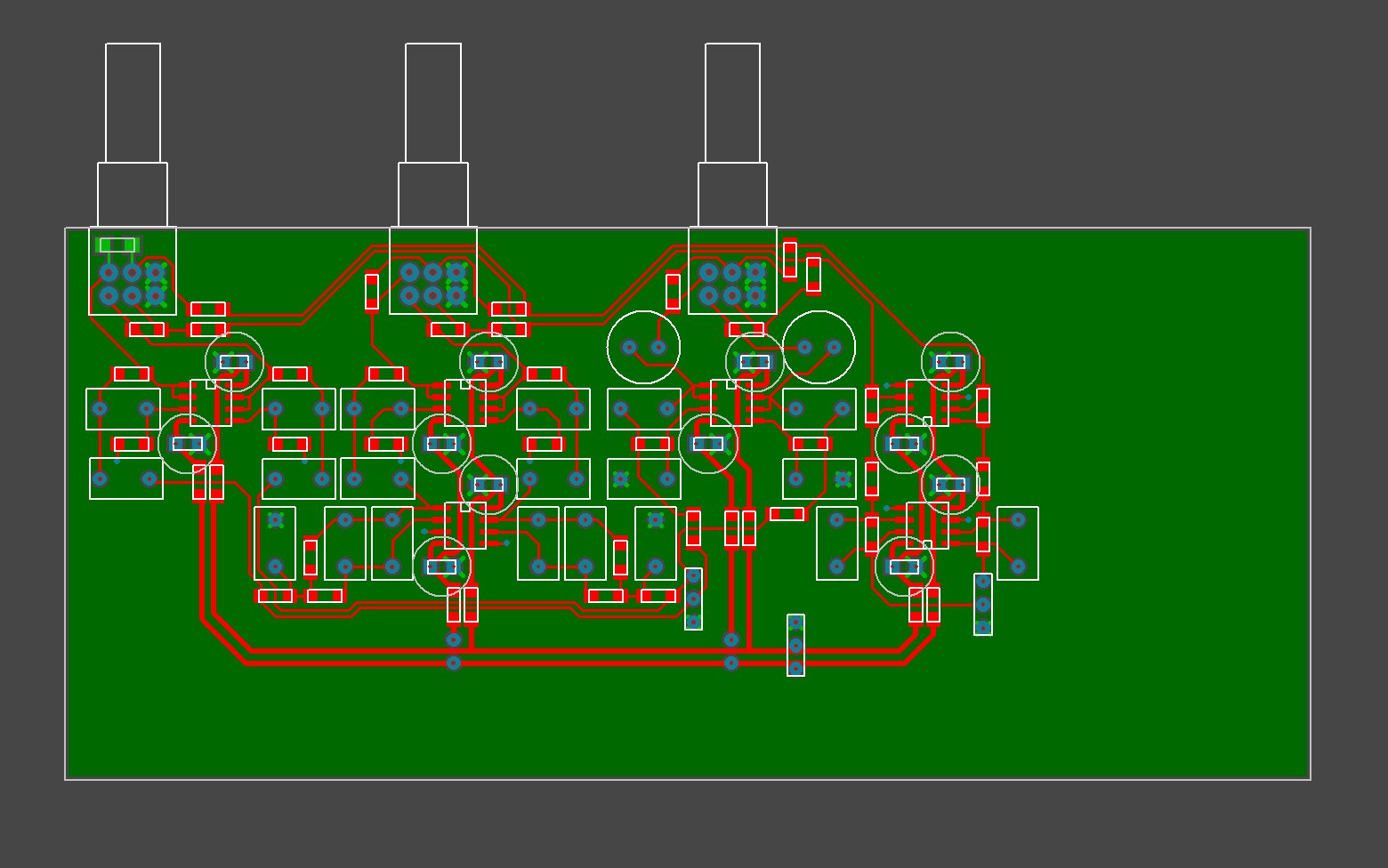

    Вот поправил, может есть еще замечания?
    Электролиты с нижней стороны платы кирамика сверху над ними.
    И все же хотелось бы разобраться путями токов...
    Все таки лучше ввод питания не между входом/выходом, а сбоку от них. С этой точки зрения уже пора подумать, как это все будет выглядеть в корпусе, какой будет источник питания и т.д.
    ---------- Сообщение добавлено 20.10 ---------- Предыдущее сообщение было 19.57 ----------

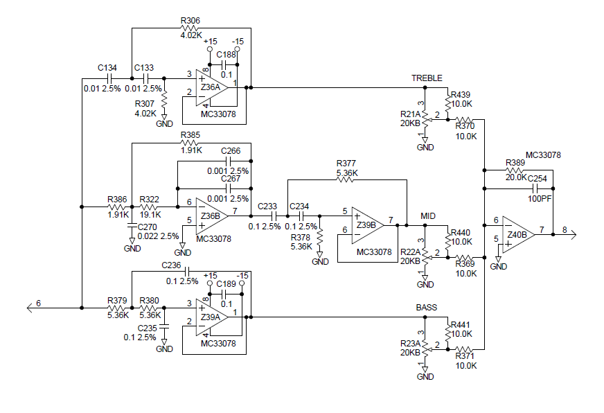

    На вход ФВЧ нужно поставить RC цепь для защиты от ВЧ наводок, т.к. этот узел "буферизует" все после частоты среза, в т.ч. и помехи попадают к нему на вход не ослабленными. ФНЧ к этому не чувствительны.
