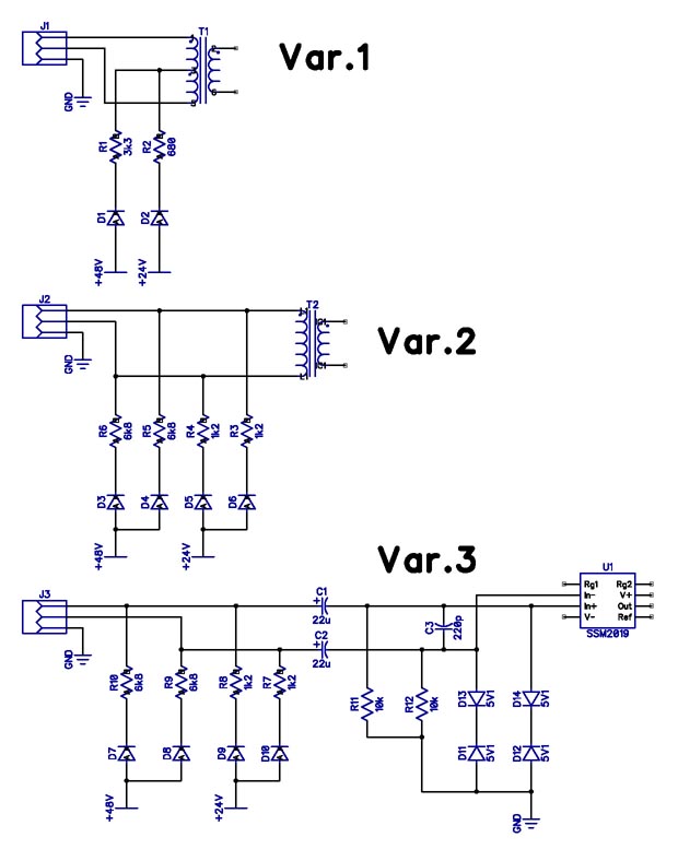

    Вот три варианта входа.
    Первый хорош, но требует симметричного трансформатора. Neutrik NTM4 есть в продаже, но 10 штук по 42 евро штука - получается не очень...
    Второй и третий - тут у меня есть определённые сомнения: не снизится ли подавление синфазных помех из-за неидентичности диодов? А если диоды подобрать по падению напряжения - поможет?
    Или тут имеет значение только динамическое сопротивление диодов и беспокоиться вообще не о чем?
    Первый вариант мне нравится больше всего, но потяну ли? Вариант без трансформатора с SSM2019 проходит на низших коэффициентах усиления на пределе по шумам. Заявленный нановольт на корень из герца она имеет при большом усилении, а при усилении 20 дБ шум у неё 7 нановольт на корень из герца. Тут NE5534A с трансформатором 1:4 получается в разы выгоднее. И цены: SSM2019 стоит 8-10 евро штука, а NE5534A - от 25 до 65 центов.

    По умолчанию Re: Как совместить импульсный блок питания и микрофонный усилитель?
    Примерный прикидочный расчёт: Rдин диода примерно 3-10 Ом, сопротивление микр+транс примерно 200 Ом, разница динамических сопротивлений диодов, ну пусть 1 ом. Какое сопротивление цепей 24,48 Вольт, исходя из него и надо считать ухудшение.
    Возможно это хороший вариант, только если провода от микрофонов короткие. Для длинных лучше инструментальные усилители, типа INA 103, и подобные.
    Для P24 по стандарту резисторы по 1200 ом с допуском не хуже 0,4%. Т.е. разброс в 48 ом считается ещё допустимым. Значит с диодами всё должно получиться. Резисторы 0,1% в продаже есть, так что на диоды остаётся для худшего случая 0,2% бюджет. Если возьму из одной ленты и подберу по падению напряжения - надеюсь получится.
    достоинство трансформатора (качественного естественно) - лучшее подавление высокочастотных помех. Как раз насчёт длинных линий не соглашусь: трансформатор тут лучше. Проще и надёжнее. Но у меня редко бывает, что микрофонный кабель длиннее 20-30 метров. Про проблемы обычно говорят, если кабели более 100 метров длиной. Так что это для меня не очень критично.
    NE5534A 65 центов, трафо 42 евро.
    Или SSM2019 10 евро... SSM намного дешевле получается - в том её достоинство.
    Ещё вариант - сэкономить на трансформаторе и взять неэкранированный, за 10 евро. Цена будет как с SSM. Только гум меньше.
    Кстати: для SSM даются данные по зависимости шума от коэффициента усиления. Т.е. тут учитывается шум и каскадов кроме входного таким образом. А вот на NE5534 (да и на многие другие ОП) дают только приведённый ко входу шум без указания коэффициента усиления. У них что, кроме входного каскада ничего больше не шумит? 4,5 нановольта на корень из герца и при 40 дб усиления, и при единичном? Нет ли тут засады?
    Пока тренируюсь с ДипТрасе, модели рисую. Модули эти китайские нарисовал... Начать хочу с блока питания.
    Если по питанию, я бы сделал так. DC-DC из +12В сделать -12В. И уже после ставить на +-12В стабилизаторы малошумящие TPS7A от TI, выставить сколько там надо напряжения. Для микрофонов аналогично, повышать ДС с запасом и стабилизировать. Правда 48В стабы надо поискать чего здесь есть тихого.
    Сергей.
    19.10.2004
    Ленобласть
    2,914
    Я бы точно избавился от трансформаторов (не по причине дороговизны), а их нелинейности. Балансный усилитель на AD797. Надо круче? По шумам, перегрузке, диагностике наступания каблуком скрипачки - пишите, нарисуем
    Вы упустили важнейшую вещь в вашем изыскании - пассивные компоненты - резисторы и конденсаторы. А так же их номиналы. Я говорю о том, что если вы используете высокоомные резисторы в ООС, то шум повысится. Ну и конденсаторы, ессно, полипропилен Wima в цепях коррекции должны стоять хотя бы. Но это не предел.
