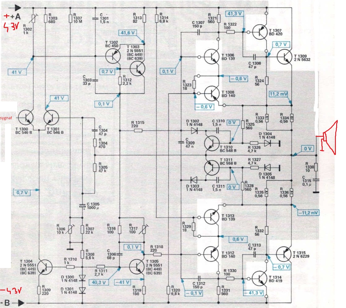

    По умолчанию Dual CV-1600
    Здравствуйте! Не пойму как в схеме этого усилителя компенсируется повышение тока выходных транзисторов при их нагреве. На самих радиаторах установлены только выходники и нету никаких других элементов.
    Возможно, достаточно местной ОС с резисторов R1333-1336 на Т1308, Т1313.

    По умолчанию Re: Dual CV-1600
    Там что-то типа местного дифкаскада (переход э-б + диод) в выходе - берётся ОС по ПТ с датчиков тока, раньше только слышал о таком)
    Дело в том что я подключал данный усилитель к колонкам С-90. Как только громкость даешь на колонки нормальную то басы есть с минуту, а потом вроде как уходят вдаль и при повышении громкости усилитель больше орать начинает.
    Просто вспомнил случай как я забыл транзистор к радиатору прикрутить в усилителе советском, не помню название, но был такой же эффект точно. Тогда мне и и указал знакомый на мою ошибку, а тут я транзистора не нашел на радиаторах кроме самих выходников.
    Просто громкость устанавливаешь на холодном в одном положении достаточном чтоб качнуть С-90 и включаешь усилитель. С минуту бум-бум-бум, а потом вроде как эквалайзером кто прикручивает. При этом заметил радиаторы выходников начинают греться заметно.
    S-50 были до этого то такого не замечал, сменил колонки и сразу проявилось.
    До и после "прогрева" измерьте ток покоя, чтоб убедиться, что проблема в этом, - я о подобном эффекте слышу впервые, и сильно сомневаюсь.*Сами ж написали, что проблема в колонках скорей всего.
    У S-50, насколько помню, номинальное сопротивление 8 Ом, а у S-90 4 Ома, т.е. это нагрузка для усилителя более "тяжёлая". Возможно, поэтому и радиаторы ВК греются.
