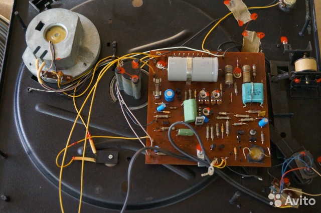

    Здравствуйте. Дабы не создавать новую тему, спрошу тут.
    Есть аппарат вега -109 с Эпу g602c.
    Включается, как усилитель работает, при проигрывании винила на динамики звук не выводит. Т.е. слышно, что игла звук снимает, но усиления нет. Все 3 лампы не рабочие. Как я понимаю, стробоскоп ни за что не отвечает. Лампу под тарелкой заменил на автомобильную 1.2w, . Из видимых проблем увидел неисправный керамический конденсатор с14 на плате эпу. Т.к. он в полуразрушенном состоянии, не смог разглядеть маркировку. На схеме, кроме типа конденсатора, ничего не увидел.
    Собственно вопрос: Подскажите емкость этого конденсатора, чтобы его можно было заменить. И какой на нем вольтаж, 50?
    Прилагаю фото конденсатора (оранжевый) из интернета

    А схему посмотреть трудно? Нажмите на изображение для увеличения.
    Скорее всего это С15. На работу схемы практически не как не влияет. Чуть меньше вч шумов в питании. Судя по схеме, напряжение на нём 10в.
    Эта плата отвечают только за вращение диска и автостоп. Отсутствие звука с ней не как не связано. Ищите неисправность в другом месте.

    http://kompros.ru/forsound/vega_109_epu.gif - схема ЭПУ с14 - 22н.
    Ключи T10,T11. Или коротышка на микролифте.
