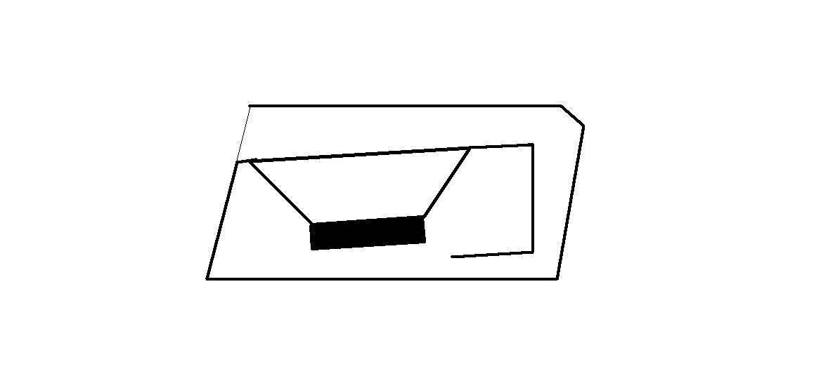

    Здравствуйте! Пытаюсь сделать саб в авто, чтобы встал по габаритам (высота максимум 34, ширина 65, длина 50 ) с имеющимся динамиком ESX SX1240. Основной вопрос в правильности расчетов в хорнреспе, считаю как обычный рупор, но за основу оформления брал CUBO. Волнует как повлияет на АЧХ то, что фронт динамика дует в раструб (а раскрыв у меня небольшой совсем, само устье узкое) Еще вопрос какой правильнее выбрать Ang, планируется ставить прямо за спинку заднего сиденья (в спинке сделал вырез по центру, кузов купе). По схеме, расчетам итог нравится, но верно ли... Прошу помочь.

    Друзья, ну как же все таки правильно посчитать? Так как есть, или ставить расчет тапка ТН, в нем сделать объем первого сегмента L12 равный объему предрупорной камеры?
    Считайте, как тэпхорн (TH). Хотя, результаты получатся похожими. Еще, сегменты тут "клиновые" (параболические), а не конические, используйте Par, а не Con.
    Спасибо! Ради уточнения, просто сам додумывал. Объем L12 делать как предрупорку, верно? Просто на АЧХ сильно сама длина L12 сильно влияет, какой она должна быть?

    На схеме у вас получится подобие "песочных часов", 4 сегмента, где-то так, как у меня на картинке. Нарисовал я от балды, чисто схематично, расстояние от центра головки (зеленое) до выхлопа должно быть больше на толщину стенки, чем от центра головки (красное) до начала канала. Ежели необходимо сделать уступ, тогда только предрупорка.
    P.S. Наверное, с предрупоркой правильнее считать. Продольное смещение головы в основном объеме отвечает только за подавление некоторой моды, но по-любому она оказывается за правой границей рабочего диапазона, так что начхать. Да и в трубу она с трудом пролезет, так что еще раз наплевать.
    P.P.S. Если сделаете завернутый ФИ, перед окончательной сборкой запланируйте небольшой порт из "предрупорки" с выхлопом наружу, настроенный ниже основной конструкции. Можно из армированного шланга, примотайте его к корзине вблизи выхлопов. Это полезная штука для вентиляции головы, чтобы не спеклась.
