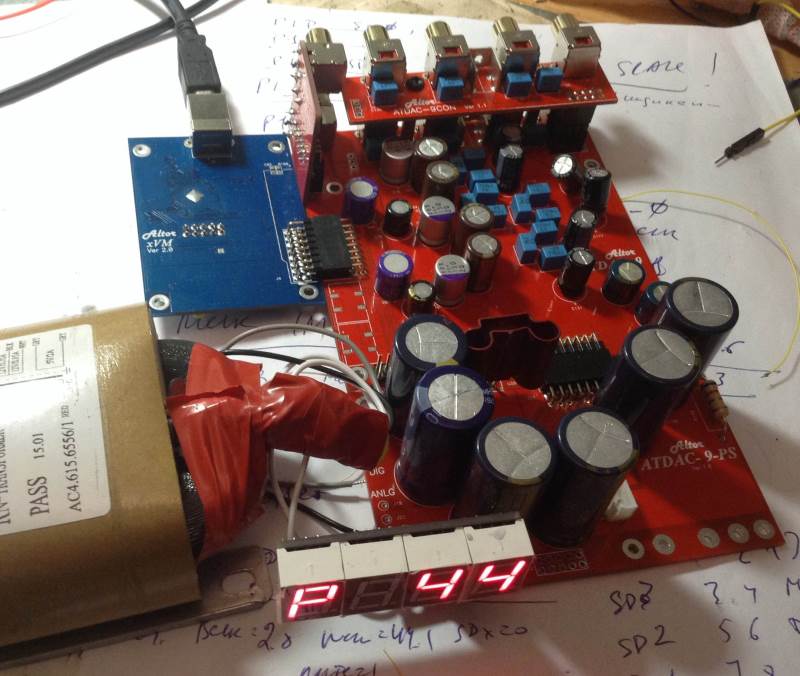

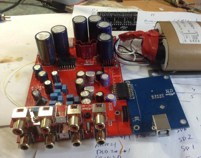

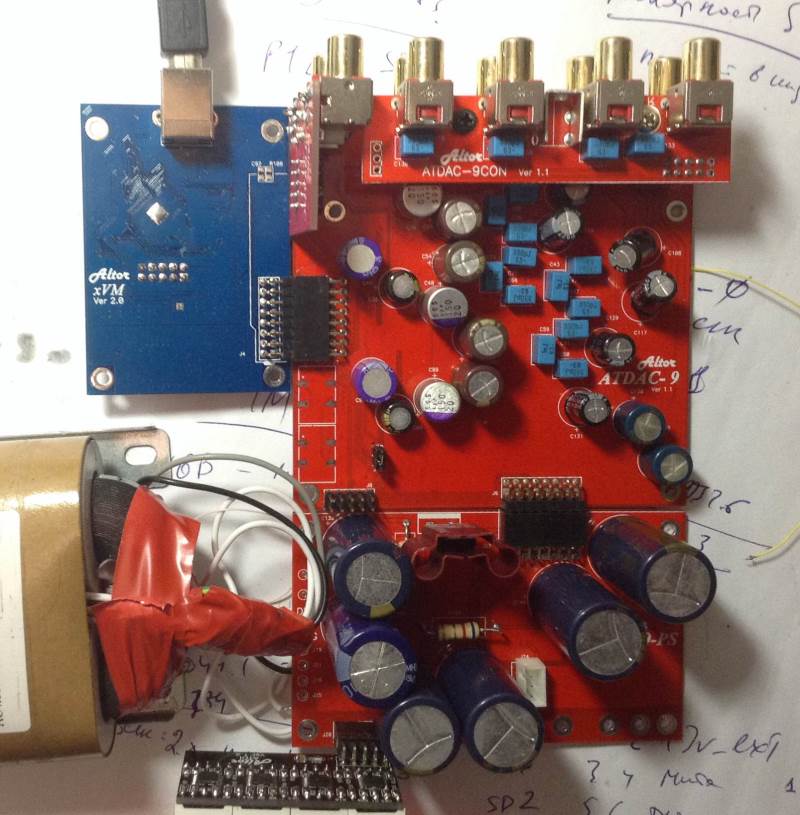

    Пока могу показать только фотки, в процессе проверки, с использованием этого транспорта (заодно и понятно будет, почему там разьем угловой), это ATDAC-9, остальное - когда будет окончательный вариант:

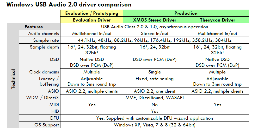

    Для использования под WIN требуются полноценные драйвера от Thesycon,
    ЧТо имеется ввиду? Самому искать/покупать?
    Альберт Эйншейн.
    Не хочу!
    Аватар для Alex
    39,097
    По умолчанию Re: xVM: 8/2CH XMOS USB транспорт
    ЧТо имеется ввиду?
    Что реговские/ифишные т.п. - не годятся.
    Ну во 1-х, они просто так не продаются, только производителям. Во 2-х - я может их и сам куплю, если будет достаточный спрос на платы, в 3-х - можно временно юзать их демоверсию, только раз в час надо отключать USB и подключать снова, в 4-х - можно найти эту демоверсию ломанную, или самому ее сломать

    Поправка - драйвера от iFi версии 2.23 являются полноценными, это значит и Нейтив ДСД и многоканал они умеют.
    http://ifi-audio.com/downloads/
    Вот, чтобы была понятна разница между драйверами:
