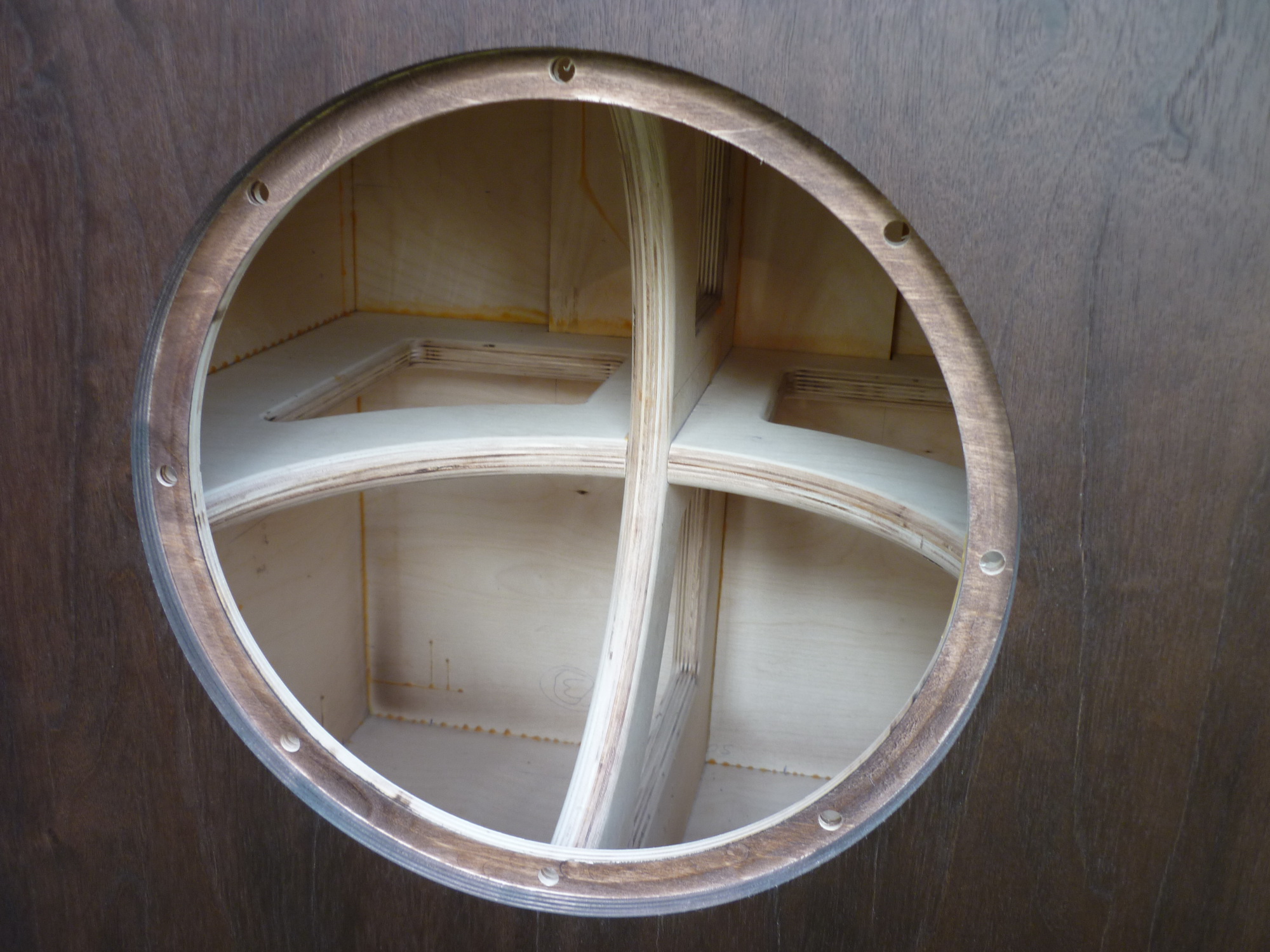

    Делал когда-то пару кабинетов из 21мм фанеры. С распорками из той же фанеры и передняя стенка в один слой. При постукивании по корпусу, нч призвуков не было вообще. Внешние размеры 550х650х450 (ш в г)Так что МДФ 18мм вполне пойдет, надо только распорки правильно сделать. Нажмите на изображение для увеличения.

    Merstan, Если лабиринт, там наверное объем литров под двести был? Вообще, действительно, нарастить стенки всегда успею - сделаю, как и думал сначала из 18мм, если будет "плохо", просто докуплю лист мдф\хдф мм так в 5 и оклею в один-два слоя.
    Sirius, У меня примерно также будет, только еще и вертикальные распорки параллельно фронт панели добавлю.

    Частый гость Аватар для Sirius
    28.12.2006
    г. Подольск, Моск.обл.
    183
    По умолчанию Re: Корпус для саба из MDF 18мм?
    Шпон "американский орех" покрыт морилкой "орех" и матовый лак сверху.
