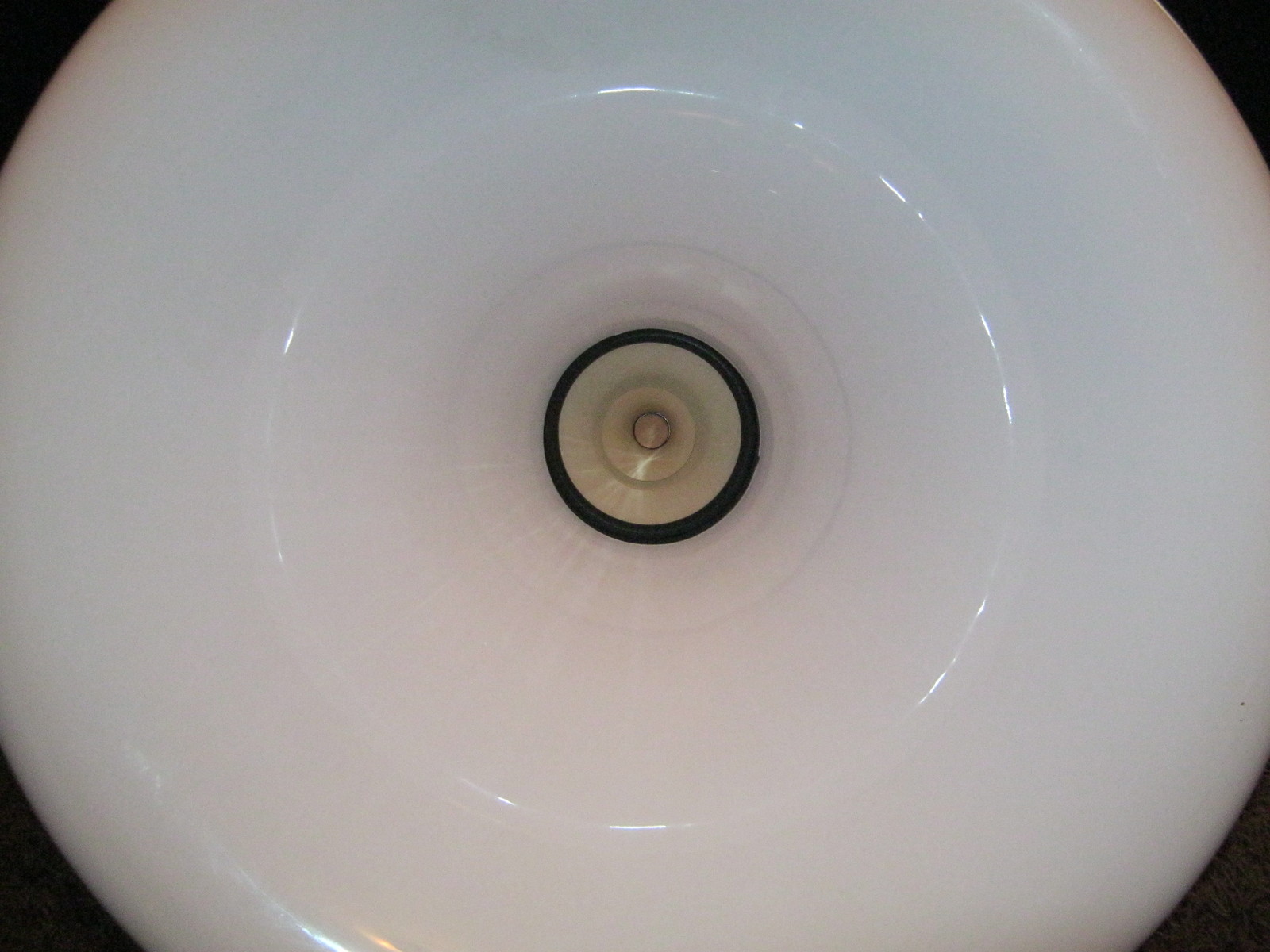

    Хочется добро звучащей середины в домашней системе,подскажите пожалуйста
    будет ли улучшение в звучании если применить это ,или это
    ,вариации - http://www.liveinternet.ru/users/3366795/post118431746/ ,
    http://photo.qip.ru/photo/shaniok/96.../111786296.jpg ,
    http://photo.qip.ru/photo/shaniok/96.../115922007.jpg
    https://fotki.yandex.ru/next/users/v...26/view/646327
    Планируется применить B&C 8PE21 ,и что лучше звучит "турбина или рупор"?,
    есть мастер и где размеры точные взять?

    Подобные акустические оформления как правило имеют специфическое звучание, оно может нравиться а может и нет. Прежде чем выбрать концепцию и строить - лучше послушать.

    shap2770, конструкцию с фазовыравнивающим телом и узкой щелью вокруг не посоветую. Замучаетесь с пиками-провалами и крутежом фазы в районе 1-4 кГц. Если есть необходимость поднять чуйку B&C на нижнем краю, возьмите максимально широкий и короткий открытый рупор, а-ля известный Норманновский, а ещё лучше - просто широкий баффл.

    Эти головки имеют выброс в районе 3.5-3.7кГц
    Поэтому надо подбирать индуктивность последовательно с головкой..
    Рупор с "телом Венте" выброс не устранит, хотя звучание однозначно изменится .
    17.08.2011
    5,245
    По умолчанию Re: ТУРБИНАили УХО для среднечастотника

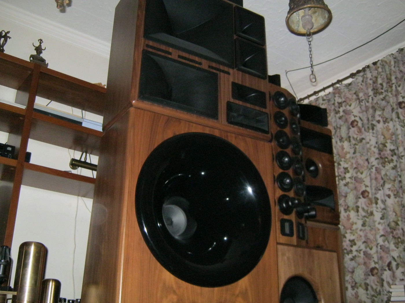

    Ну а "УХО" (рупор) - штука прикольная и даже полезная, но нужен ли он в данном конкретном случае??? Это был риторический вопрос, если что. Но, красивые... Хоть белые, хоть чёрные. Белые - мои, чёрные - товарища.
    чёрные - товарища
    А у товарища - это одна АС или несколько разных рядом стоят?
    С уважением, Александр.
    NAS -> CambridgeAudio NP30 -> оптика -> miniDSP 4x10 HD -> 3 x Audiomaniac + T4 -> Discovery
    NAS -> CambridgeAudio NP30 -> Audiomaniac -> EktaGrande
    17.08.2011
    5,245
    Цитата Сообщение от AlexDV Посмотреть сообщение
    ...или несколько...
    Несколько.

    Вот она восьмёрка в широкогорлом рупоре с настройкой на "300"с метра без фильтрации, она же в оя или зя тянет ровно до 4К
    В оя не нравится B&C 8PE21?

    Да слышал, мало того Владимир делал мне подобные рупора под 12" головы...
    Рупор работает без нареканий, но с разными головами по разному.
    Всеядности нет, и не может быть.
