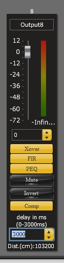

    Для DBA нужно два сабовых усилителя (один на фронт, другой на тыл) и организовать задержку сигнала на длину комнаты. Для 3 м между стенами требуется задержка 8.7 мс. Проще всего организуется многоканальной звуковой картой и софтом вроде Reaper.

    Судя по картинке у miniDSP максимально время задержки 7.5 мс. Этого хватит максимум для комнаты c размерами 2.6 м
    11,199
    По умолчанию Re: НЧ звено в малой комнате.
    Этого хватит?

    а на практике не работал miniDSP. Если он действительно позволяет сделать сдвиг между каналами 3 секунды, то конечно хватит.
    http://www.minidsp.com/products/mini.../minisharc-kit

    и чё? На какую цифру надо смотреть по этой ссылке?
    11,199
    Это то, что вам подойдет. Или это не вы ищите задержку.
    Я запутался.
