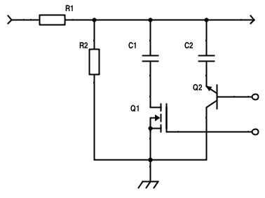

    Аватар для ГОГА рижский
    18.01.2011
    RIGA
    По умолчанию Re: Чем коммутировать звуковой сигнал?
    shura1959, В этой схеме, по вашему, биполярник предпочтительнее?
    36,194
    Нарисуй у полевика диод дрейн-сорс, станет немного понятнее.
    26.07.2006
    38RUS
    1,694
    какой диод?))не всегда
    ---------- Сообщение добавлено 18.16 ---------- Предыдущее сообщение было 18.15 ----------
    как рекомендовал кое кто из непререкаемых,JFET
    36,194
    какой диод?))
    Intrinsic.
    не всегда
    Но нарисован мосфет
    И упоминался в первом сообщении 2N7000...
