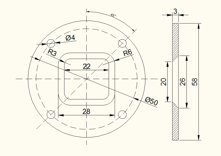

    Чертеж:
ID:	240205 Нажмите на изображение для увеличения.

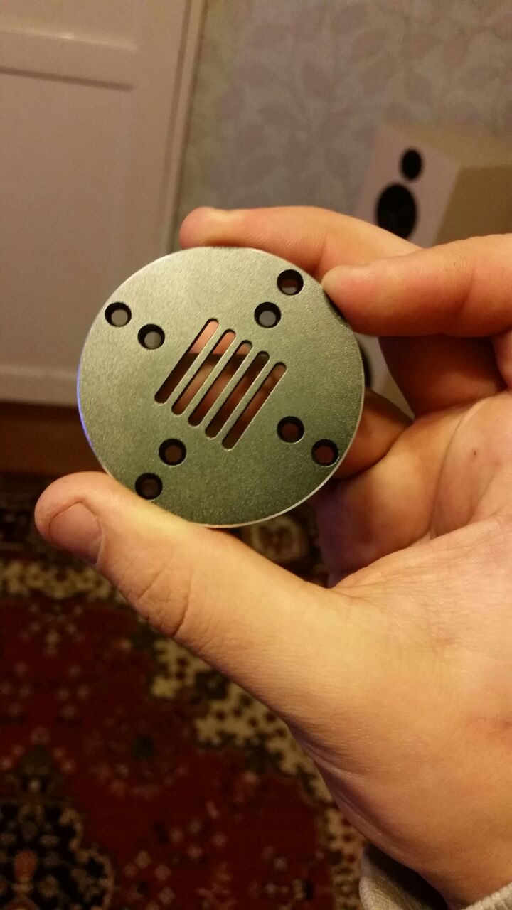

    Пришли излучатели Хейла. С фланцами. Начинается сборка)

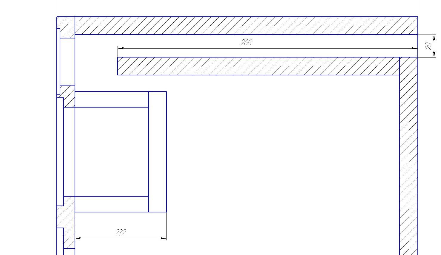

    Вопрос к автору. На чертеже не указан размер. Какой он?)
    Здравствуйте.
    Состоит из двух колец и круглой задней стенки из 16мм МДФ. 16+16+16=48мм.
    В случае если Вам не удается отправить мне личное сообщение, пишите на почту lex.alexandrov@mail.ru
    С уважением, Алексей Александров.
    Простите, не подскажете, вы эти фланцы тоже заказывали? или где-то отдельно делали?

    По умолчанию Re: Трехполосная АС 82АМТ
    Нет. Они идут в комплекте.

    С заводским фланцем у АС получается плавный завал верха от 8кгц и на 20кгц достигает -4дб. Кому мало самого верха нужно делать фланец.

    Заводской фланец можно расточить, но добиться АЧХ как у автора можно будет только с фланцем толщиной 3мм (заводской имеет толщину 2мм)

    А если под него 1 мм картонку подложить? ))) это про фланец.
    Про НЧ примерно догадываюсь, что можно батарейку подключить. А про СЧ и ВЧ? Их же не видно от батарейки... Проверять в программных комплексах не буду, т.к. абсолютно в этом не шарю. Собираю для себя, дома слушать, занимаюсь цифровой техникой, в акустике почти вообще не шарю. )
    И еще, правильно я понимаю, что для ВЧ главное выдержать именно эту проточку во фланце, которая воронку создает? Т.е. главное - это сам выточенный квадрат с уклоном вовнутрь?
    Делайте просто по чертежу.
