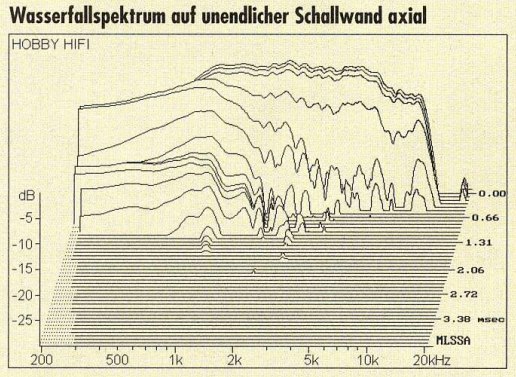

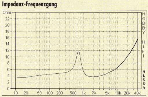

    URAL AS-W50M и Nova MD 9550 являются одним и темже динамиком.
    Картинки из теста журнала:

    почитал в АЗ про Intertechnik Nova MD 9550, там пишут- для сохранения хорошей импульсной характеристики объем за головкой должен быть порядка 100-150 куб.см., у вас меньше
    еще и цепь цобеля ей рекомендуют

    uncleSE, Я сделал обьем 80 мл, т к в обьеме 160мл искажения на частоте 1кгц получаются в 3 раза выше по второй гармонике.
