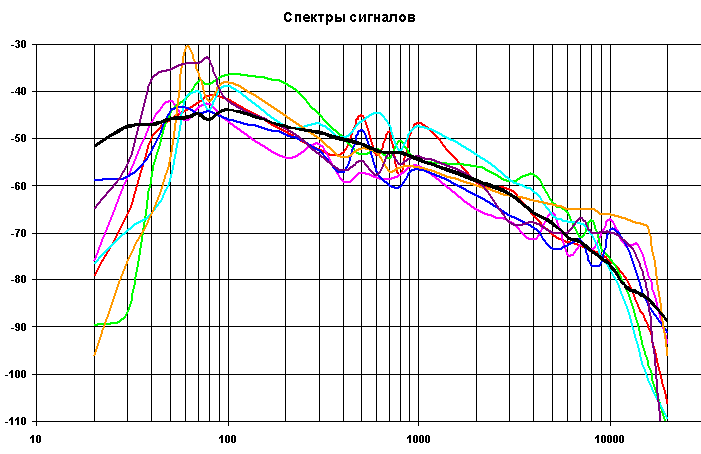

    Цитата Сообщение от Aliomodo Посмотреть сообщение
    Iliya20, но ставят же линейный массив-миллион примеров. Просто интересно, почему автор решил так, то есть подрезать басовик и СЧ по чутью, выравнивая по твиттеру, как по самому низкочувствительному элементу. Второй плюс сдваивания - мощность твиттера всего 15ватт, на фоне 120ваттных остальных динамиков -немного. С двумя -будет хотя бы 30ватт
  11. #410

    Измеряльщики хотят меандр на всех частотах. Подобие его. Не путай причину и следствие.
    Причина вопроса несоствествие отдачи дву динамиков. Следствие указано - жалко давить чуйку.
    Звукотехники должно быть немного!
