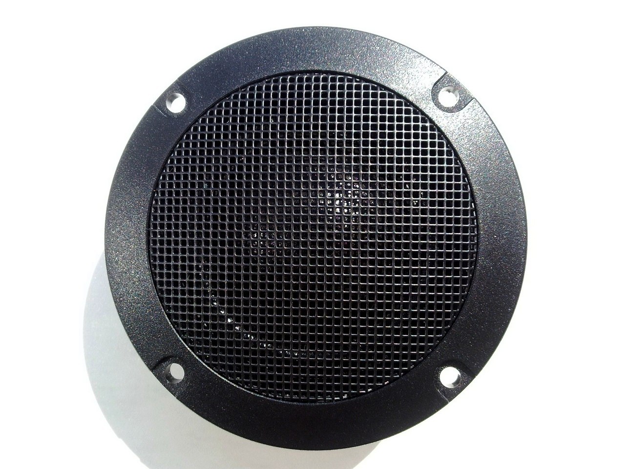

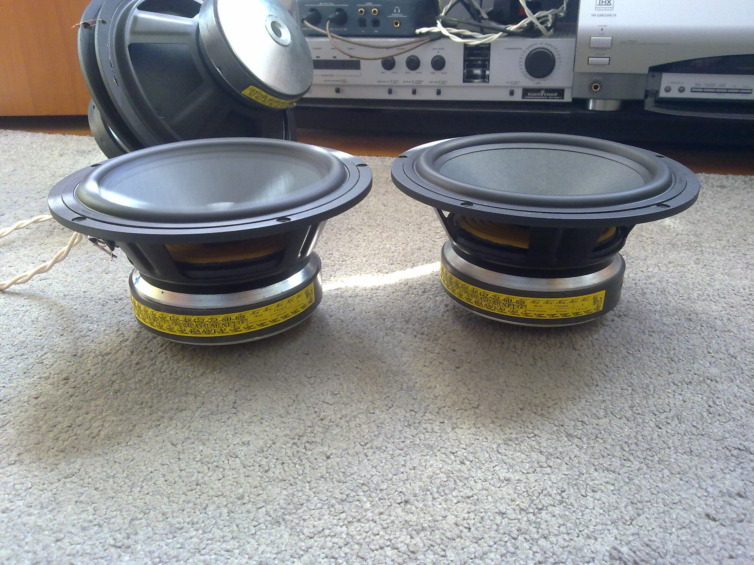

    ВЧ динамик: Dayton Audio AMT Mini-8, излучатель Хейла, 8 ом
    СЧ динамик: URAL AS-W50M, 2 дюйма, купольный, шелковый, неодимовый магнит.
    НЧ динамик: Asalab 2006.3.4, 4 ом

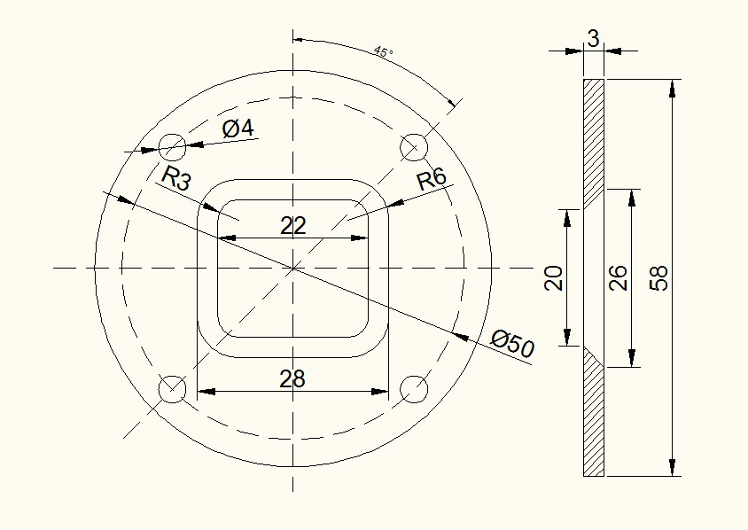

    Фланец для ВЧ самодельный.

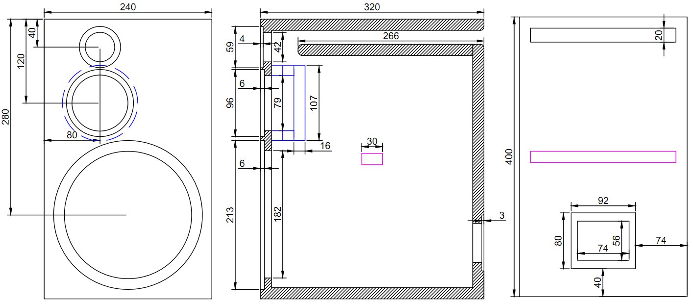

    Размеры ящика 400х240х320 мм (ВхШхГ), настройка ФИ 40гц.
    СЧ динамик имеет ПАС, был сделан отдельный объем под СЧ заполненный синтепоном.
    Внутри в объеме НЧ синтепона кусок 40х40 см.
    Расчет АО для НЧ:

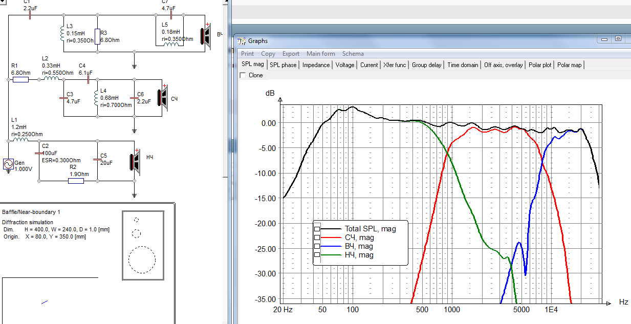

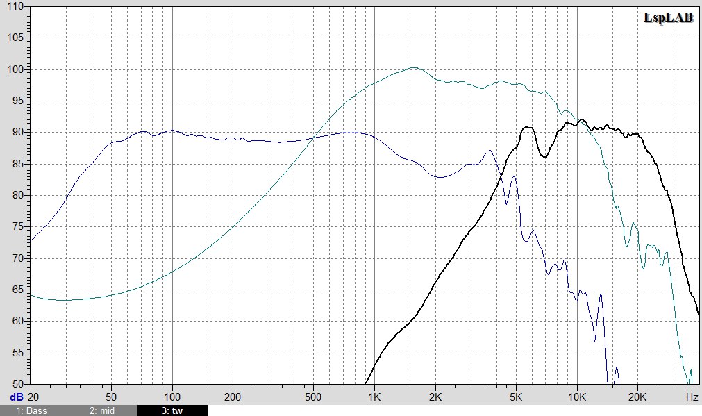

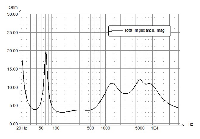

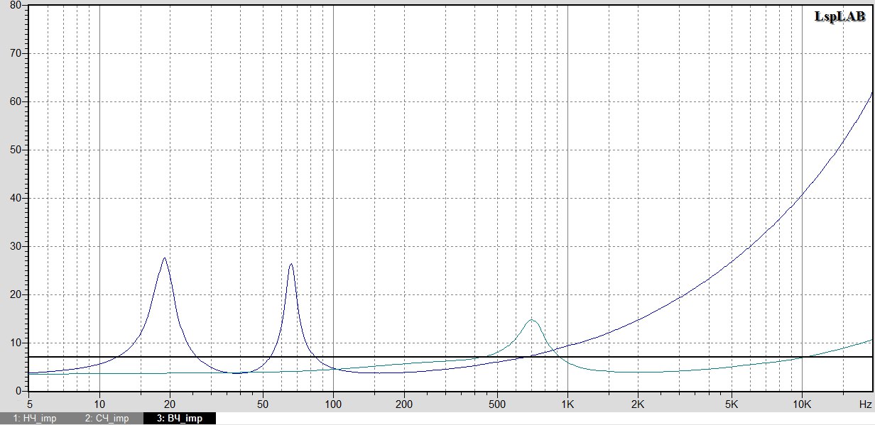

    ИЧХ динамиков в АС.

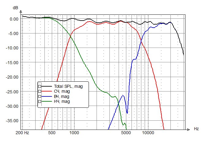

    АЧХ динамиков в АС.
    Схема фильтра, АС сведена на 2 метра, частоты разделов 870 и 8000 Гц.

    Динамики: На СЧ логотип оттирается растворителем.

    Чертеж:
ID:	240205 Нажмите на изображение для увеличения.

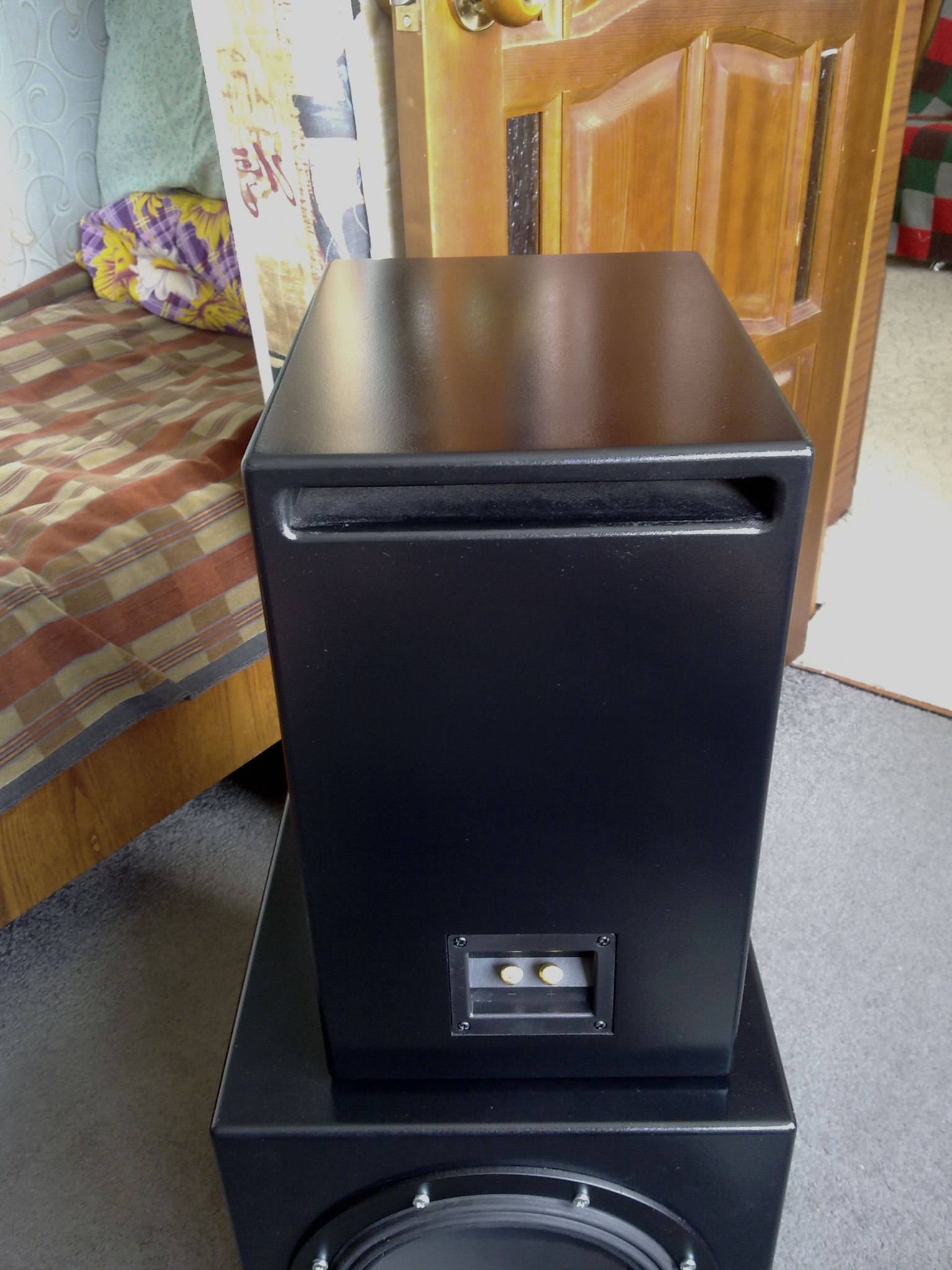

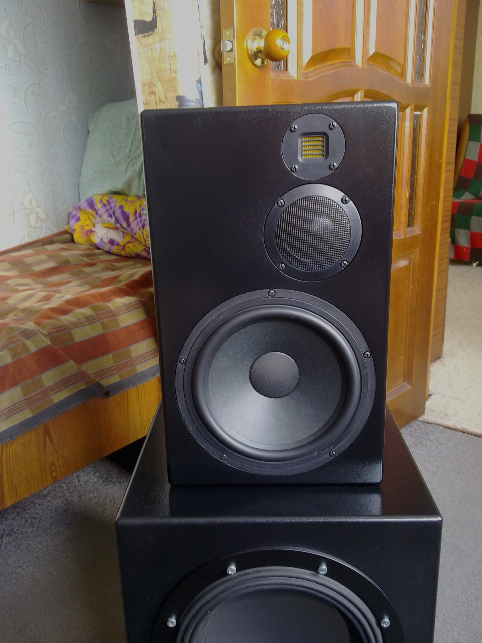

    Итоговый вид:
ID:	240207 Нажмите на изображение для увеличения.

    По умолчанию Re: Трехполосная АС 82АМТ
    Я бы обязательно убрал вздрыг на 5к режектором. Противный момент весьма.

    Цитата Сообщение от Alexsanderoff Посмотреть сообщение
    Низко не поделить,
    Ну, купольник на сч им самое то, мне кажется. А про пик на 5к действительно нужно подумать.
    Вот так?Нажмите на изображение для увеличения.
    С ичх остается все в порядке, для схождения ФЧХ на оси, нужно L2 уменьшить с 0,39 до 0,33мГн.
    flipper
    Да, типо того. И можно АЧХ режектора (добротность - подавление) поточней попробовать подобрать. Я обычно делаю в таких случаях параллельный RLC
    Параллельный моделировал, его не достаточно (даже при сопртивлении цепи равной 0), чтобы полностью прибрать пик или хотябы ниже 25дб.
    Думал, что на столь высоких частотах слух имеет более низкую разрешающую способность и будет не слышно. На слух еле заметно чтото на верхней середине, решил что это купольник. Добавлю цепочку. Отпишу и поправлю тему в случае положительного эффекта. Раздел выходит еще выше, около 8000гц, не страшно? ДН и зона фазовой сшивки еще уже...
    flipper
    Ваш вариант довольно эффективен, думаю стоит послушать, как будет играть.
    Может глухой, разницу плохо слышно. Моментальные переключения с реж и без. Отфильтровано звучит проще - это хорошо. Заметил разницу на маракасах, на музыке почти не различимо. Срабатывает психологический фактор: область 5кгц стала тише, а тише кажется хуже)
    flipper
    Попробуйте женский вокал, например трек №3 c http://rutracker.org/forum/viewtopic.php?t=2265870
    + 2000 - MACHINA | the machines of God из http://rutracker.org/forum/viewtopic.php?t=2439981
    Как правило, вздрыги подобного рода заметно портят баланс на компрессированной музыке, типа как по второй ссылке.
    Конечно, 5к - это сибилянты - на той же Кролл или на какой-нибудь Нетребко должно быть хорошо заметно.

    flipper, Спасибо, с фильтрацией 5 кгц более читаемо и просто звучит.

    можно кондерчик поставить паралельно катушке нч, додавить зону 3-4кгц нч. 0,5мкф. можно RC. подбирать по симу.
