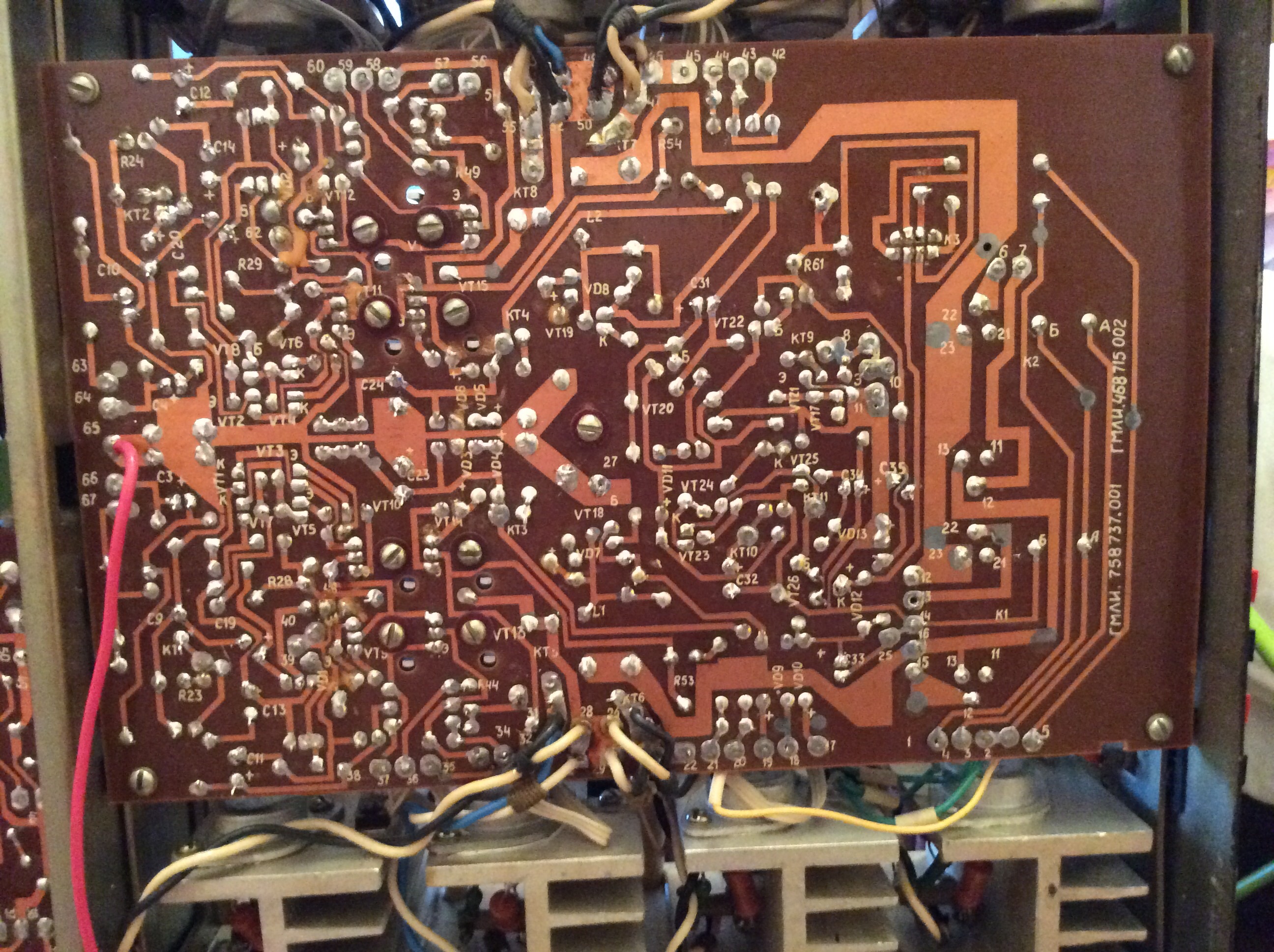

    Поменял у усилителя все конденсаторы кроме 2-х банок по питанию. Заметил чисто случайно что на плате корректора А3 сильно греются резисторы R43 и R44. И появился небольшой гул трансформатора. И если выкрутить громкость больше чем на половину, то колонки начинают пищать даже если ничего не играет(колонки спалил), полярность коденсаторов проверил все правильно. Схема корректора во вложении, на усилитель ссылка http://s017.radikal.ru/i432/1302/5c/f30264a6f424.gif
    С чем связаны такие проблемы, подскажите пожалуйста.

    Вот фото унч
    ---------- Сообщение добавлено 21.12 ---------- Предыдущее сообщение было 21.09 ----------
    Вот фото УНЧ и корректора, вроде все видно.
    Разобрал регулятор громкости, почистил, поставил на место и попробовал включить усилитель. Писка в колонках никакого нет и фона тоже, на полной громкости без музыки легкий шум, только очень сильно греются транзисторы которые в унч по 4 шт на канал на П- образных радиаторах.

    Работать то работает) Надо решить проблему с постоянкой на выходе и с греющимися транзисторами. Это надо выставлять ток покоя? И если на полной громкости не сильный шум в колонках, это норма?
    Постоянка на левом канале 68мв, на правом 126мв.
    Прошу помощи в этих вопросах.
    Как выставить ток покоя?(прочитал в интернете много информации,везде все выставляют по разному, конкретно про этот усилитель ничего не нашел)
    И как быть с этими транзисторами, которые очень греются, руку над ними после включения держать не комфортно уже после 10 секунд

    так на схеме вроде указано? и что значит очень греются? померьте (посчитайте) ток и посчитайте мощность.
    подстроечники: "регулировка тока покоя" и напряжения и "регулировка симметрии", заодно посчитайте мощность на АС при данных напряжениях на выходах.

    Если это те, которые на маленьких радиаторах из полоски алюминия, то ничем ты их ток покоя не изменишь. И если температура не выше 60С, то забей, все в порядке.
    Постоянку на выходе убери подстроечниками "регулировка симметрии" после прогрева усилителя.
    Регулировку тока покоя выходных каскадов не трогай, если не знаешь, как его измерять.

    Да, греются транзисторы которые на радиаторах из аллюминия.
    Что бы убрать постоянку, мультиметр подключать к выходу для колонок и потом крутить подстроечник?
    На выходных каскадах конечно не знаю как измерить, видел что пишут надо в разрыв подключать мультиметр и регулировать ток покоя подстроечным резистором.

    На плате рядом с транзисторами должна быть маркировка. Ее посмотри.
    Про постоянку на выходе все правильно.
    Ток покоя можно вычислить, измерив напряжение на эмиттерных резисторах. По формуле I=U/R. ИМХО, достаточно будет по 30...50 мА на транзистор, это значит, что на эмиттерных резисторах будет падать 30...50 мВ ( если эти резисторы 1 Ом).

    Греются те, которые на плате по 4 штуки , на П-образных радиаторах VT13,VT14,VT15,VT16))) Если мультиметр подключаю к выходу для колонок и кручу симметрию, ноль эмоций, ничего не происходит, это значит кранты подстроечнику?

    Померил напряжение в контрольных точках, все совпадает со схемой. Постоянный ток на выходе не меняется в правом так и прыгает даже если ничего не трогаю от 110 мв до 137мв, а в левом четко 58мв. Транзисторы в посте выше греются что не дотронешься , а их соседи на таких же радиаторах VT9, VT10, VT11, VT12 чуть теплые

    В общем ничего у меня не получается( постоянка не убирается ничем, на выходе так и есть, на транзисторах мерил как советовали , по схеме резистор 1ком, а когда Померил он 2,3ком очень странно, напряжение у него 8,7 в, соответственно постоянка по вычислению очень маленькая, при каждом включении в контрольных точках разный ток, со схемой разброс +- 5мв, в точке 61,62 вообще больше на 60. Пусть стоит до лучших времен , пока видимо мне не хватает "мозгов", что бы починить такой усилитель. Большое спасибо всем за помощь, правда ,очень признателен.
